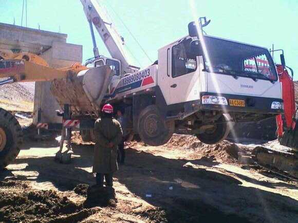

不配弄吊车

吊车位置没有站好应该把右腿打到梁下面去,我想这样子应该可以多吊的重量。。。???

渣渣。。。。液压锁压坏了就舒服了

这是严重的违章!!后果不堪设想!的确支腿油缸顶部的双向液压锁容易碰坏,一旦被装载机碰坏,那么该支腿会泄压。:Q

铲车、钩机一起压支腿,还翘起这么多,那是超了多少,不怕转盘受不了?

超,干翻了再说,腿泄压就是找死

支腿箱下方不怕开裂,液压锁不怕坏,转盘不怕撕了,大臂不怕断,傻  X      .白瞎了新车。

压的位置不好.我开时用钢丝绳挂在牵引的地方

左边挖机右边装载机这SF厉害
