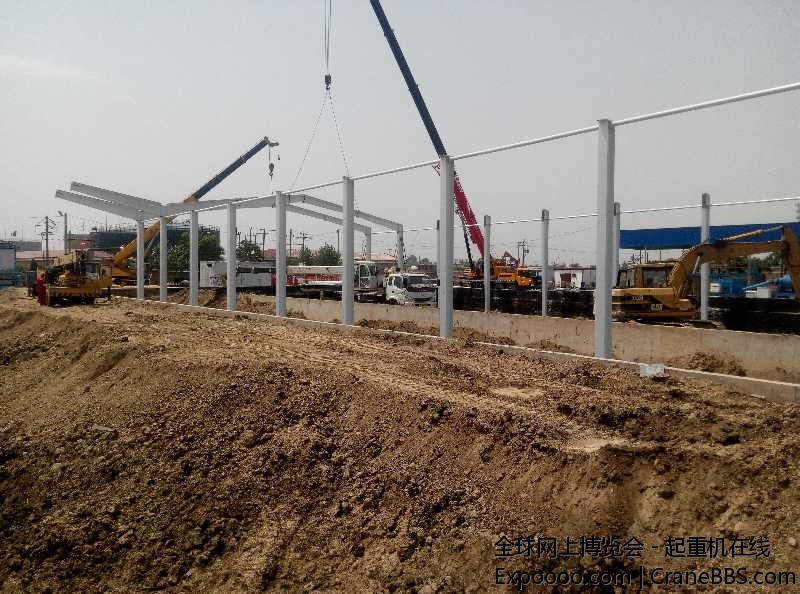

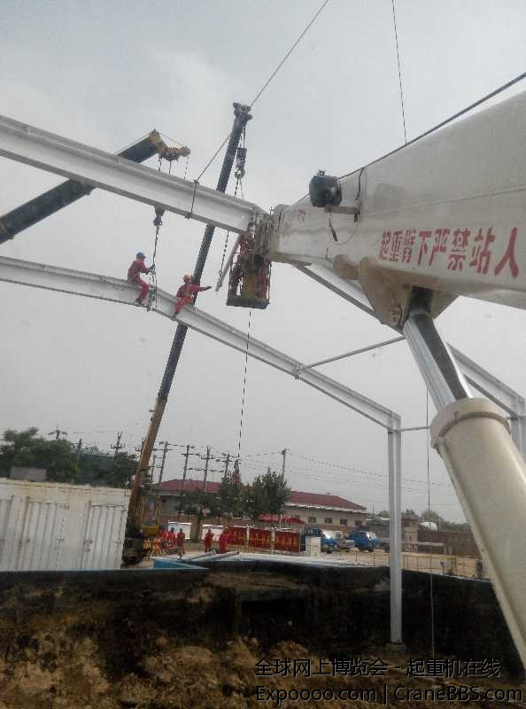

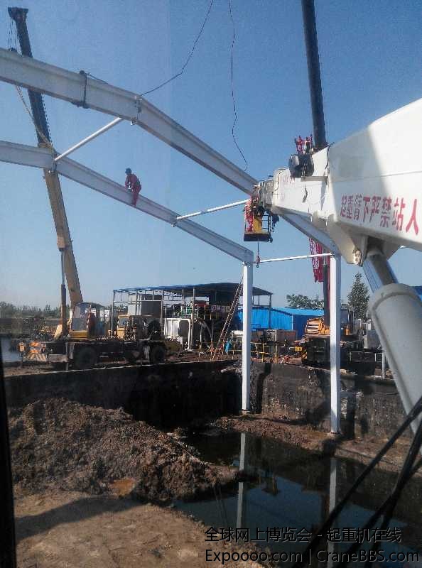

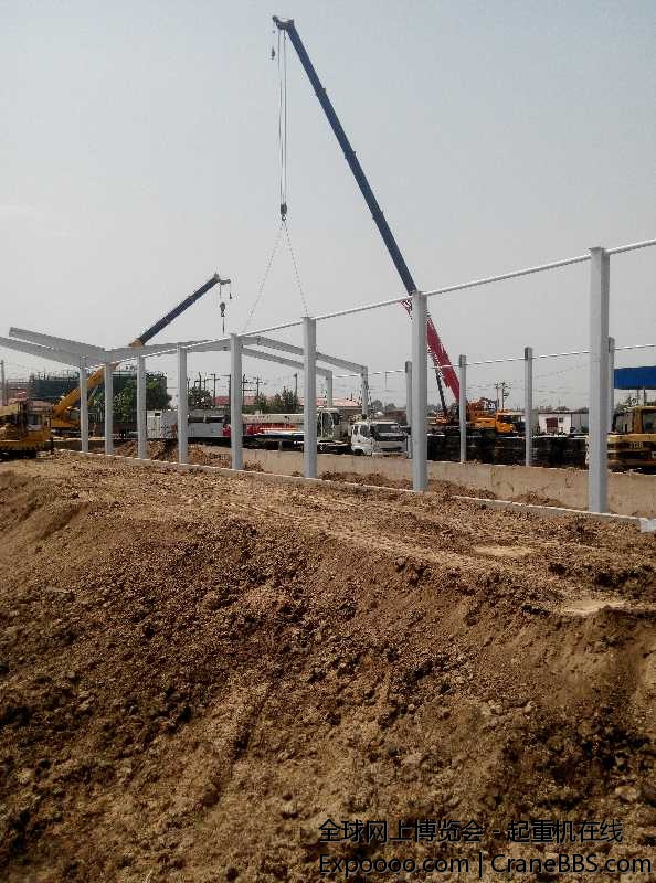

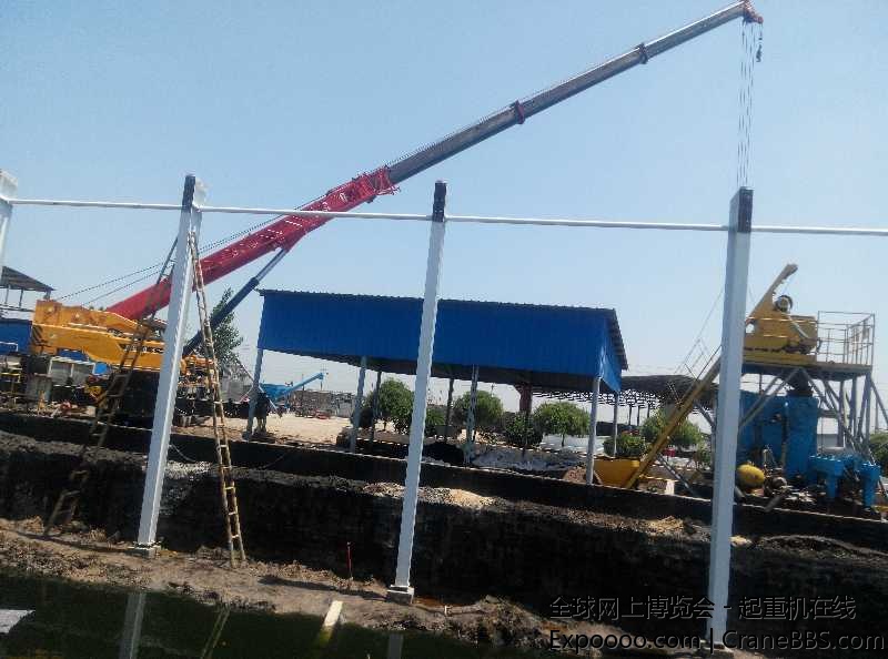

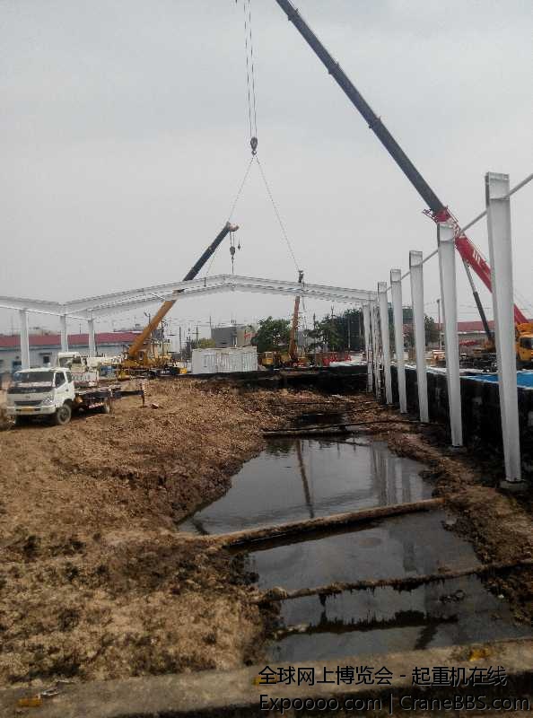

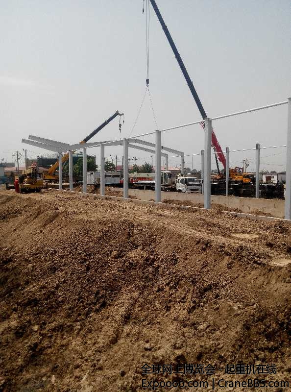

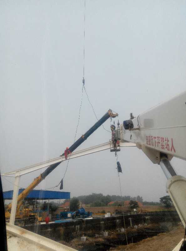

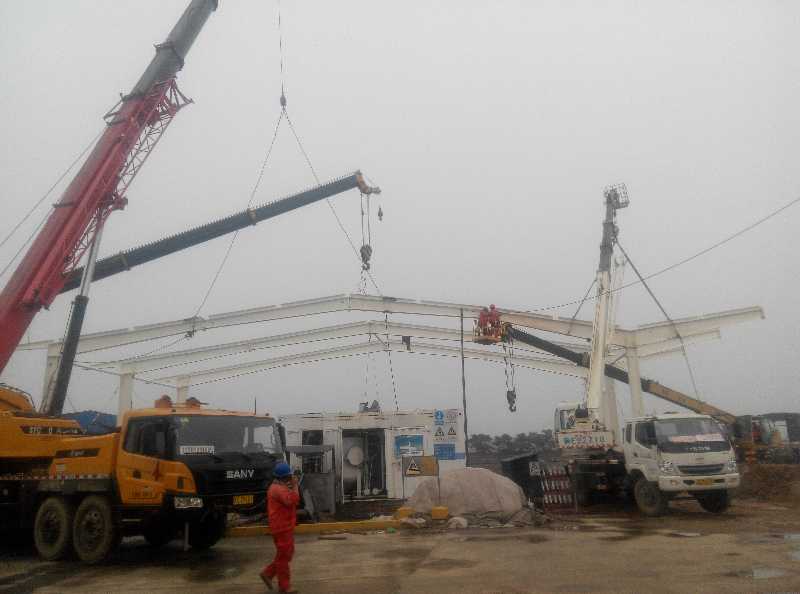

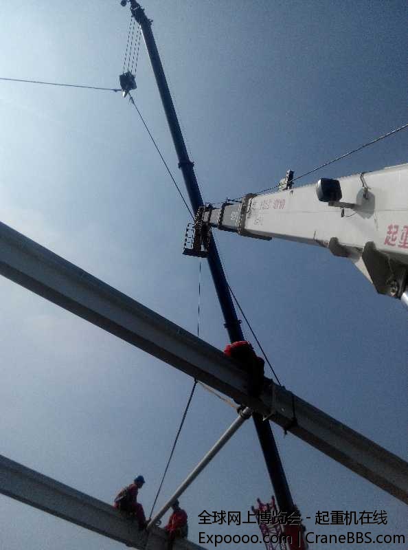

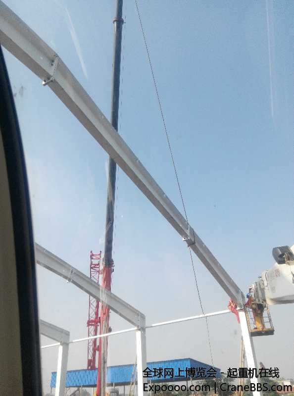

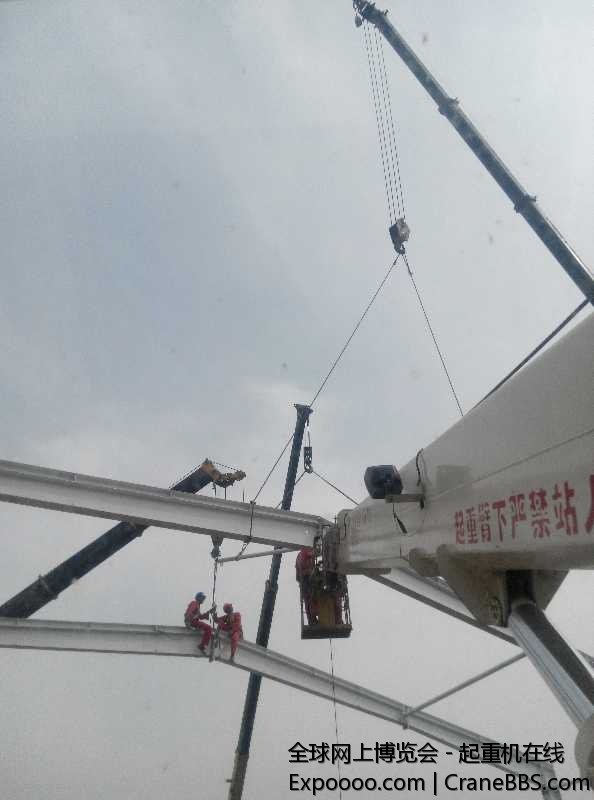

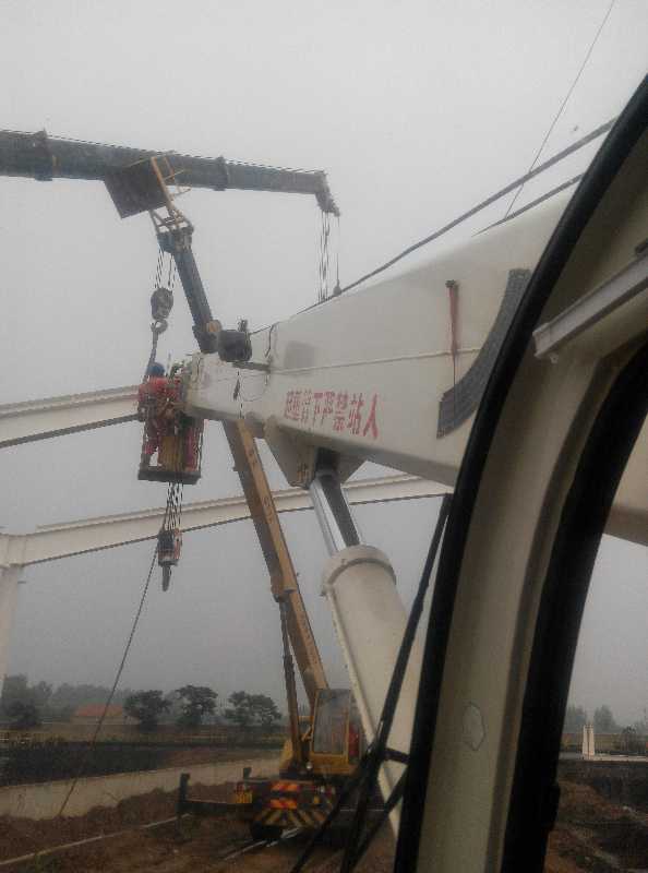

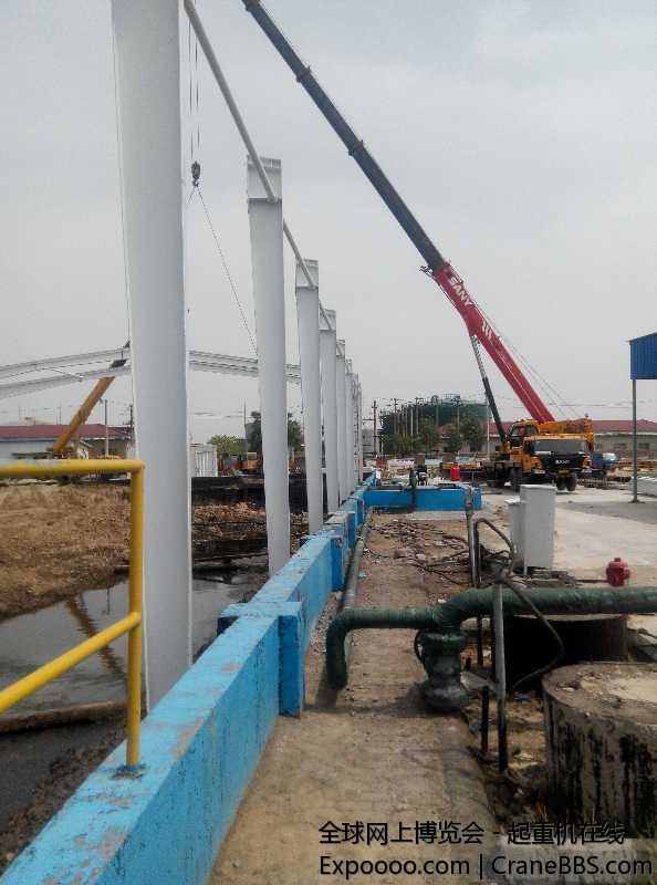

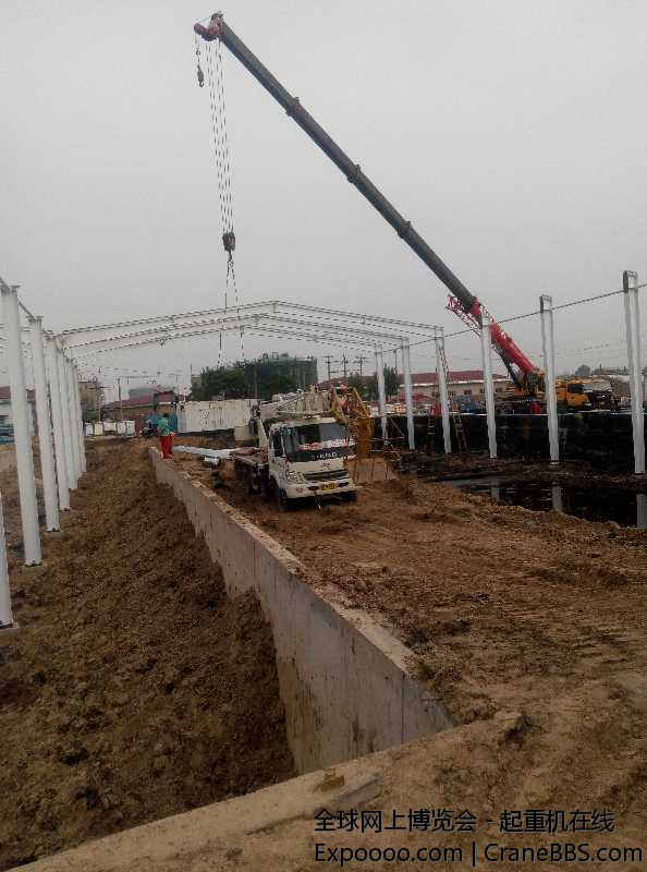

三一,徐工,泰安,山寨,梁跨度48米,里面的土地全是刚垫的土,每走一步都是挖掘机拖着

第一次见这样搞钢构的

有钱烧的。要不就是钢构质量太次。:P
发表于 2015-6-7 21:57 | 显示全部楼层
钱多。  基础杂不先搞好。

并不是有钱烧的,这活不这样没办法干,梁跨度48米,(油泥),9驾梁连到一起晃的还很厉害,下面是原油池,大车进不去,就我这小车还是挖掘机来回拖着的,进去基本拖桥了,臂伸长了腿子都打不住

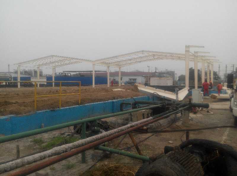

第一次树的钢结构倒了,这是第二次树钢结构
