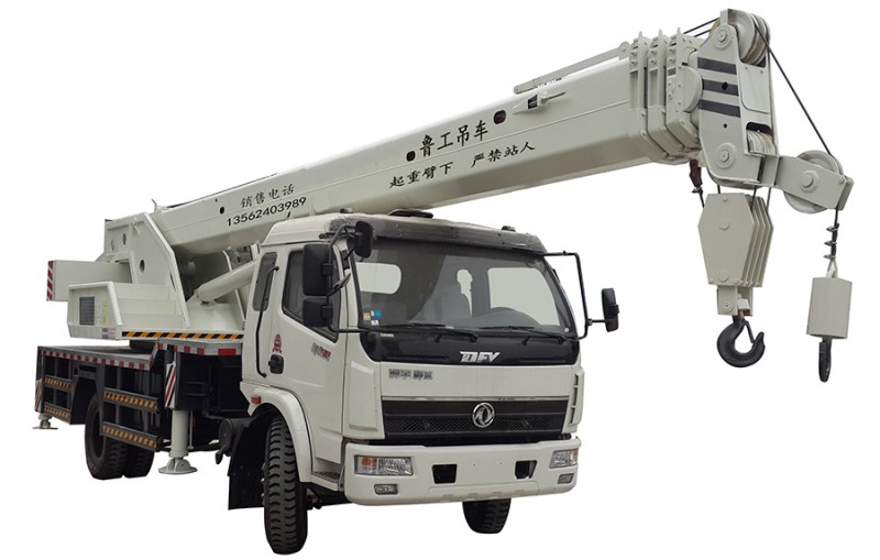

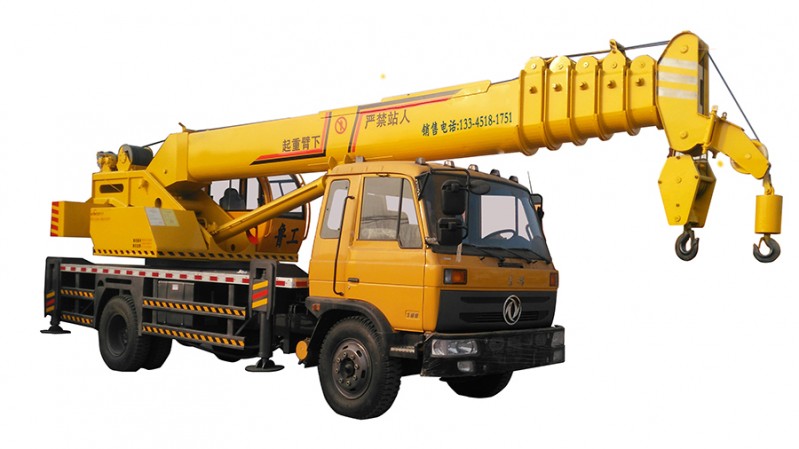

廉价东风汽车吊  42米  双节支腿6.6米
 楼主| 发表于 2016-1-2 21:00 | 显示全部楼层
现在的这种车变态的很 吊轻东西 正厂的20吨车才和他平起平坐 吊高不大副臂还干不过他 听说都出了66米的了 就是质量不行
