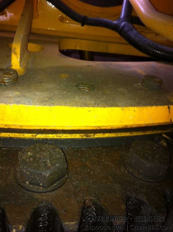

操作室下面转台螺丝少了个,请问你们的也少个吗?

发表于 2015-6-13 21:47 来自手机 | 显示全部楼层
是少一个
发表于 2015-6-15 11:41 来自手机 | 显示全部楼层
那个位置是回转支承的软带,可以不加螺栓

发表于 2015-6-17 07:01 来自手机 | 显示全部楼层
我也有辆20k5。你说的问题我没发现,但这车有些常见问题不知道你那出现过没有。 一,三四五节杆回缩严重,售后换阀芯后解决。二,大小钩抖动,售后说这个问题多台车都出现过,换了操纵杆阀杆后,整车动作超慢,出杆,起杆,起落钩速度都太慢。目前连厂家都束手无策,没有好的解决办法。不知道你们的这款车有没有?
 楼主| 发表于 2015-6-17 23:27 来自手机 | 显示全部楼层
中原风 发表于 2015-6-17 07:01
我也有辆20k5。你说的问题我没发现,但这车有些常见问题不知道你那出现过没有。 一,三四五节杆回缩严重, ...
也有这几个问题。
