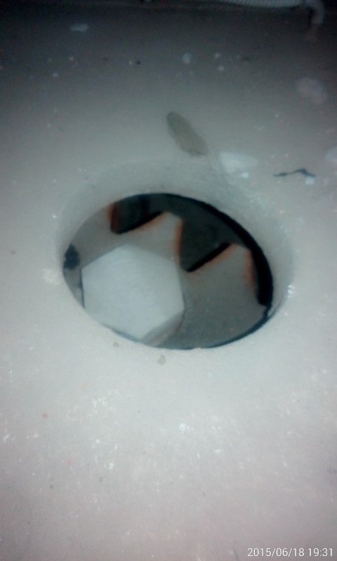

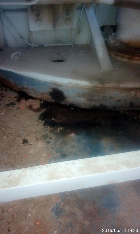

这个里面需要摸黄油么,!
在减速机旁边的那个洞里面需要摸油么?
在减速机旁边的那个洞里面需要摸油么?

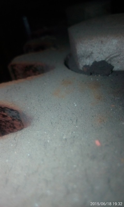

这是洞里面的情况。
这是洞里面的情况。
相机赛到里面拍的
相机赛到里面拍的
发表于 2015-6-24 23:47 | 显示全部楼层
可以摸一点“有点会锈了
发表于 2015-6-25 06:35 | 显示全部楼层
齿轮当然需要摸黄油
发表于 2015-6-25 07:11 | 显示全部楼层
里面是齿轮,肯定要摸黄油啊。摸着转着圈,一圈都摸上黄油
 楼主| 发表于 2015-6-25 07:38 来自手机 | 显示全部楼层
外面那圈有黄油嘴,我都用黄油枪打了?黄油,这是里面的一圈对吧SF们,请问这一圈受力么
发表于 2015-6-25 07:51 | 显示全部楼层
你的是内齿。现在25VF都是外齿轮。别说了赶快用手摸黄油吧
发表于 2015-6-25 10:21 | 显示全部楼层
这个孔是用来拆装齿圈螺栓用的,建议所有的齿圈(不论是外齿还是内齿),在齿面上都不要抹黄油,防止黄油粘上小石子等脏东西后,在啮合时对齿面有损伤。至于生锈是没有关系的。
发表于 2015-6-25 10:31 | 显示全部楼层
楼上说的也对,我的是内齿,没有摸,在外面打了,内齿有也有油\
发表于 2015-6-25 13:29 | 显示全部楼层
见到齿轮就摸 油  这个是必须的
发表于 2015-6-25 13:58 来自手机 | 显示全部楼层
到底是摸呢,还是不摸呢,估计楼主现在都晕乎了
发表于 2015-6-25 19:15 | 显示全部楼层
黄油嘴打的黄油到不了这个地方
发表于 2015-6-25 21:46 | 显示全部楼层
不需要
发表于 2015-6-26 12:08 | 显示全部楼层
黄油到不了这个地方用手摸黄油吧。内齿粘不上脏东西。
