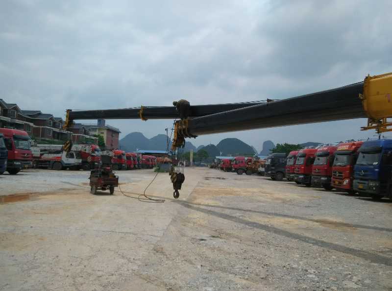

2327083 发表于 2015-7-1 16:20
大臂维护求图解
大臂每节臂的低端有滑块跟黄油嘴,要必须伸缩到刚好有观察空的位置才能打黄油,所以比较麻烦,我每次都是叫个人帮在一边看一边伸缩大臂!
