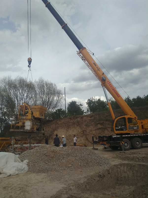

吊搅拌机2节臂不出,345出多了,小心折臂!:victory:

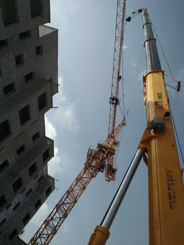

装塔吊用小勾,把大勾卸了,这样不是更安全吗?我没装过,只是有个想法哈!懂的告诉一下哈!

前臂5,6吨,这么高小钩敢搞吗

这个一般5吨上下,345才出一半,折不了的

谢谢答解,我们的25K去装墙幕窗,是把大勾给卸了,风大,吊得高了,怕得吓尿,所以才问到要不要把大勾卸了,像这样的活,大一点的车去装好一点,至少配重够了,安全哈!再次谢谢SF的解答!
