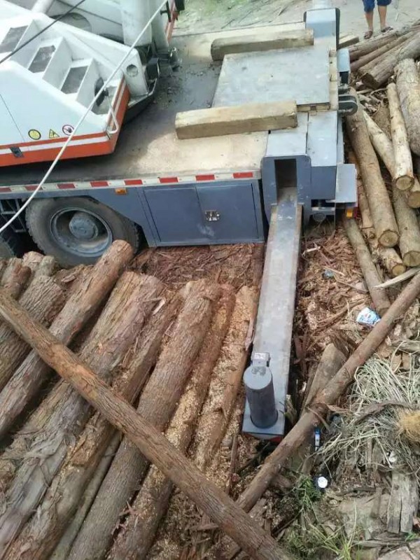

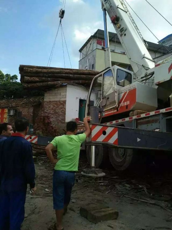

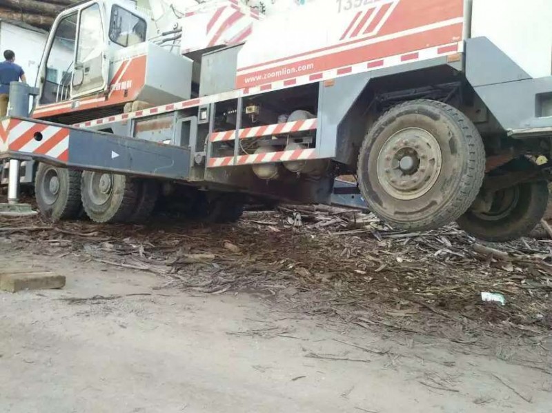

支腿下陷,这和改吨位没关系
发表于 2015-7-11 15:13 | 显示全部楼层
这种场地最坑人,有一次我也是在混凝土场地,谁知后左腿正好打在一口古井上面,回转到后左腿立马下限,还好吊得不高,谨慎啊朋友,宁愿自己累点腿子一定打好

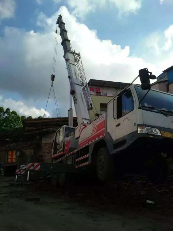

发表于 2015-7-12 00:28 | 显示全部楼层
没间小屋的话,早就翻了

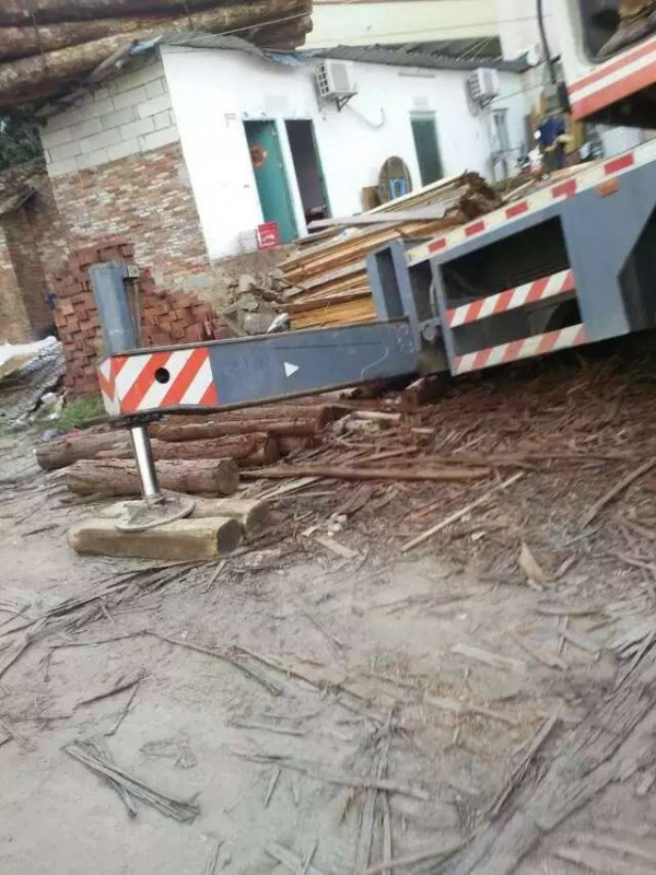

看到最后一张木头跑一边去了,木头垫偏了?没有均匀受力?
发表于 2015-7-13 10:43 | 显示全部楼层
还是没有注意,给司机上了一课
 楼主| 发表于 2015-7-14 09:22 来自手机 | 显示全部楼层
不是垫扁了,而是车头翘了木头走位了
