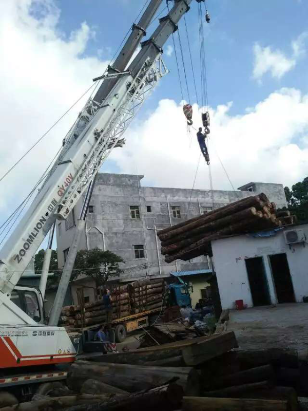

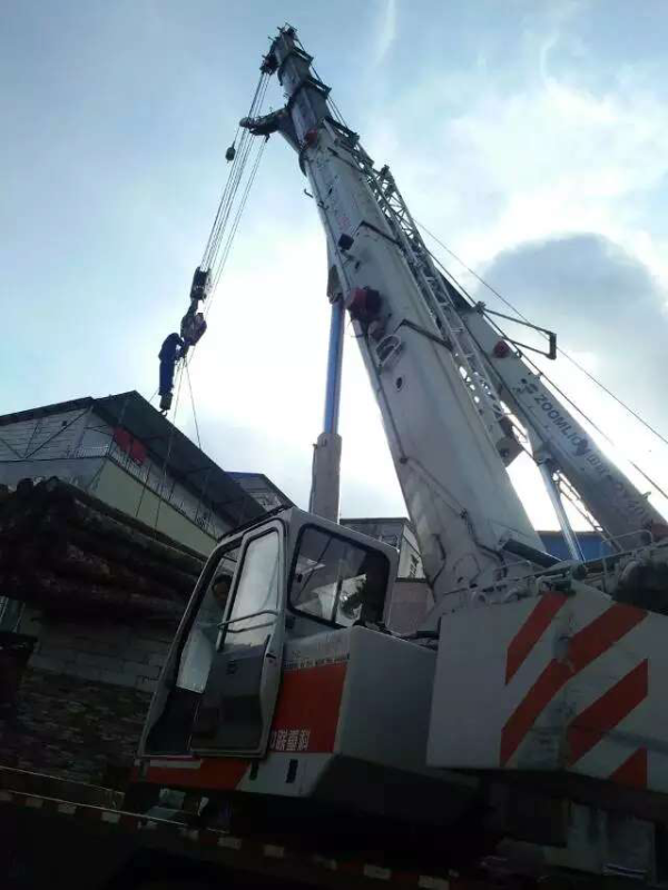

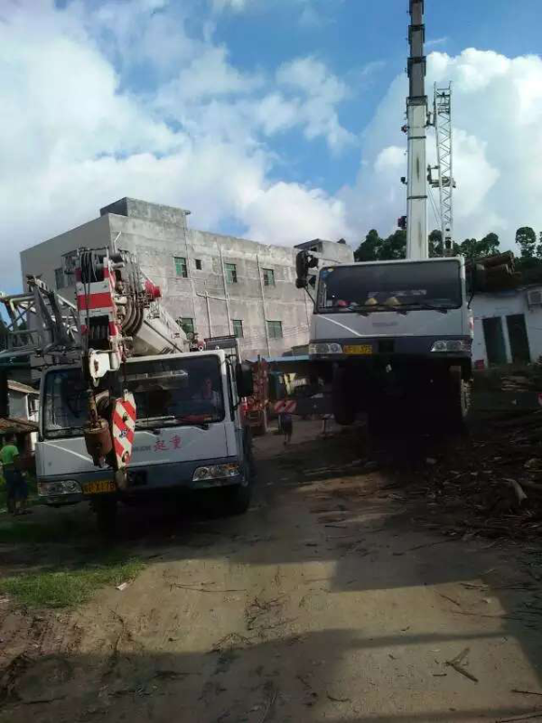

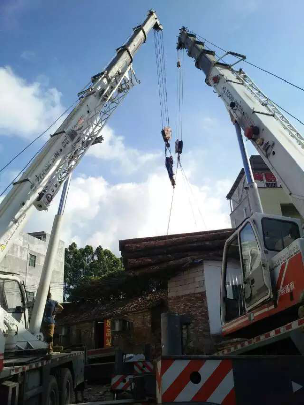

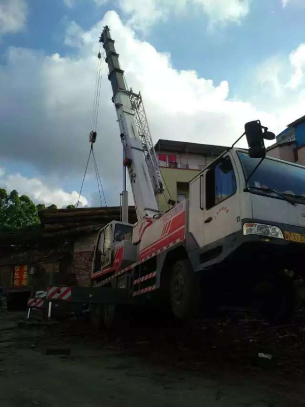

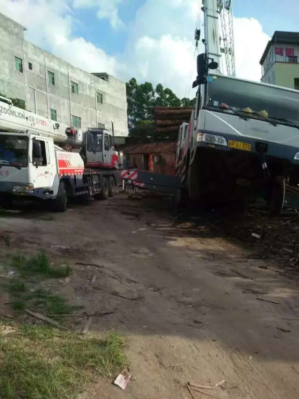

救援快翻的车,时间万分紧急,要是小屋踏了车也翻了…

这勾有多少吨啊?上次我的8吨随车吊在送货去山里见到个8吨也是和你一样的情况,他吊了4吨,车头起了2米多3米,木头靠在挂车上就没翻,老板见到我的车路过说给400叫哥帮忙,哥果断走了。。。

这样救援不太好。这车是支腿下沉所导致,如果把下沉的支腿吊起不方便简单吗???
 楼主| 发表于 2015-7-13 14:39 来自手机 | 显示全部楼层
哪还敢吊支腿啊!那个房子是轻质砖做的房子,那扎木头都12吨重,不把那扎木头吊开,万一房子踏了车就翻了!
 楼主| 发表于 2015-7-13 14:41 来自手机 | 显示全部楼层
把木头吊开一点事都没有,最安全
发表于 2015-7-13 20:11 | 显示全部楼层
一边下钩一边起大臂,要慢。最后收大臂,钢丝绳不能松!

发表于 2015-7-17 17:09 来自手机 | 显示全部楼层
没垫脚吗
