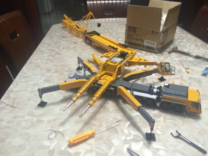

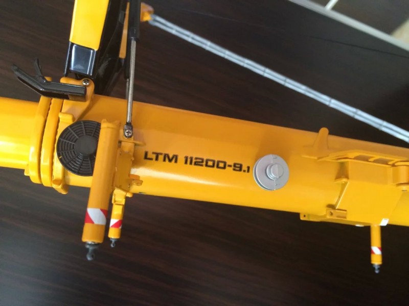

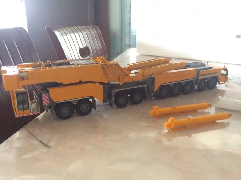

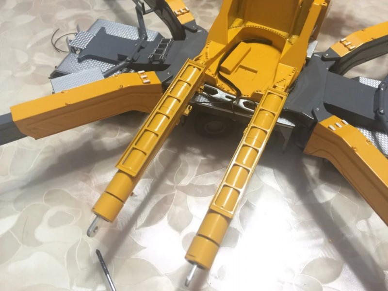

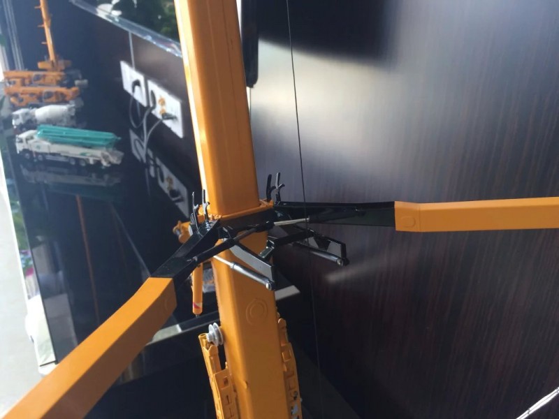

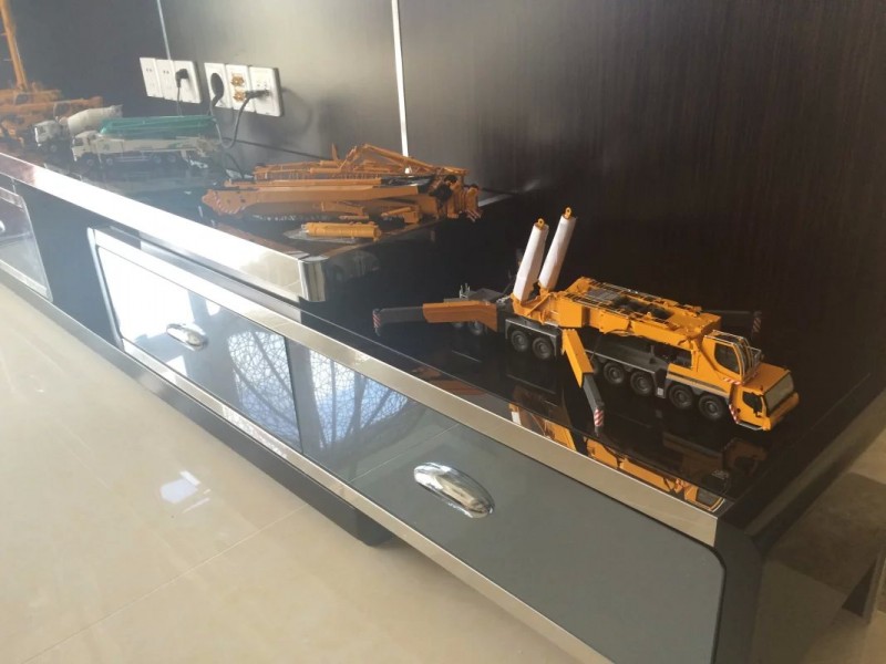

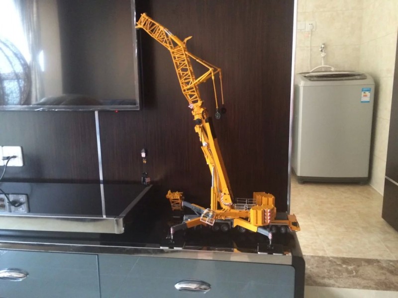

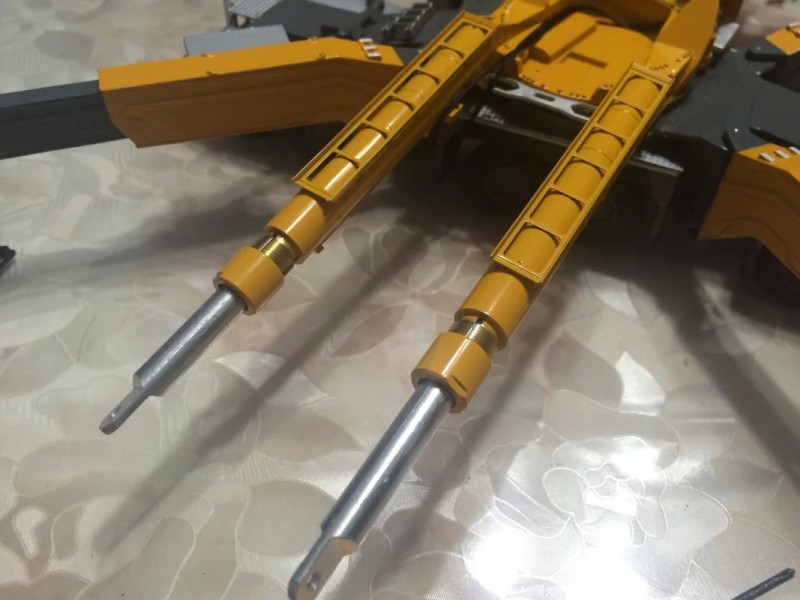

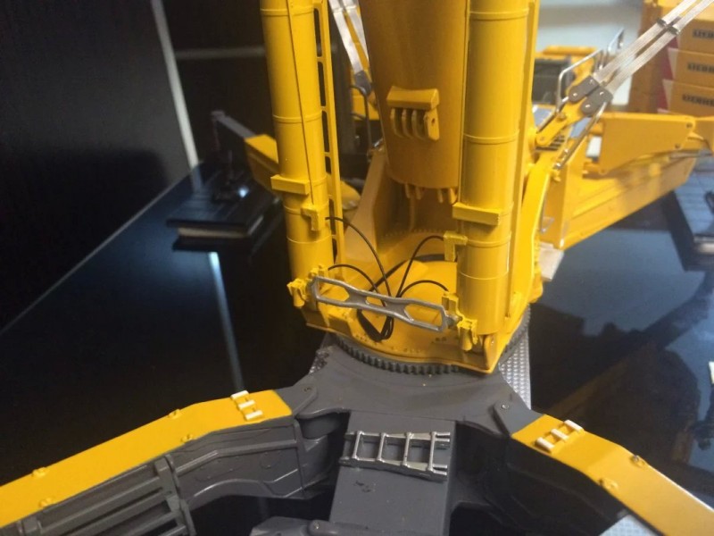

重新安装金属油缸。前几天随模型一起到的金属油缸安装完毕后,发现其中一个油缸无法锁紧,导致大臂随时有可能下坠。发现这一情况后,赶紧缩短吊臂。今天,新的油缸到了。花了20分钟更换完毕。并对某些部位进行改进,例如,螺纹处添加润滑脂,在油缸锁紧的时候,减小扳手以及螺母的受力(之前的一副油缸就很有可能是因为这一点而损坏)。安装完毕后,即使是翻车,油缸也纹丝不动。不错!

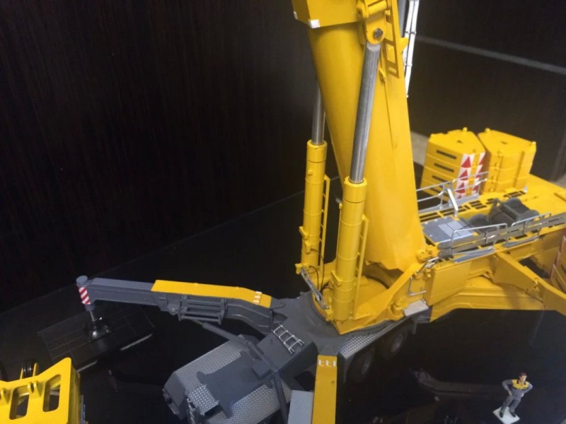

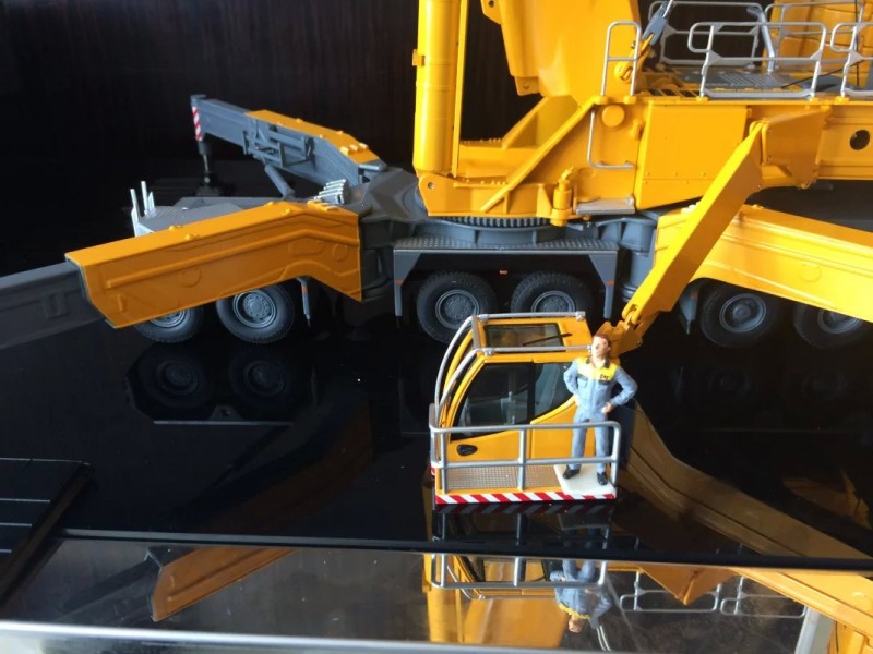

剩下的美图一并发上

还有一点提醒各位。11200在更换金属油缸的时候,回转平台上原有油缸根部的销子,是由内往外敲出,很方便。但是方向千万不能搞错,如果是由内往外敲的话,那销子是很难拔出的。个人的经验教训。

xuejiao 发表于 2015-7-14 23:22
还有一点提醒各位。11200在更换金属油缸的时候,回转平台上原有油缸根部的销子,是由内往外敲出,很方便。 ...
那你说是由内往外敲呢还是由内往外敲呢?
回复 赞 反对
 楼主| 发表于 2015-7-15 17:09 | 显示全部楼层
开车的人 发表于 2015-7-15 17:06
那你说是由内往外敲呢还是由内往外敲呢?
从里往外,因为这销子有一侧是处理过的,另一头是光滑的。处理过的一侧是在外侧,光滑的一头在内侧。解释的还算清楚吧?
回复 赞 反对
发表于 2015-7-15 17:12 | 显示全部楼层
xuejiao 发表于 2015-7-15 17:09
从里往外,因为这销子有一侧是处理过的,另一头是光滑的。处理过的一侧是在外侧,光滑的一头在内侧。解释 ...
你看看你自己的跟帖,看看你怎么说的,我看了好几遍呢
回复 赞 反对
 楼主| 发表于 2015-7-15 17:45 | 显示全部楼层
这样,我再说一遍,敲变幅油缸的销子,是由内往外的方向。上面的是失误,打错了。
