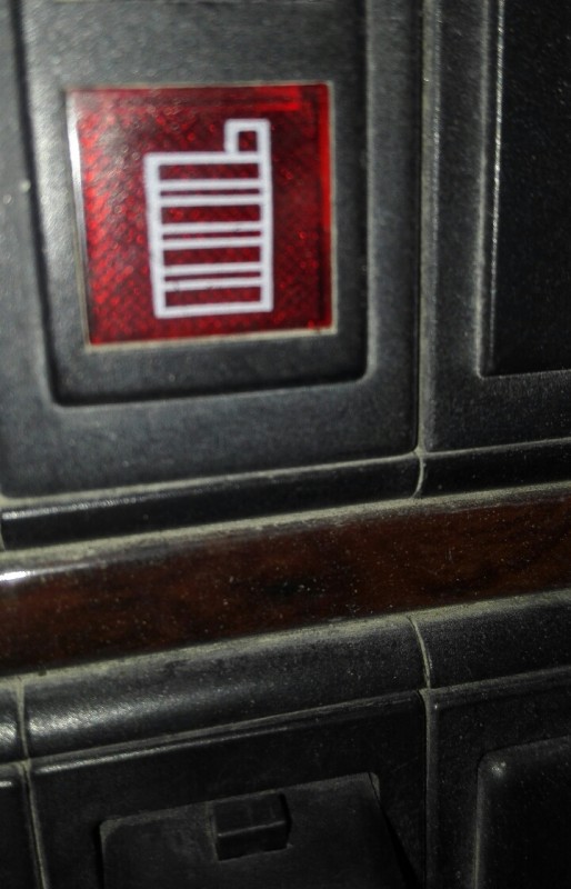

是小水箱报警,就是发动机罩外面的副水箱,检查小水箱是否缺水!

开过很多车,这图标表示没见过。什么车上的?
不缺水, 满满的。

发表于 2015-7-16 12:56 | 显示全部楼层
g1043078274 发表于 2015-7-15 16:06
不缺水, 满满的。
我可以肯定是小水箱缺水报警,因为我的中联出现过!不缺水的话,就是 传感器坏了 !我的车就是,把插头拔了 ,就不报警了 !就在小水箱下面,你试试!
 楼主| 发表于 2015-7-16 17:08 | 显示全部楼层
xionglei 发表于 2015-7-16 12:56
我可以肯定是小水箱缺水报警,因为我的中联出现过!不缺水的话,就是 传感器坏了 !我的车就是,把插头拔 ...
谢谢, 我让电工查了一下,是传感器坏了。。
