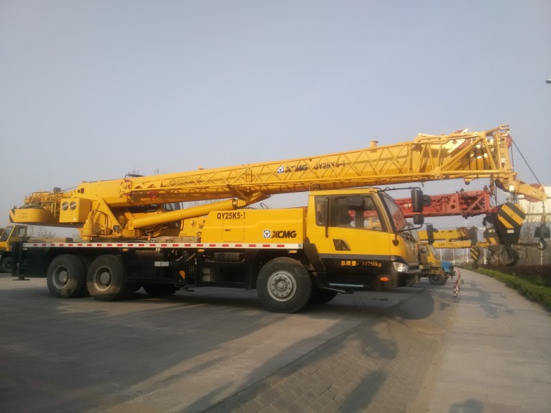

发表于 2015-7-17 19:14 | 显示全部楼层 |阅读模式
工作200小时全车钢丝胎

我的三一200小时不到,卖78万还不好卖,晕啊、行情太差了。只有将就开
发表于 2015-7-17 21:05 | 显示全部楼层
徐工车 两年以后就变成左高右低了

《志诚吊装》 发表于 2015-7-17 21:05
徐工车 两年以后就变成左高右低了
为什么呢!我的就是,找不到原因。
发表于 2015-7-17 21:48 | 显示全部楼层
徐工车 两年以后就变成左高右低了
太有道理了。按公司的大小车都犯这个毛病

二胖子 发表于 2015-7-17 21:44
为什么呢!我的就是,找不到原因。
你仔细观察就知道了 他的上车重心偏右 时间久了自然右边矮喽 开始我买第一批K5-I的时候群里朋友就告诉我了 现在相信了
发表于 2015-7-17 23:33 | 显示全部楼层
《志诚吊装》 发表于 2015-7-17 22:31
你仔细观察就知道了 他的上车重心偏右 时间久了自然右边矮喽 开始我买第一批K5-I的时候群里朋友就告诉我 ...
我还寻思底盘有问题呢,我的车也是k5~1第一批的,跑道时同行司机说我车里外不在一条线,后来我观察也是。将就用吧!:handshake
为什么呢!我的就是,找不到原因。
大臂不是在车的中心线上。偏右所以,,,,,
发表于 2015-7-19 20:52 | 显示全部楼层
对,大臂在中心线往右差不多15公分
