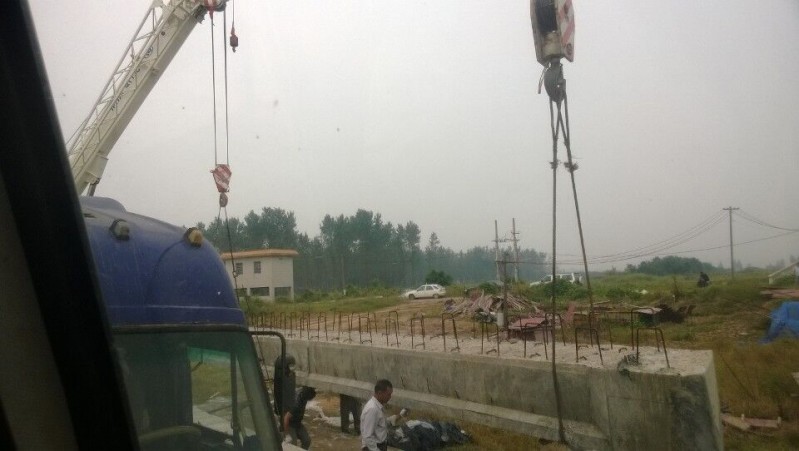

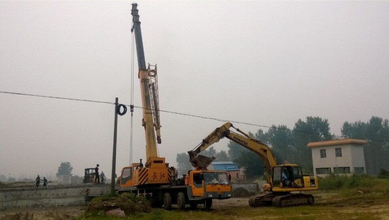

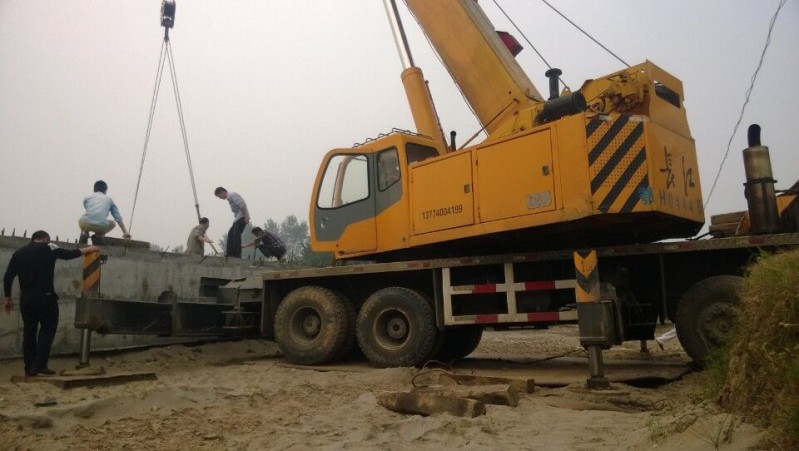

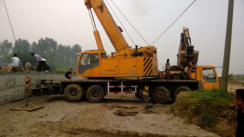

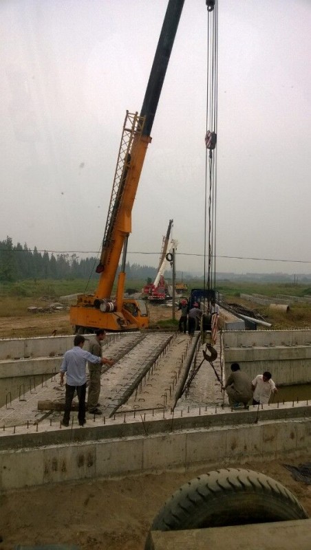

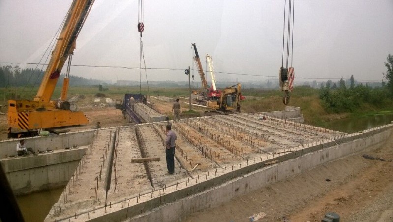

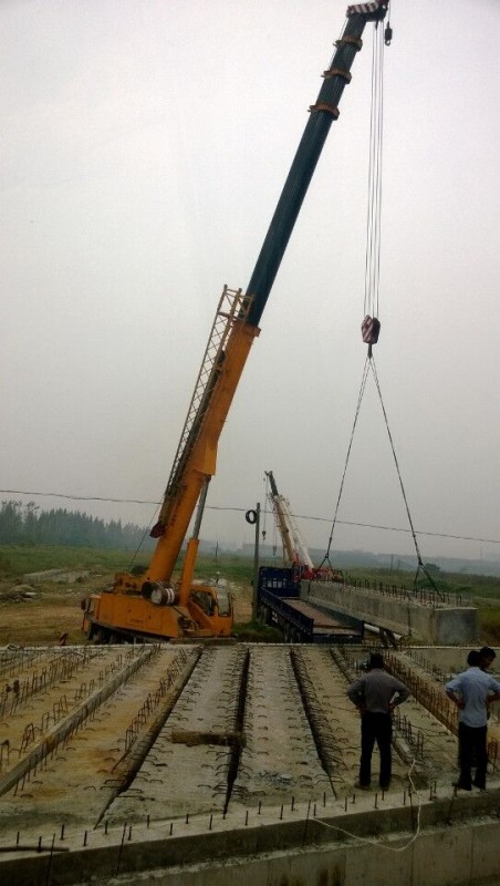

16米的板,本来是准备长江70单机吊,结果吊起来和之前报重差很多,属于重型板!后来用挖掘机压头强放了一块,第二块先放在第一块板上,在用25在对面接!25吨这边路没有修到桥,半径都快11米了!!!

70厉害哈。。后面都不打多一个腿。:lol

新款80可以胜任

不够力,不能叫多台车吗?感觉这样子干伤车,偶尔干一次可以,楼主安全第一哈!

伤车啊,不知哪天腰就断了,腿也折了。
