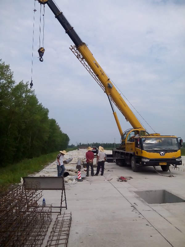

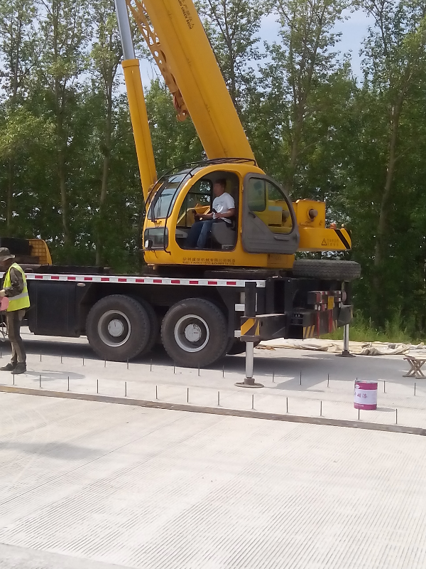

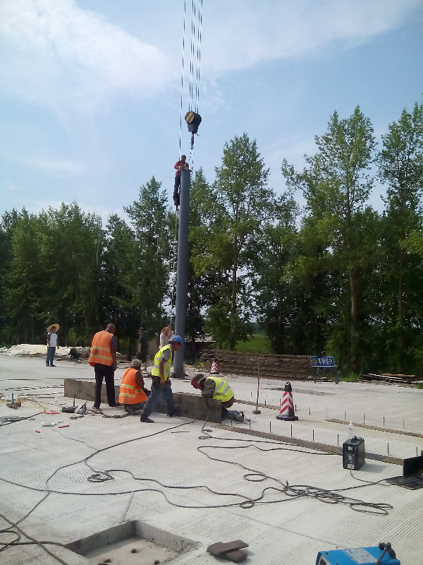

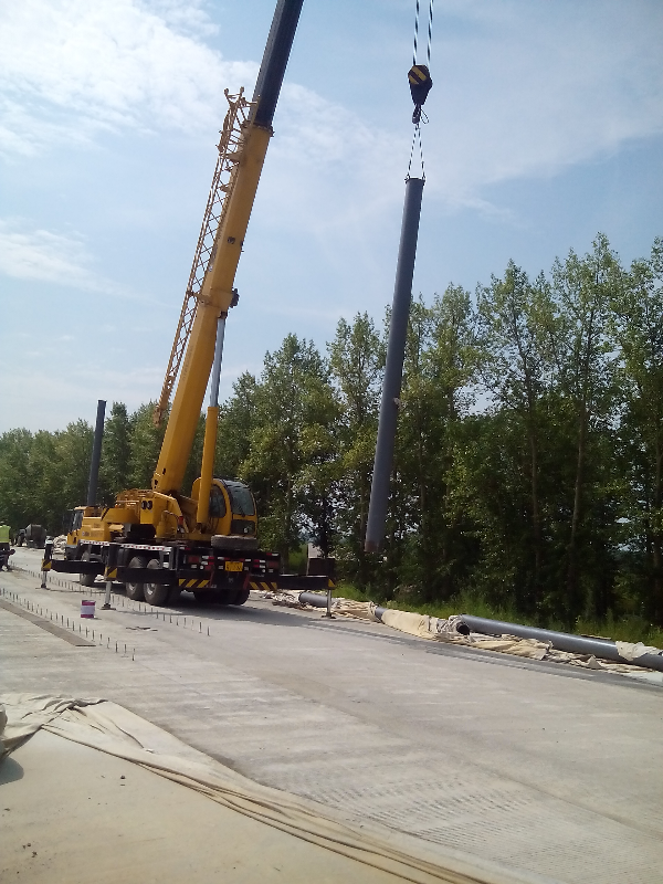

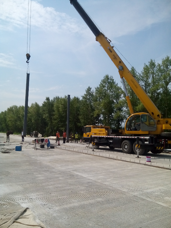

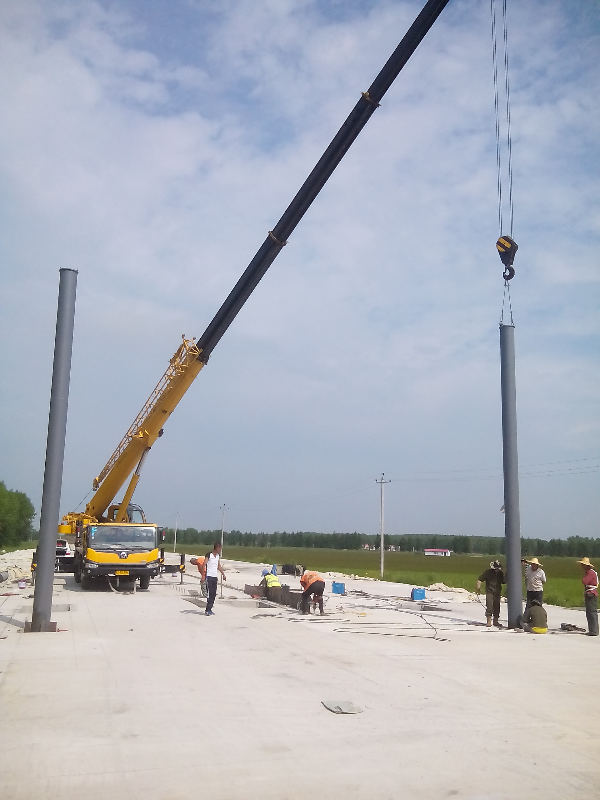

就四根柱子

SF,立那柱子不出那么长的杆可以干活吗?我是新手勿喷。

中远距离我一般是按幅度的两倍出杆,也就是60°角。同样幅度,这个角度起重量最大。参见25K5-1说明书

多重呀,用大钩

新车啊,

小勾用来吊人解绳。

这样吊人如果一个意外,不管你技术多高超,我是说一个意外工人头晕或者什么,就赔大了,绑安全点再上去吧,不差几分钟

工人有安全带,用卡子卡在小勾上方两米处。
