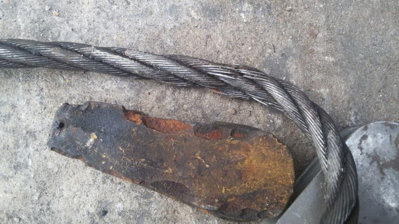

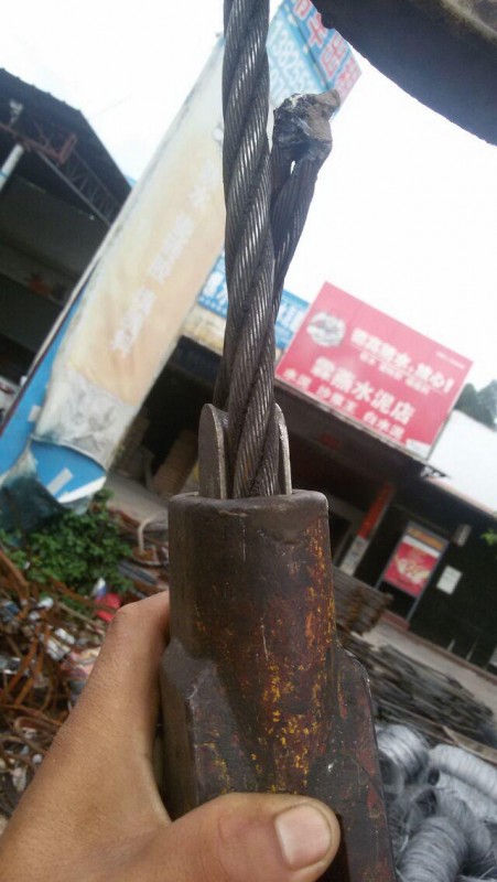

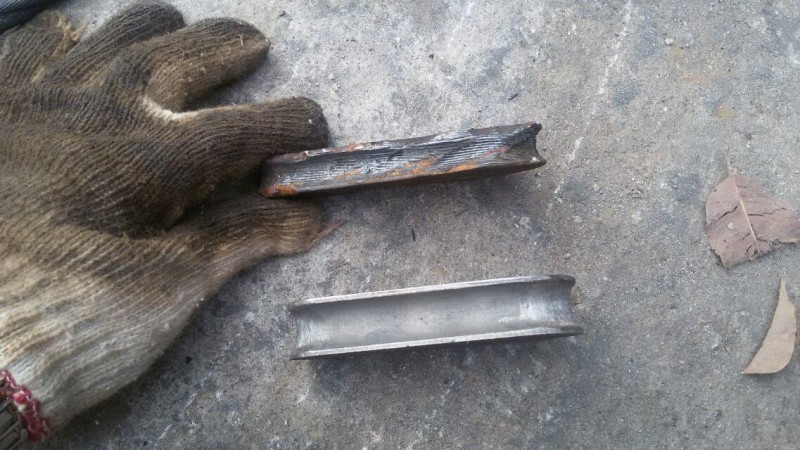

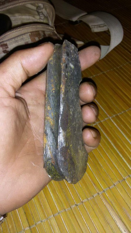

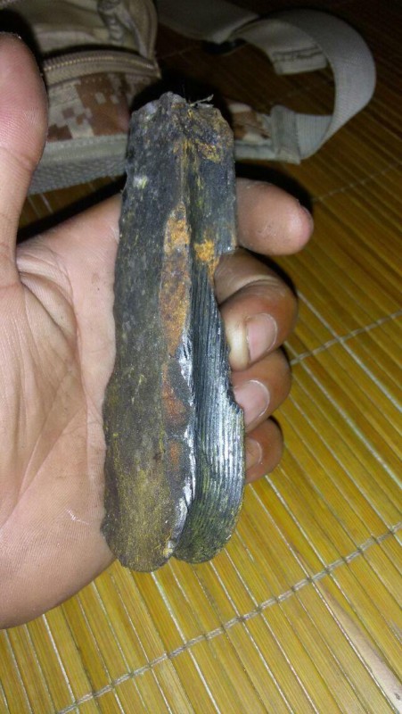

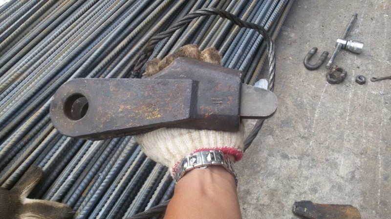

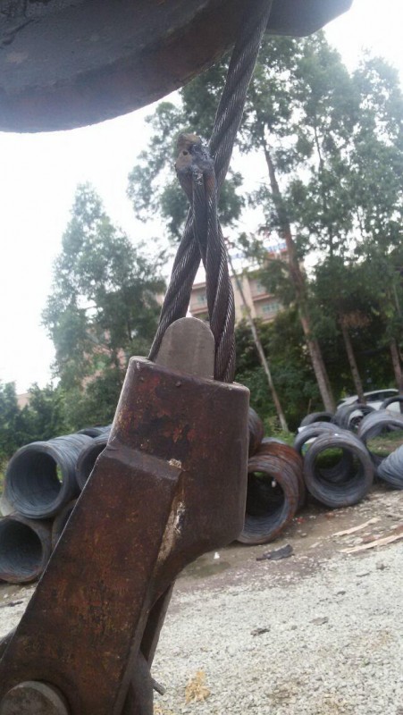

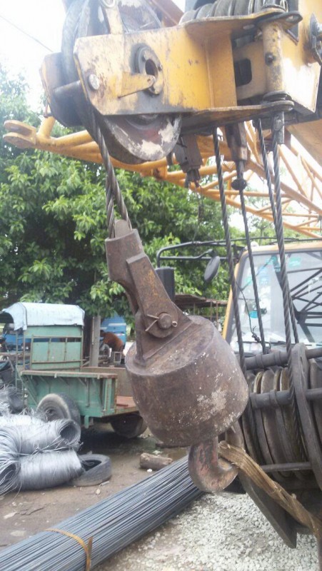

老伤绳,又危险,我们大部分是靠小钩吃饭的。

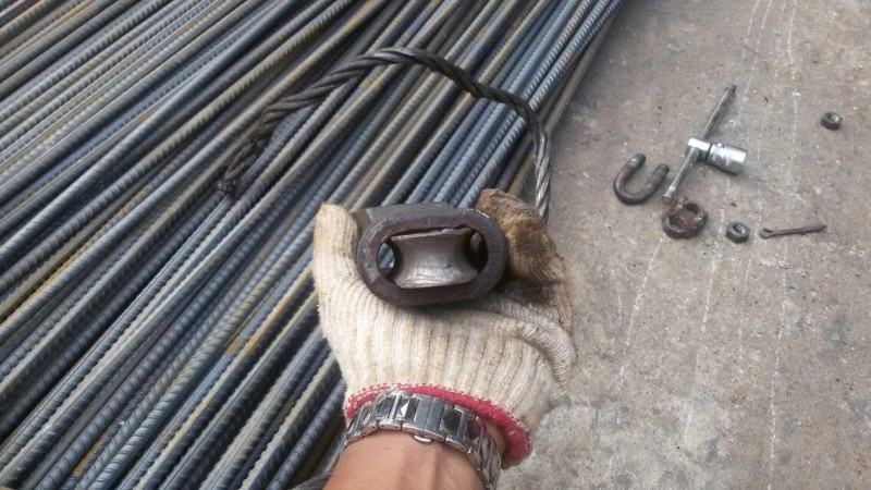

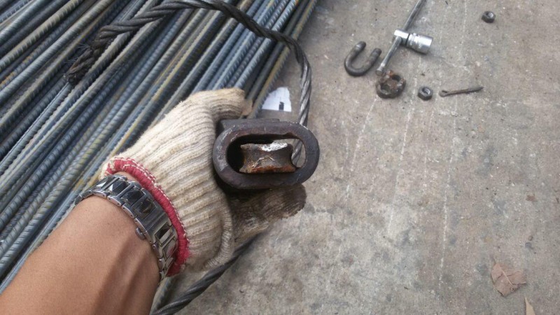

楼主,弱弱问句,你这个契子自己做的还是买的?自己做的话怎么做?我的也烂了,但不知怎么做又不知哪里有得买?
发表于 2015-7-22 21:50 | 显示全部楼层
自己做的还是买的啊
 楼主| 发表于 2015-7-22 21:53 | 显示全部楼层
广东吊车佬 发表于 2015-7-22 21:45
楼主,弱弱问句,你这个契子自己做的还是买的?自己做的话怎么做?我的也烂了,但不知怎么做又不知哪里有得 ...
叫朋友做的,用模具钢。

主要是槽太小,钢丝绳压到槽边,然后被弄伤。

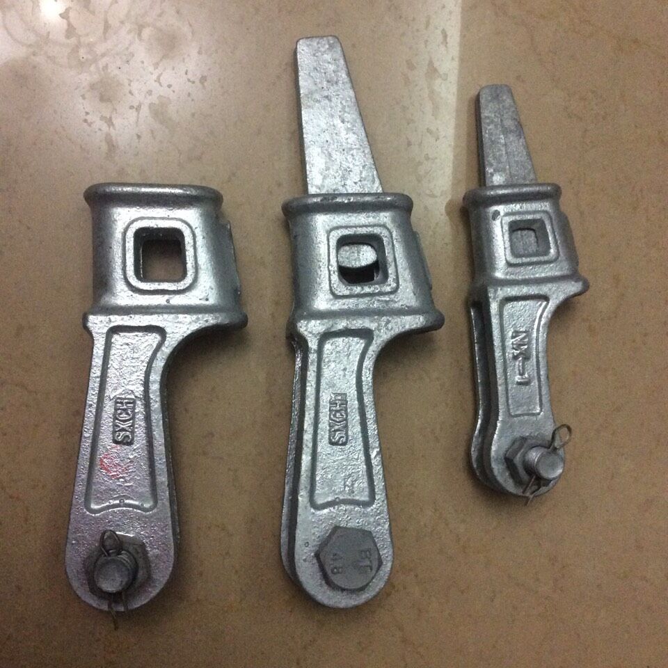

电力金具有中叫 锲型线夹 的东西。你可以淘宝看一下。 结实耐用不生锈。就是不知道有没有这么大的。

发表于 2015-7-23 15:33 | 显示全部楼层
自己去淘宝·看下,好多。

锲铁套和芯子是成套配对的.你自己做的和钢丝绳配套吗?有安全隐患!!!当心绳子从里面滑出来!!!  还是到原厂买吧!!

槽不易太深了怕钢丝绳卡不紧

不会的!一头大一头小,厂家的槽边割绳。
