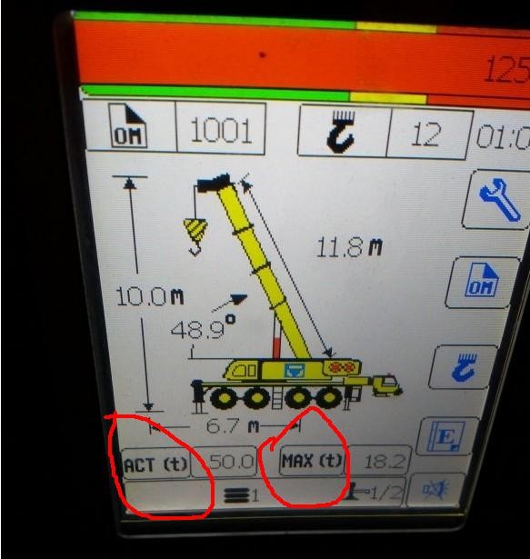

请问一下吊车上车显示屏上的ACT和MAX分别是什么意思

MAX是最大,ACT不知道代表啥
发表于 2015-7-26 08:50 | 显示全部楼层
ACT表示 实际权重,实重的意思!
发表于 2015-7-26 10:17 | 显示全部楼层
MAX 最大
ACT 实际
其实都是单词的缩写

超多了 不准了 200%都有了

图是别人的,我就是不懂才问大家的

ACT 实际吊重量, MAX 当前允许的最大吊重量
发表于 2015-7-26 17:59 | 显示全部楼层
act=actual 实际重量
max=maximum 最大
