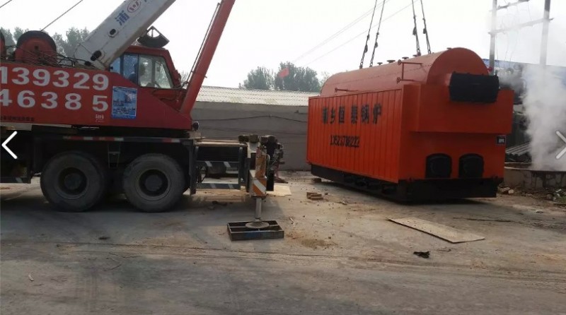

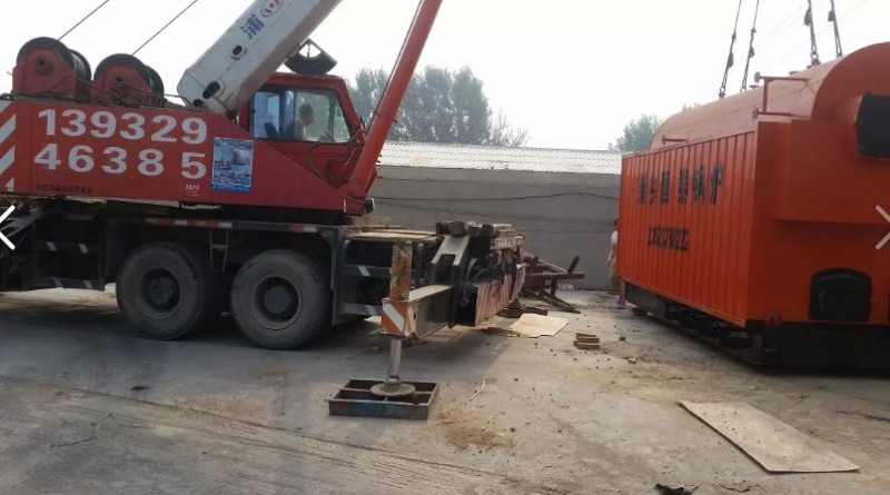

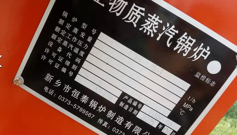

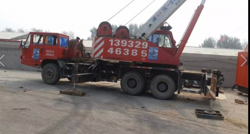

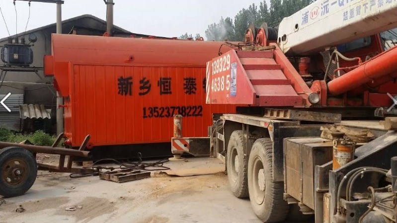

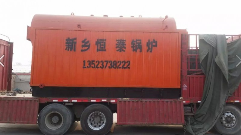

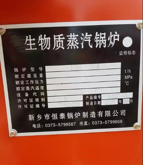

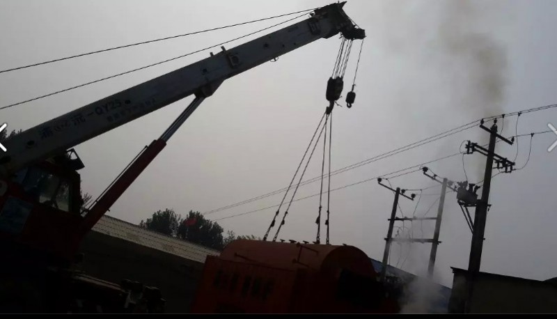

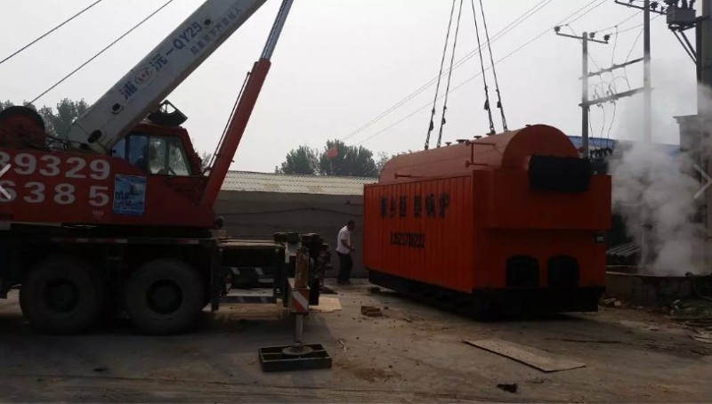

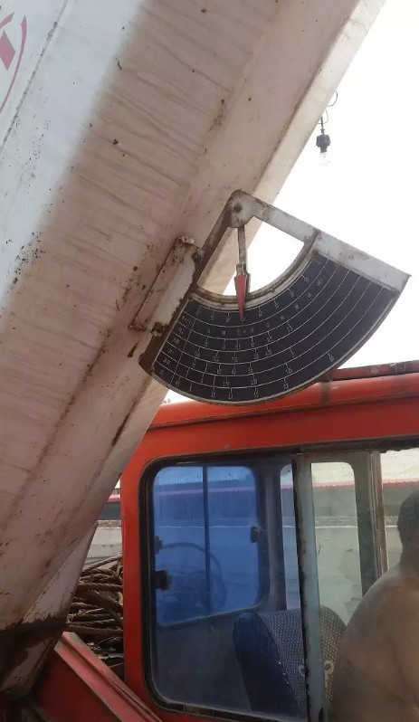

QQ截图20150727103716.jpg QQ截图20150727103729.jpg QQ截图20150727103735.jpg QQ截图20150727103742.jpg QQ截图20150727103804.jpg QQ截图20150727103759.jpg QQ截图20150727103754.jpg QQ截图20150727103747.jpg QQ截图20150727103809.jpg QQ截图20150727103723.jpg 费半天劲 转换了格式才上传了 锅炉自重27吨 幅度自己看

我觉得站位的话 侧面半腿起吊会更安全 更稳当

半腿卸的车
发表于 2015-7-27 16:36 | 显示全部楼层
多少吨?超了吗?好多股绳!应该不轻!好技术!

吊起27T不是问题,装上“这车”才是问题
个人觉得货车和吊车得配合才能安全装上车
也就是货车往后倒 吊车慢慢回转   前提是先做好最佳位置
发表于 2015-7-27 23:09 | 显示全部楼层
吊重东西我一般在侧面吊
出半腿也很安全

4吨蒸汽 自重27吨 幅度6米左右

卸锅炉的 趴到了6米幅度左右 前腿才离地 压得单腿 看是一看那腿子都害怕 腿子都有点弯了  表上额定起13吨
发表于 2015-7-28 12:14 | 显示全部楼层
这样太伤车了,这种货车是不好装

4吨手烧锅炉不超18吨,检定完毕:handshake
发表于 2015-7-28 17:52 | 显示全部楼层
这不会有27顿。有的话后方累死也趴不了六米远。侧方可以、
发表于 2015-7-29 10:27 | 显示全部楼层
这没有27吨
发表于 2015-7-30 14:08 | 显示全部楼层
4个立方的锅炉重量是不一定的有十七八到二十七八吨不等,个人觉得场地不是很糟25吨干上下车问题不大。

这款老蒲元很能拿重的 我没有开过 我只知道当年我的浦沅16C 在指示牌吊13吨的位置吊16.3吨车子没翘
 楼主| 发表于 2015-8-1 08:46 | 显示全部楼层
同感 这款车是当时年代最能吊的25了 比25E 拿重不知强多少 目前我最重吊过31吨 摩擦压力

但是这车后桥故障率高啊 拐死弯后桥错位严重
发表于 2015-9-7 14:47 | 显示全部楼层
老车子后桥都是这样的,要换平衡胶套。

锅炉带着外表附件27吨。不超22吨。
发表于 2015-9-29 10:02 | 显示全部楼层
热水锅炉重,这种蒸汽的轻
