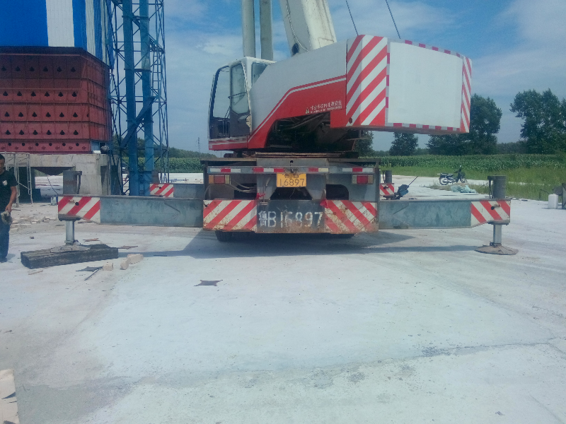

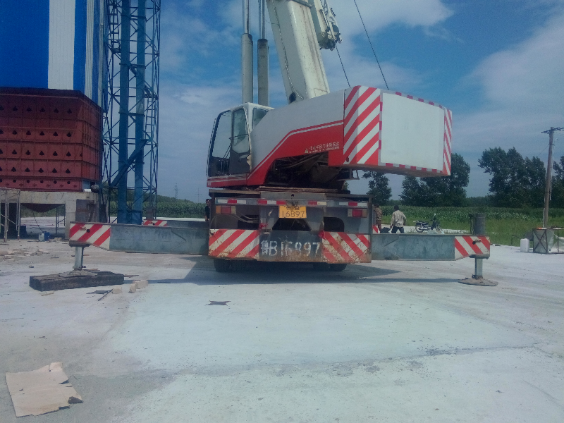

 楼主| 发表于 2015-7-28 21:54 来自手机 | 显示全部楼层
这后腿好明显的不平了,怎么解决??
发表于 2015-7-28 22:09 | 显示全部楼层
变幅响看一下是哪里响  如果是销子就打黄油   变幅抖看看是不是平衡阀的问题   收臂那个应该是滑块的问题吧  或者大臂没打黄油也会响
