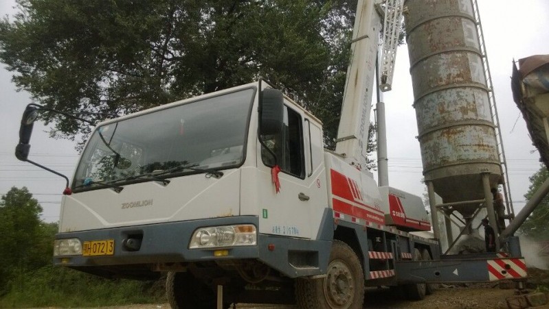

这活就要了800
发表于 2015-7-30 00:20 | 显示全部楼层 |阅读模式

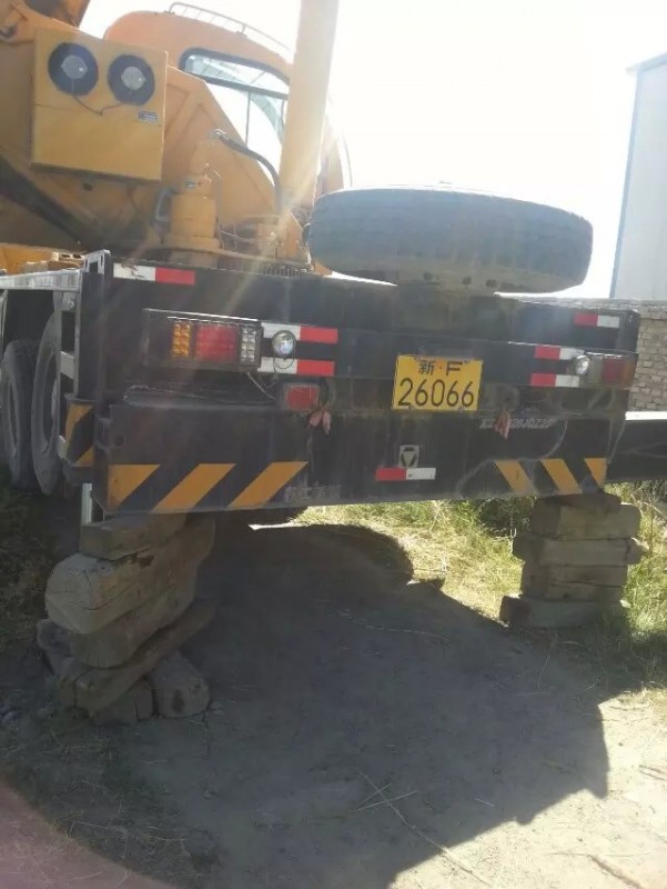

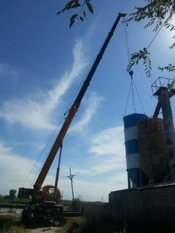

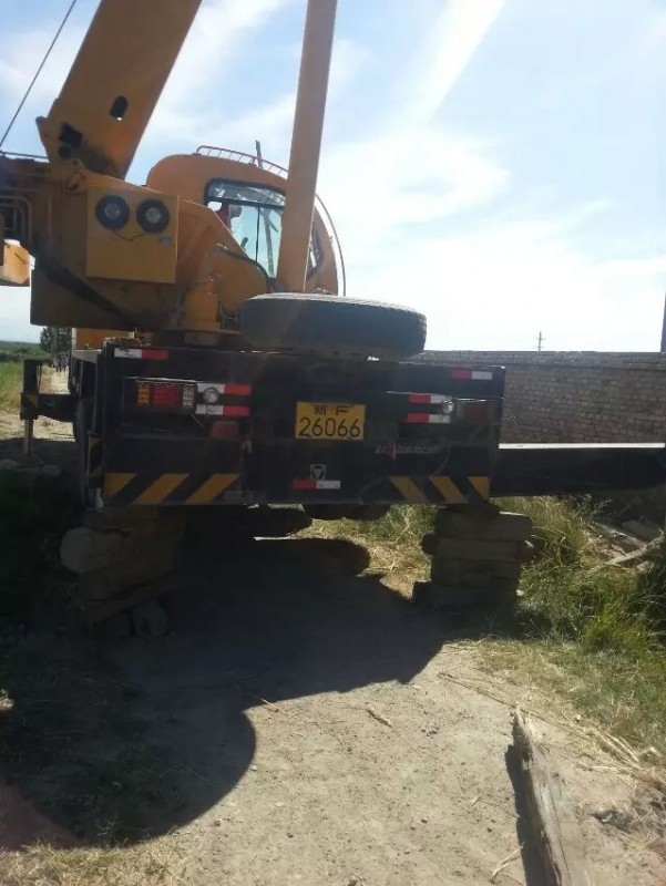

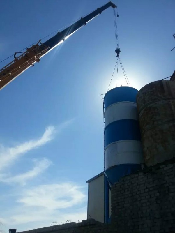

这活就要了800
发表于 2015-7-30 05:51 | 显示全部楼层
有点垫的木头等在后面放罐时还有点用 左边的木头纯属于白费劲 没啥用

干这活800不划算
发表于 2015-7-30 11:58 | 显示全部楼层
豪无难度,800元够好的了,抵半个台班了
发表于 2015-7-30 14:12 | 显示全部楼层
都打副腿啦,应该要多点,都不容易干!

腿打的很累啊。后面出不电不好吗?

买两张钢板 何必打那么多方木呢  我车基本不怎么打副退
发表于 2015-7-31 21:33 | 显示全部楼层
假支腿应该垫在垂直支腿的旁边才好。要是支腿真的下落了垫木才使到前伸腿的作用。你们说呢?

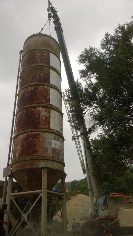

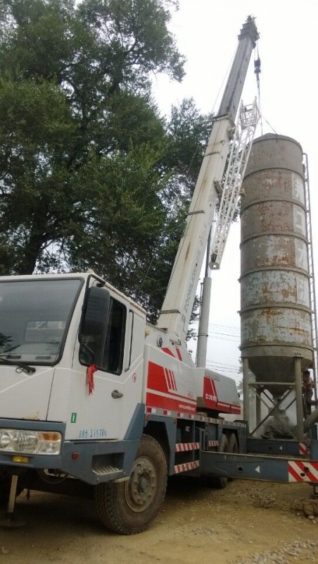

看是多厚的板子,一般是6MM或者8MM的!立罐比放罐安全!以前我吊的这个13吨,一个车都把它放倒装车,又去另外一个地方立起来!最重提到19吨,都没有动,后来把阀门打开,里面有灰,放了好几吨灰出来!
