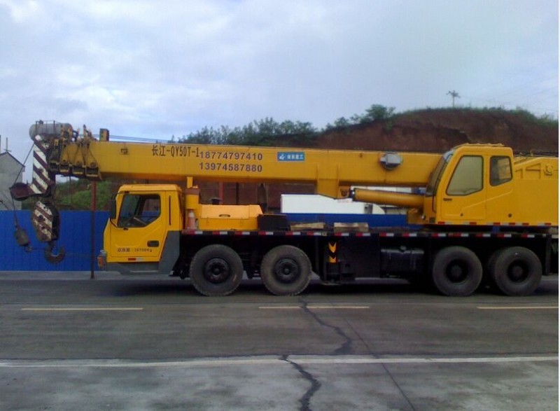

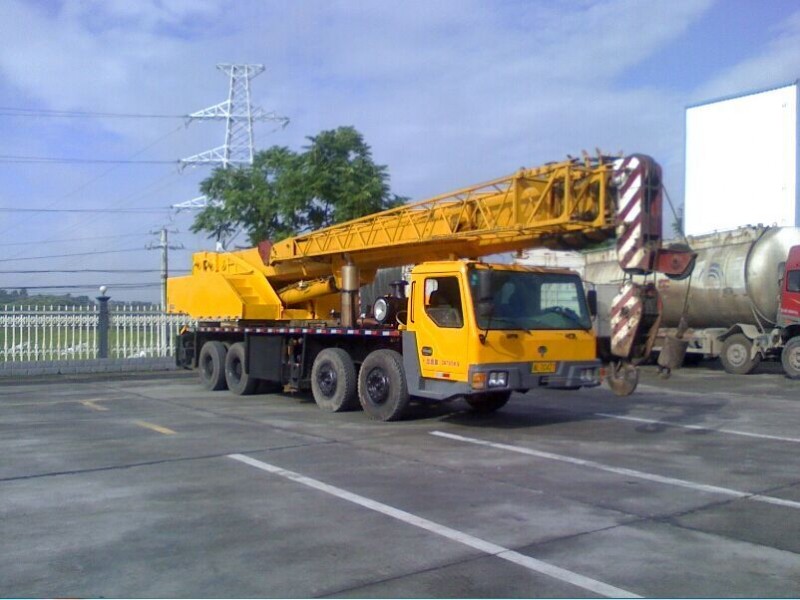

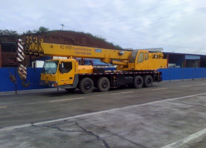

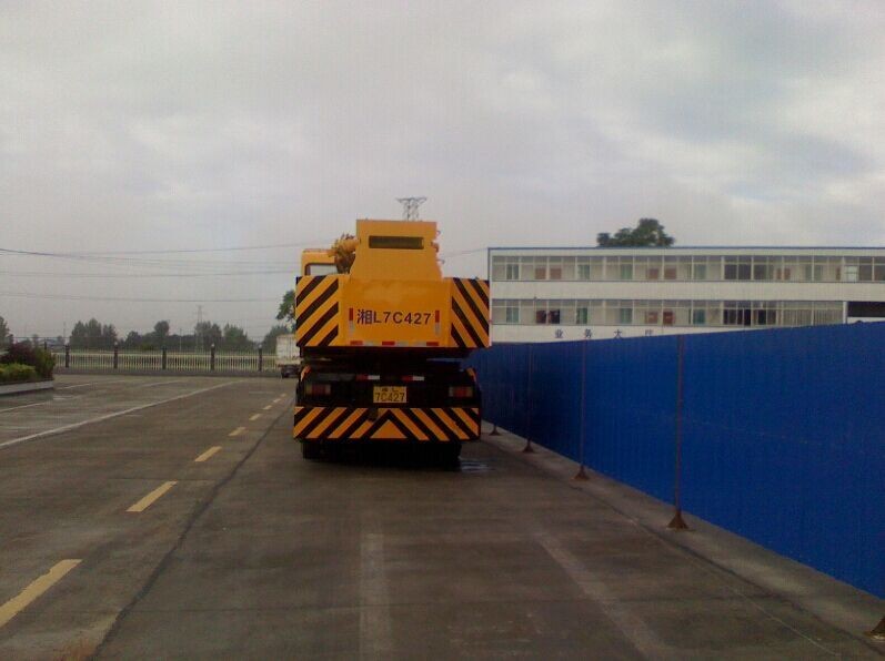

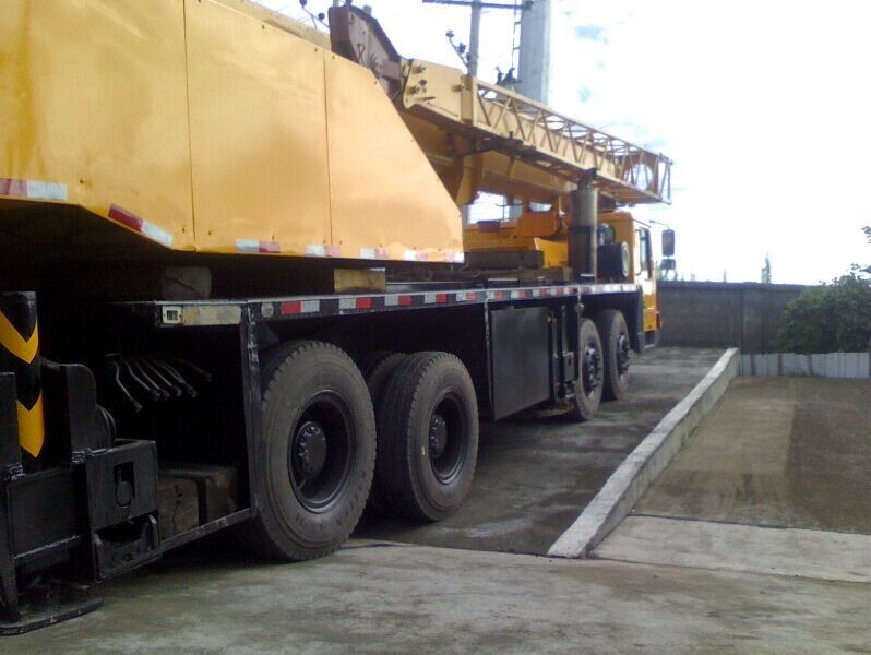

QQ图片20150730062945.jpg QQ图片20150730063001.jpg QQ图片20150730063010.jpg QQ图片20150730063016.jpg QQ图片20150730063026.jpg QQ图片20150730063046.jpg 车子修好了 也年审完了 我来报个到

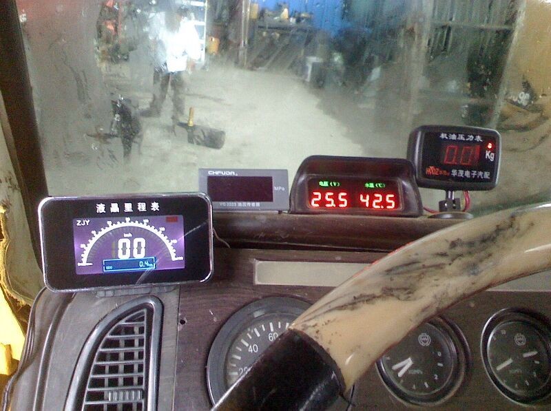

牛×啊,都换成电子表了

他妈妈长江 这个驾驶楼是长江自己开模仿齐星做的 仪表用的都是邵阳货 除了接气管的气压表是好的都他妈坏的 凡是接电线的表都是坏的 我的三一车再怎么也是VDO的表 我一气都改了 破车将就用

这车改了个340的康明斯真爽 你们也搞一个装在25T上好用

不大 这个发动机体积很小的 他的发动机可以调校290-375马力 你配到25T上可以调成290马力 省油寿命长 这机器是一批国三大泵机

挺能超载的 远距离不理想大臂太重 配重太轻正在设计加配重 车身比50的窄不少 2.5米宽正适合我进乡里

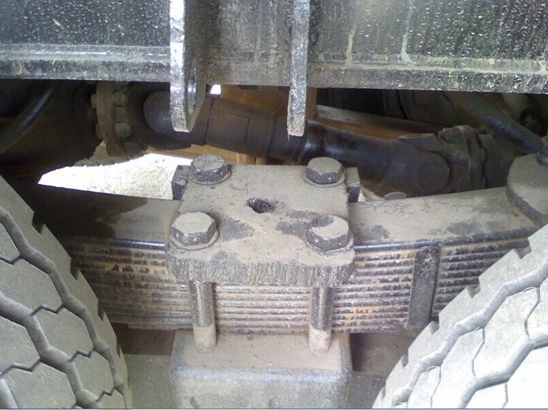

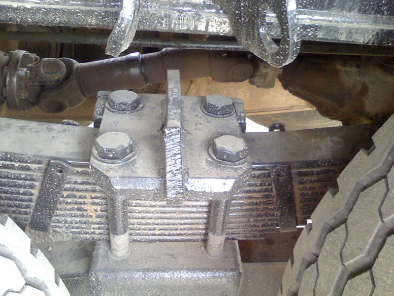

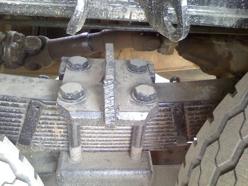

志诚终于看见你的车咯!你的车是几几年的,为什么下车驾驶室和我的不一样,我的是齐星的!我买回来修车就花了1万多,修上车电脑,后桥轴承,换刹车片,换全车油,买回来的时候断了一块钢板,换钢板要吐槽下,设计的是螺杆上进去的,事实是个坑爹的设计,螺杆松不下来,松下来之后螺杆丝全坏了!现在重新走丝之后勉强装上用,等在坏了就改成栽进去的螺杆,我长江70的就改了!现在审了车,行驶证上写的2046年强制报废!

你好朋友你是哪里的? 我的车是07年5月的 我的驾驶楼是TMD长江自己做的比齐星的质量差多了 我买回来修车捧起花了快5W块了 全车换油 改装发动机和变速箱 换了个四联泵和四个溢流阀 发动机是自己爱好改 收了个好发动机心里痒就动手改了 车子还没有真正的干活 听他们那几个买新中联25T的人说他们超载好厉害不知道这36T能不能哈他们抗衡 还有送远确实不理想 准备加配重 因为有的老板06年买的1036回来立马加了2吨铁的配重送远才和K5平起平坐 朋友有时间多上图交流 我的拆下来的发动机和变速箱还扔在那里 听原来老板说那个变速箱买点配件好贵

哦 还有你说那坑爹的钢板螺丝 吊车大多数都一样 我的三一17换钢板把整个都拆了出来 我这个36T老板把螺丝改了 他还特制了个扳手不过他小气没给我 有空给你上图啊 不改螺丝换钢板搞死人 你的车不是康明斯N系列吧?

液晶里程表在那买的,

汽配城 接线很简单
