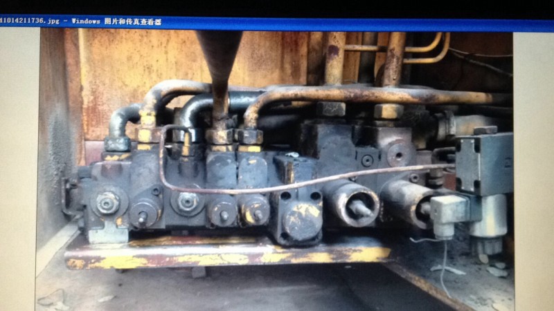

我的锦州16吨,挪车前好好的,各方面都正常,挪车后干活就出现了问题,只要操作变幅杆,不管是爬臂还是起臂,都会出现大臂回缩,此过程没有扳动收缩臂操作杆,哪位大神可以解释一下?上车多路阀后有漏油发生。

上车驾驶室下面有 个分配器     就是4连伐    5个杆的就是5连伐   里面有问题100 %
如果是先导的  就是电路的问题      你那车应该不是

发表于 2015-8-2 17:01 | 显示全部楼层
主阀串油。
