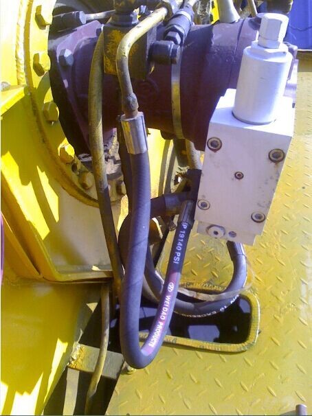

改装前用的胶管子

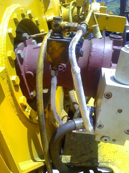

改装后
bibididikaka 发表于 2015-8-2 21:13 真下本钱啊,马达都换了,现在车子速度快了没?
bibididikaka 发表于 2015-8-2 21:35 这个车的方向助力沉吗?
chang688834qsc 发表于 2015-8-3 21:13 这马达多钱换的、、、 变量马达
fhh123 发表于 2015-8-7 16:09 舍得下本钱啊
nuskin 发表于 2015-8-8 11:34 改铁管好啊
《志诚吊装》 发表于 2015-8-8 18:56 不是铁管 是无缝钢管
123丑小鸭 发表于 2015-8-9 17:50 下了功夫了
《志诚吊装》 发表于 2015-8-9 19:37 自己用的车 自己会修当然要下功夫弄好 又不是给别人修车图个回头生意

徐工吊车 发表于 2015-8-10 21:30 志诚你三一17的在哪进配件?我也准备换个80马达试试
《志诚吊装》 发表于 2015-8-13 17:07 检差一些助力泵 你说的现象一般是助力泵坏了 K5原车配的有压力表 你可以接到方向机哪里检差 还有你的方向 ...

《志诚吊装》 发表于 2015-8-13 17:08 劝你不要换 马达改大了相应的齿轮和刹车寿命会大大的缩短
