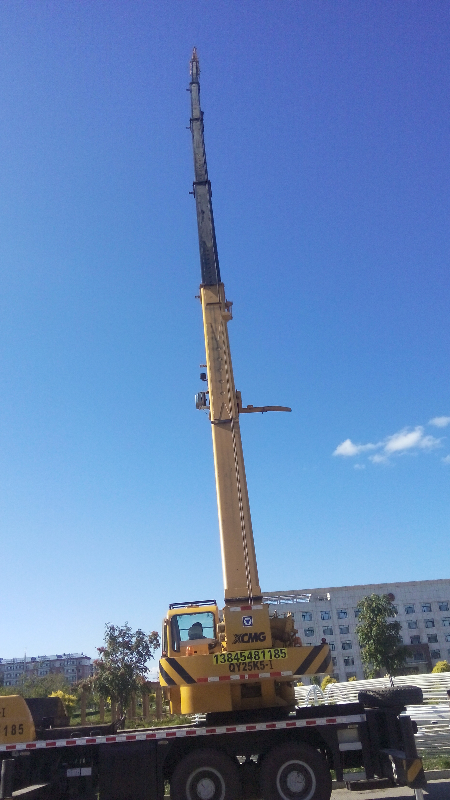

第一次上刺刀,臂有些弯

调整大臂右滑块

是我 眼睛花了  还是你的大臂歪了,,,

是有些弯,问题不大,徐工的车,还是可以的
