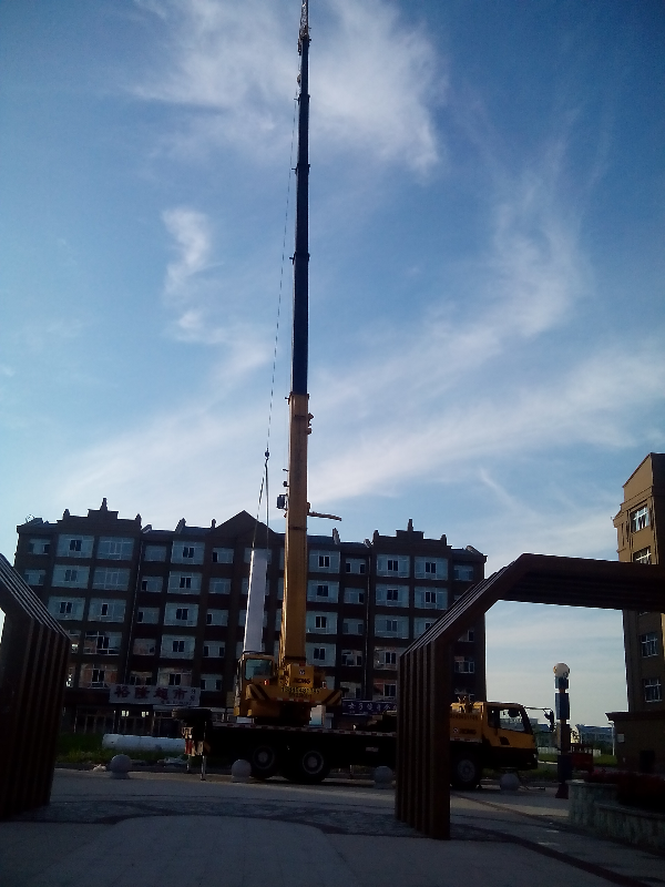

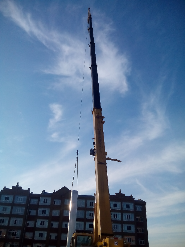

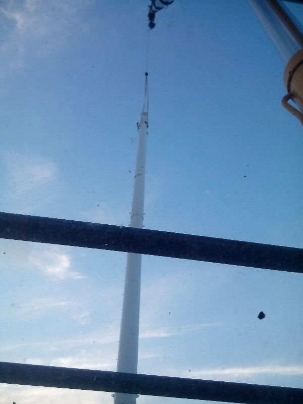

还是直的,发现原因了
发表于 2015-8-3 11:44 | 显示全部楼层
什么原因?
 楼主| 发表于 2015-8-3 14:49 | 显示全部楼层
第一次打开副杆时销孔有点偏,出了一下臂。销子没拔,别了一下所以臂往右偏。后两次销孔对位,就没事了。

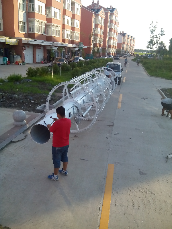

最上面一节有没有三吨?

2.6吨

就是上副杆的那个孔

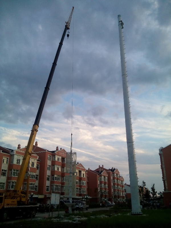

那灯有多高呀??
 楼主| 发表于 2015-8-6 09:35 | 显示全部楼层
标准吨位 发表于 2015-8-5 17:45
那灯有多高呀??
37米

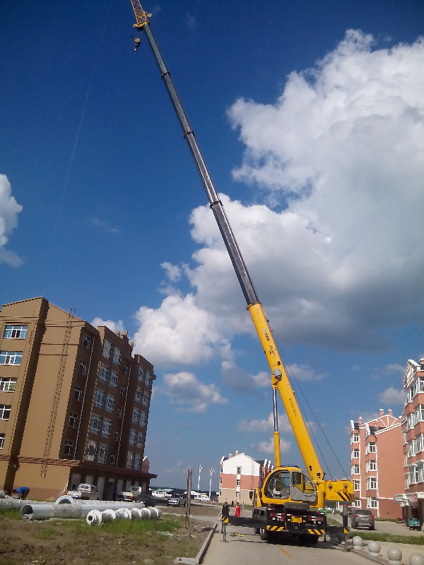

全出杆加付杆,腿子还不垫,安全好像没做的位啊。这要是一下下,那就不是小事了。
