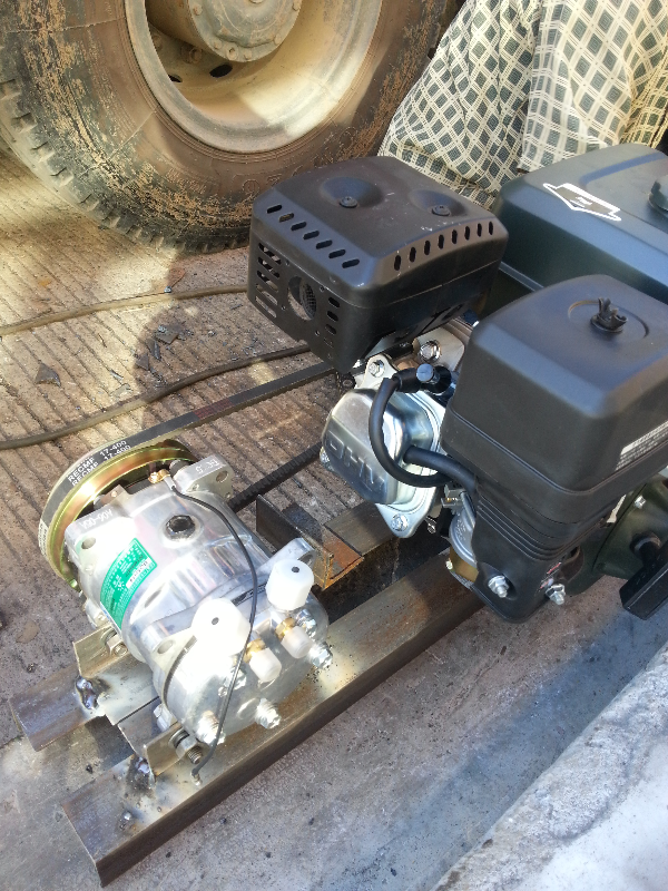

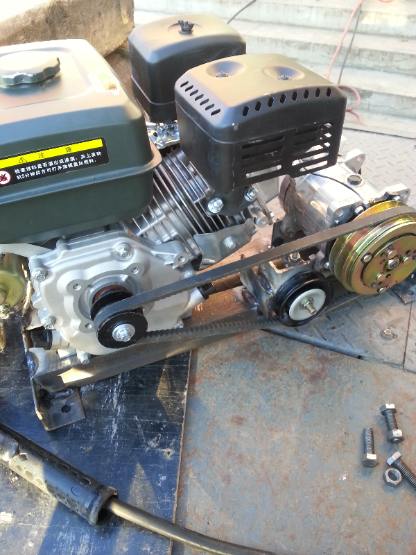

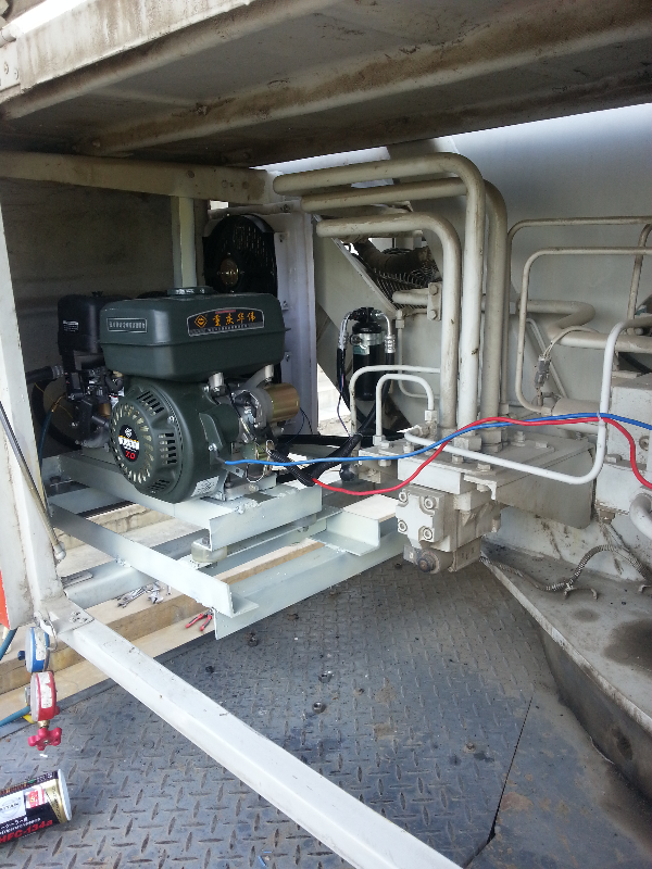

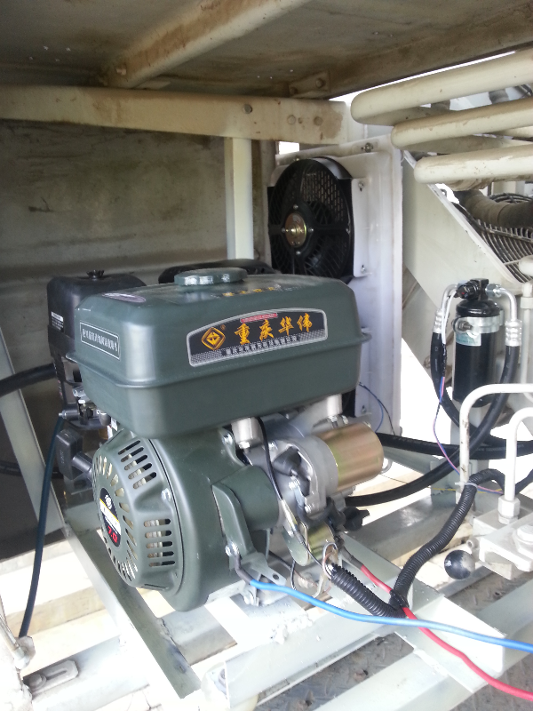

自己研究安装的独立空调,液压马达动力的怕影响回转稳定性,独立的不会影响.用168动力汽油机,感觉声音稍微有点大,怕用不住,制冷虽然好使,但是貌似没有什么惊喜那,也不知道值不值,请各位SF指点。

你其他设计的都不错 关键是压缩机选择的不配套 对于你这种汽油机来说 最好选用旋叶式汽车空调压缩机 那样会大大的减少发动机的负荷降低油耗 不要小看这508压缩机 他的液压负荷相当于25K5用4倍率吊16吨的感觉

我还发现你那4个减震垫根本不起作用是个摆设 你应该去买4个桑塔纳的发动机减震胶 那个东西才起作用 你的这对穿螺丝都把他压死了 用桑塔难发动机机脚胶你的螺丝孔不用改装

我买的一体的十马力单缸柴油机,用着还可以,一小时0.7升油吧,你的这个应该很费油

就用柴油 吧减震做好了 声音和振动不比这个汽油机大 但是油耗是大大地少很多

你这个油耗高的很  不去我的柴油的
