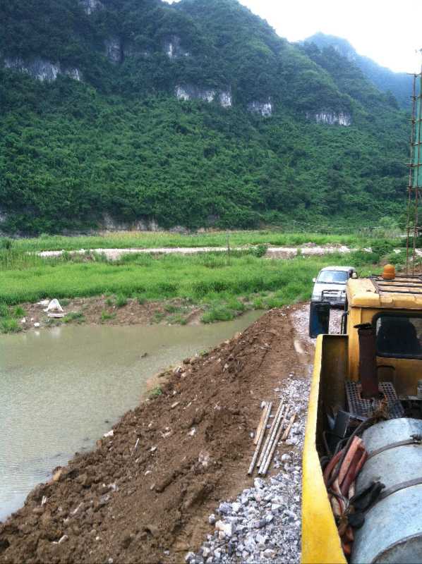

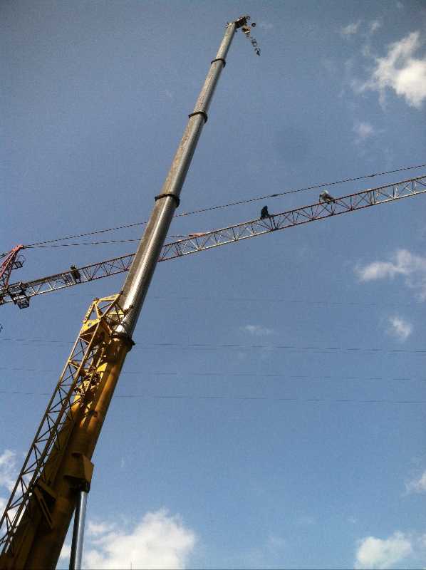

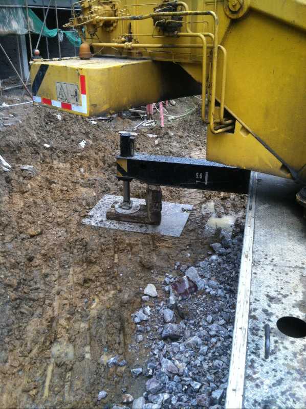

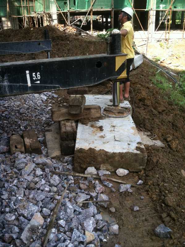

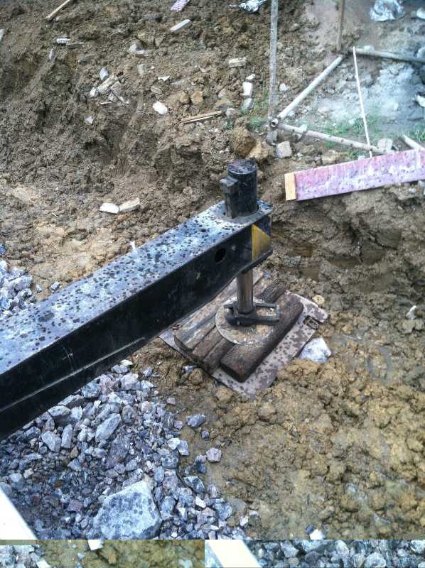

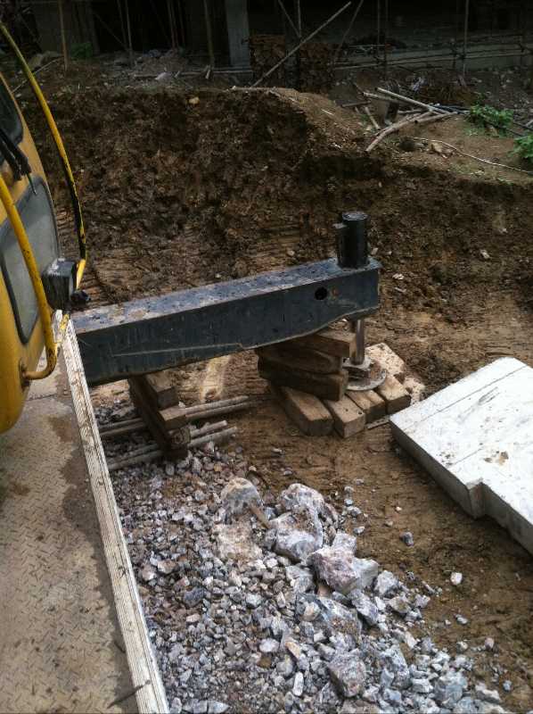

全钢板。

发表于 2015-8-17 10:48 | 显示全部楼层
70的不都是两节腿吗

发表于 2015-8-17 11:00 来自手机 | 显示全部楼层
是70的  50的半支腿只有5.0  而且50的脚板不能取  70的可以取
 楼主| 发表于 2015-8-17 11:13 来自手机 | 显示全部楼层
baobei521 发表于 2015-8-17 10:48
70的不都是两节腿吗
老款的
 楼主| 发表于 2015-8-17 11:14 来自手机 | 显示全部楼层
开过的人就懂

发表于 2015-8-17 17:35 | 显示全部楼层
不知道怎么说了,SF你的枕木打的有点悬,打枕打的太靠脚了,不是很安全吧
 楼主| 发表于 2015-8-17 17:41 来自手机 | 显示全部楼层
场地太烂,旁边就是河,下面有钢板一压就下去了,在那方向下大臂的,不打出去不放心,50塔吊12个节

发表于 2015-8-17 20:00 | 显示全部楼层
干活场地太烂   既操心又累人
发表于 2015-8-17 23:49 | 显示全部楼层
危险啊

发表于 2015-8-18 08:10 | 显示全部楼层
这是70K,老款的。

 楼主| 发表于 2015-8-18 10:43 来自手机 | 显示全部楼层
《志诚吊装》 发表于 2015-8-17 23:49
危险啊
在铜仁这边搞得都是危险活,都是别人搞不鸟或不愿意干的

 楼主| 发表于 2015-8-18 10:45 来自手机 | 显示全部楼层
K5小8 发表于 2015-8-17 20:00
干活场地太烂   既操心又累人
还经常陷车或坡大爬不上、不是挖机就是装载机帮忙,以后在发图

发表于 2015-8-18 11:44 | 显示全部楼层
场地太烂啊

 楼主| 发表于 2015-8-18 17:24 来自手机 | 显示全部楼层
nuskin 发表于 2015-8-18 11:44
场地太烂啊
山区全是烂货

发表于 2015-8-19 08:25 来自手机 | 显示全部楼层
铁板太小

 楼主| 发表于 2015-8-19 18:02 来自手机 | 显示全部楼层
江西小伟 发表于 2015-8-19 08:25
铁板太小
够用了
