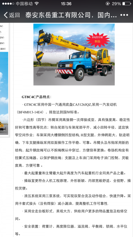

最近论坛想了解东岳新款4节臂小八挺多的,下面是4个月使用心得,给大家分享一下!

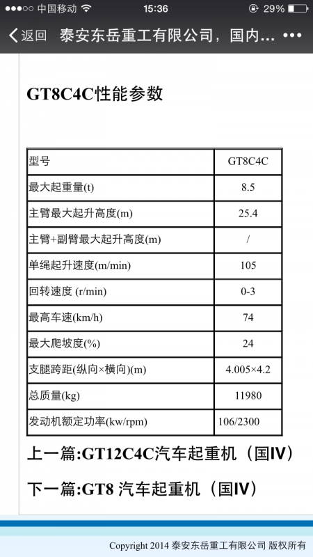

先上几个官方数据图吧

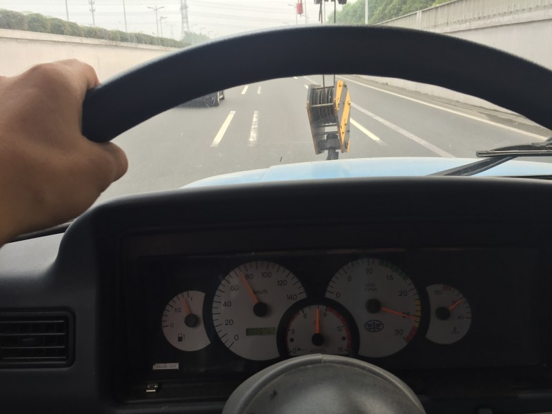

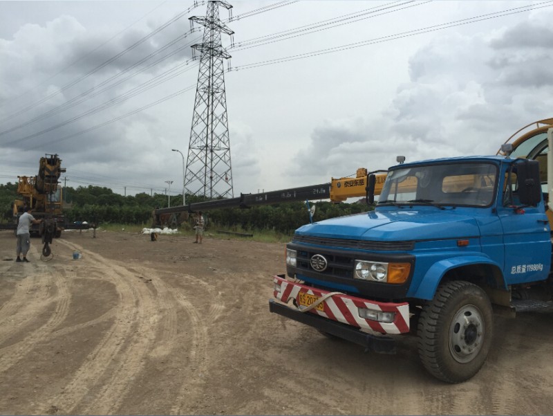

先走地盘说起:老解放的地盘,国4发动机,驾驶室做工很一般,地盘有异响,去一汽服务站查不出来:6档变速箱匹配不合理,6档1500转才45码。车身太高330cm:由于车设计短尾,车身同徐工小八短点。

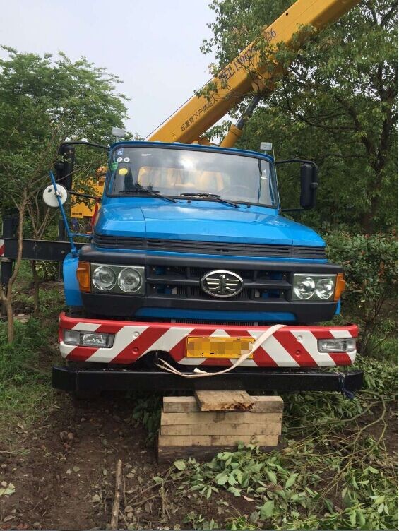

车头前面保险杠我挺看好的,垫着木头第五支腿有么有,徐八你不行吧~~

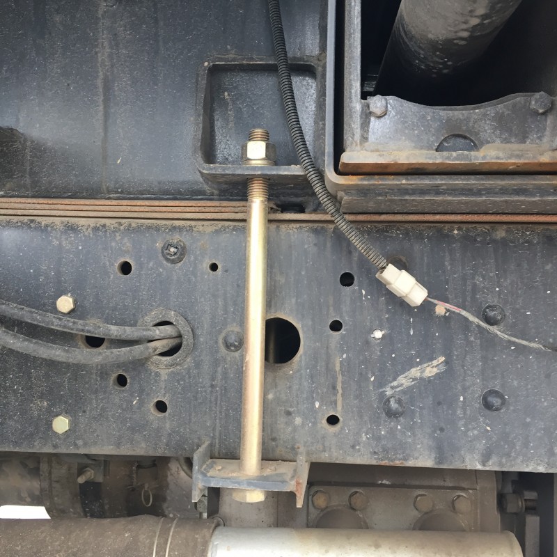

接着说上车与下车固定点,先说某工,咳咳两个小螺丝~~我亲眼见到我们停车场2年的车螺丝就断了,还有个老点的焊点都裂了啊,东岳加用了拉杆直接拉住整个大梁,看着就比较可靠点。

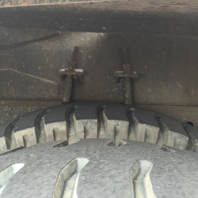

再说后桥,东岳是用钢丝箍住的,不管车平不平,只要支车桥就会随车身提起,某工用气顶的钩子,你车斜点试试?

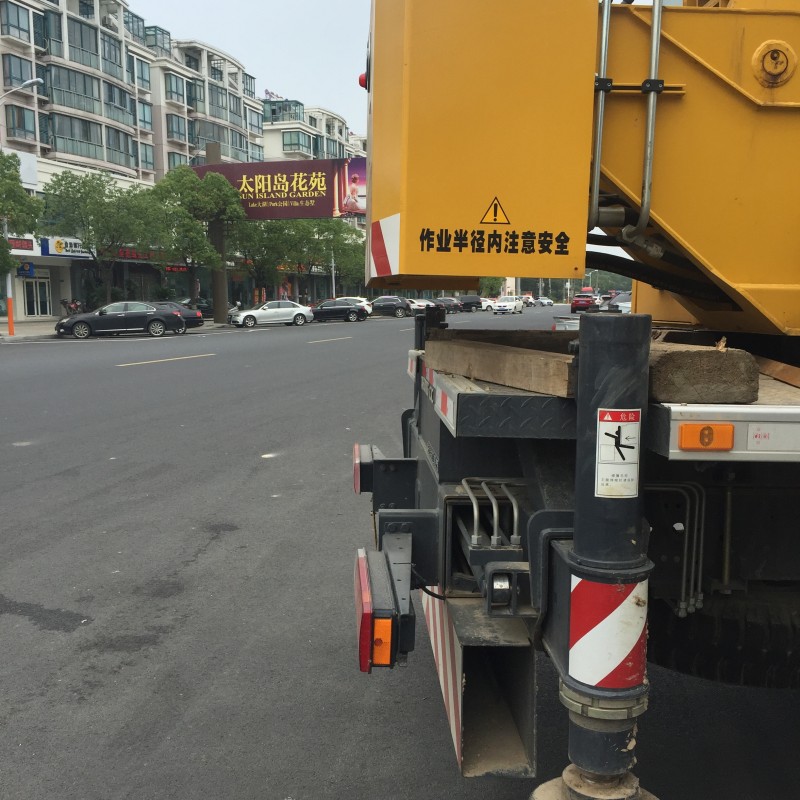

到最后就是车尾了,由于车设计短尾,转盘屁股还没有超过下车,后尾灯很没有安全感啊~想给他改改,没研究好怎么改比较好。论坛传图很慢啊~我100M光纤都不行啊?

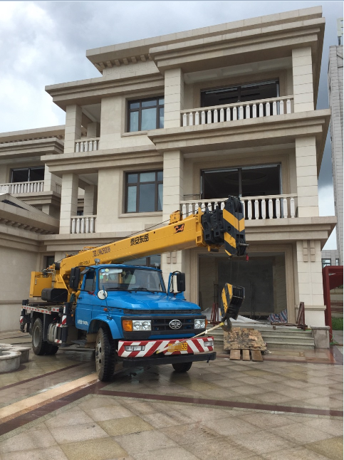

说上车:由于没有副臂,钩头光秃秃的,想挂个吊篮都没有地方啊~,亮点来了:捣倍率真的很方便,契套不用拆,钩子上三个销子,臂头两个,大臂稍微伸出点销子拿掉契套直接扔。

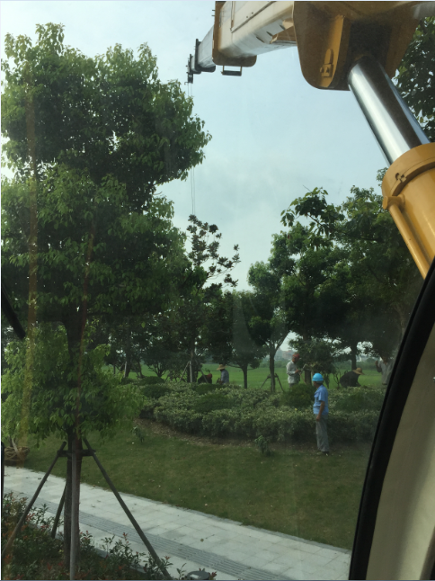

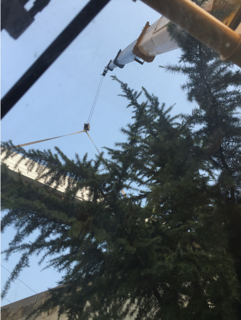

再来就是让我很烦的地方,称重器,全车它最高,得有某工两个称重那么高,这点很坑爹啊,关键这车基本臂往后面趴平撑不住,前面就翘起来了,上次吊树,在路边,往后倒车,我抬的还有得4.50度,开着没事,一刹车直接翘过去了,车头翘了5.60公分,还好本人6年驾驶经验,垂直油缸只收了20公分左右,
水一下,后面这栋房子做下来2000万,我给他吊玻璃,做装饰老板说的~

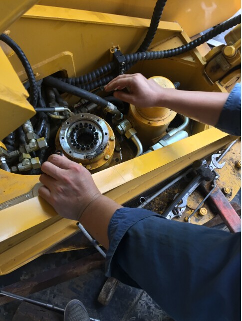

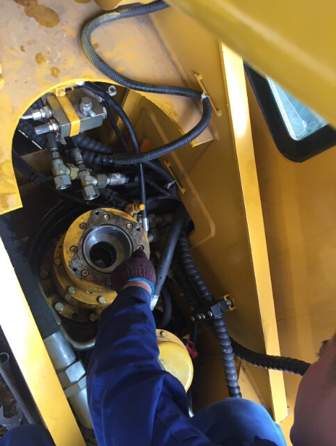

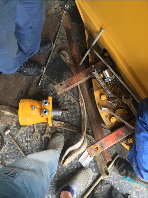

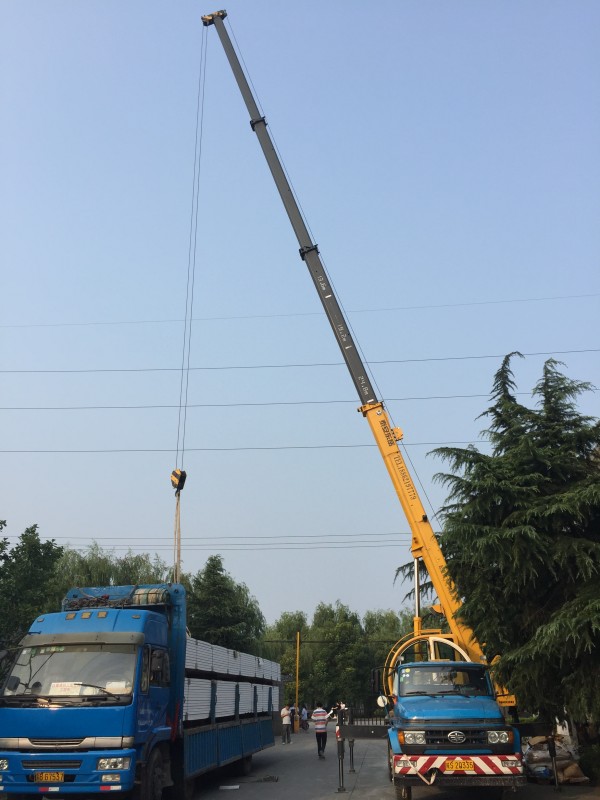

再说说上车性能吧,超载杠杠的,后方2吨放12米稳稳的,侧面有点翘。超载很能超但是操控有点菜,转盘微动很差,调了几次好多了,转盘空隙也很大,前两天刚刚来修过,把减速机转转位置,使牙齿靠紧点,修过之后也好多了。顺便还把转盘刹车加了点力,车子稍微不平吊着2.3吨东西有点刹不住,
三联泵,可他妹的转向时变幅杆子推得快点转向就影响很大,操作不好很容易晃,加上转盘空隙,没修之前这车开着简直是煎熬啊。

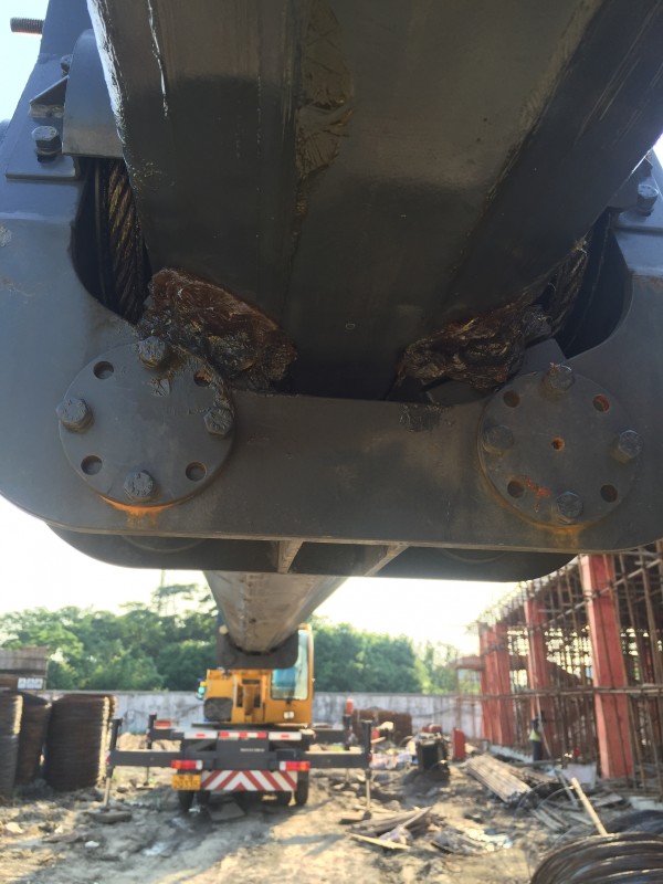

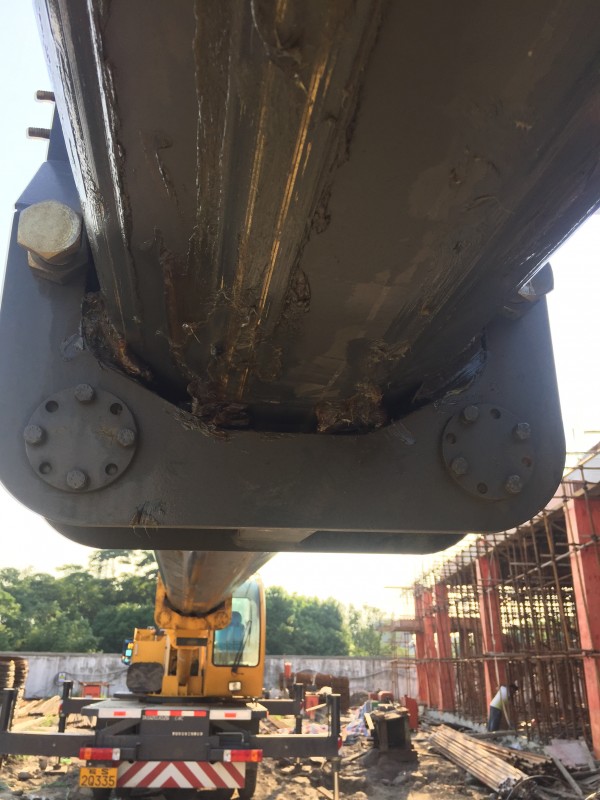

趴臂擦黄油啊~看了下滑块,和大车比真的真的很坑爹啊!之前说后面能趴平,后来又讨论侧面能不能趴平,我告诉你:完全没问题,而且抬臂还不用加油门!
和我之前开的K5一起擦,黄油也省了哈~

发表于 2015-8-17 21:14 来自手机 | 显示全部楼层
仪表盘超像劳斯莱斯的   逼格好高.

话说我30.3万买的 加了一箱油 呵呵  楼主你那回转刹车怎么调的?是售后给弄得?

12米放2吨,大臂 变形厉害不??
 楼主| 发表于 2015-8-17 21:58 | 显示全部楼层
vica 发表于 2015-8-17 21:30
4节臂好,还是3节臂好啊!!
你说是25K5好,还是25K好呢?
 楼主| 发表于 2015-8-17 22:00 | 显示全部楼层
卧槽,又优惠2000多,真操蛋。问售后自己调的,把弹簧下面加一圈垫子。加我微信聊聊,我用户名
 楼主| 发表于 2015-8-17 22:01 | 显示全部楼层
vica 发表于 2015-8-17 21:33
12米放2吨,大臂 变形厉害不??

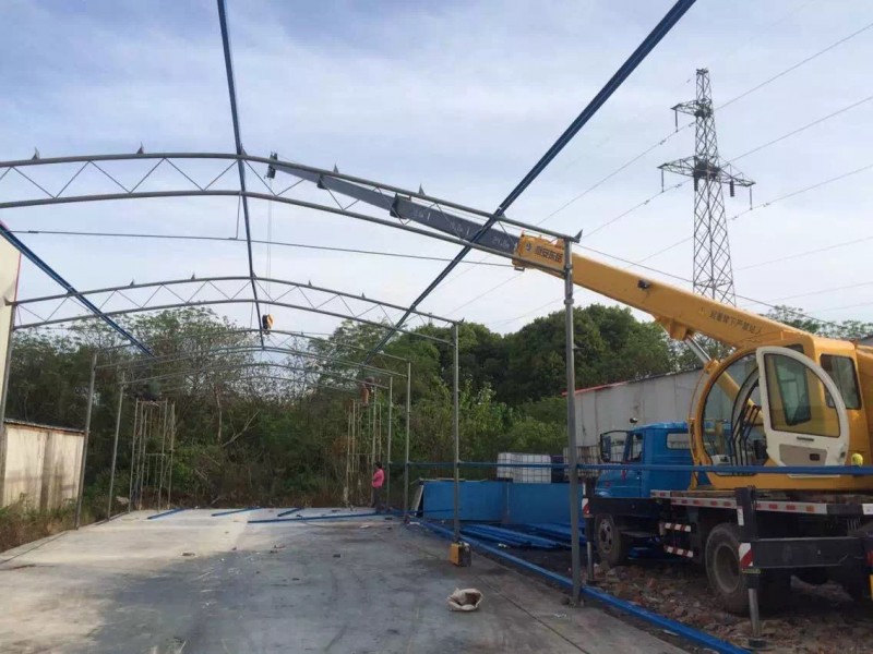

不厉害,你看上面传的那个吊彩板的,那下面一包2.6吨,全伸臂那才叫弯
