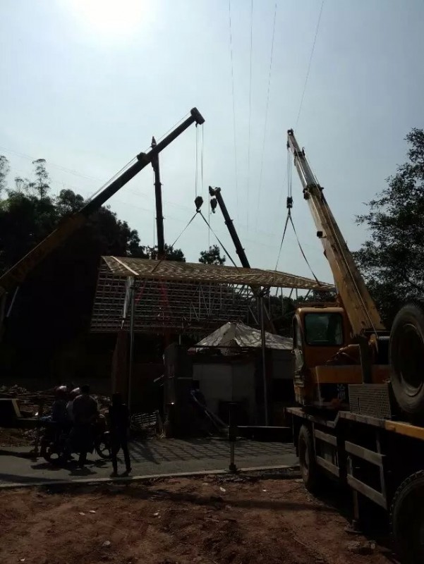

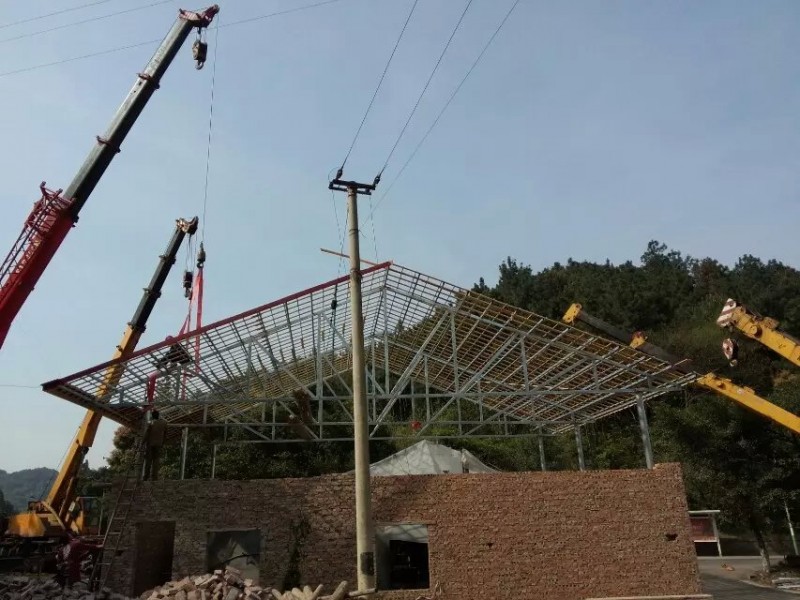

4车抬屋架是咋回事?没看懂。

屋顶上面有电线,而且屋顶不用4台车吊的话,屋顶会变形。

房子高了。要降低

其实这个活2台车就能干,关键是要多几根吊带,多绑几个吊点而已。
