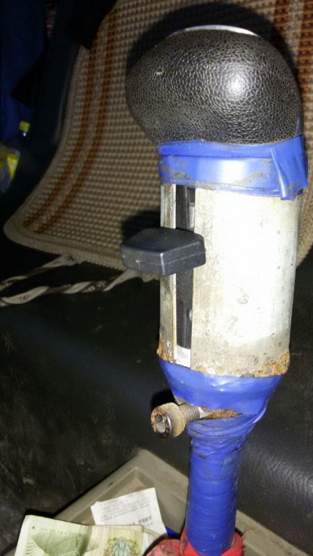

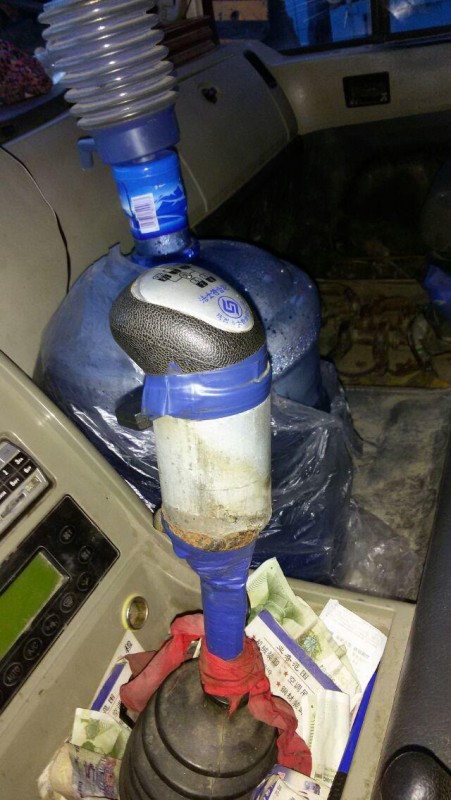

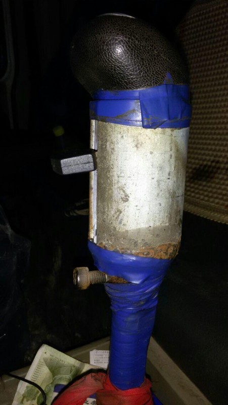

因为杆短,受力大,老断!不得以加固.

档把头子掉下来常见,头一回见档杆都能折老
 楼主| 发表于 2015-8-31 21:00 | 显示全部楼层
滑牙,那个头是铝的。
