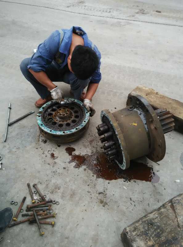

发表于 2015-9-9 22:16 来自手机 | 显示全部楼层 |阅读模式
拆下之后里面的油够不到  滚针齿盘咬断了

发表于 2015-9-10 21:44 来自手机 | 显示全部楼层
这回转减速机不好,全伸臂摇晃的厉害。

发表于 2015-9-16 21:36 | 显示全部楼层
16D,我的一样的故障修过两次了,油量不够,有个观察孔,油量必须到达观察孔处,
