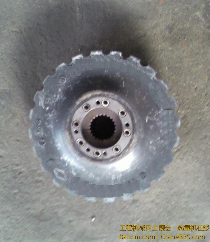

 楼主| 发表于 2010-2-7 11:36 | 显示全部楼层
200吨吊车修理了。吊臂伸缩缸出故障了,吊臂拆下来了。
回复 赞 反对

 楼主| 发表于 2010-2-10 16:41 | 显示全部楼层
发几张转向机构修理的图片,转向桥上的轴瓦磨损松旷了。这个轴瓦零件目录上也没有,想卖都卖不到,只有定做加工轴瓦了。
此轴瓦在悬挂油缸的外部,第一张图是悬挂油缸,第二张图是轴瓦,第三张图是套在悬挂油缸上的转向联接件。
回复 赞 反对
