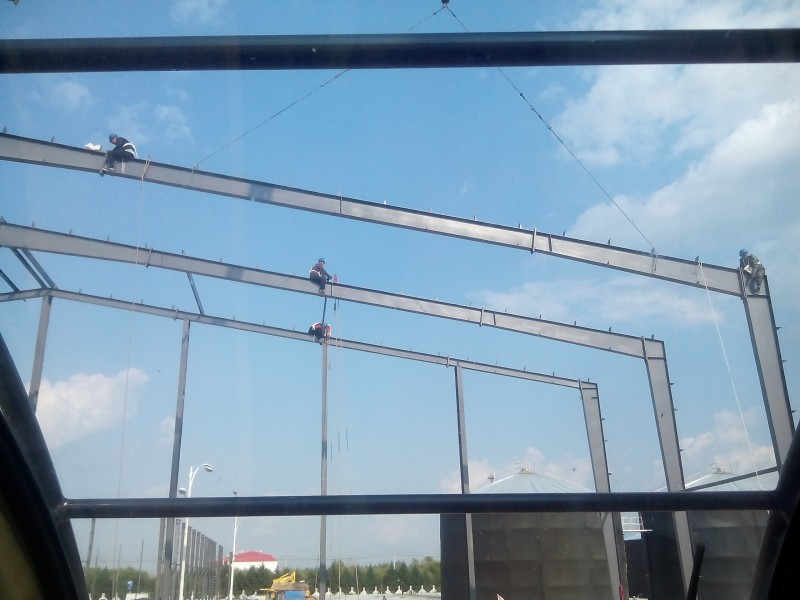

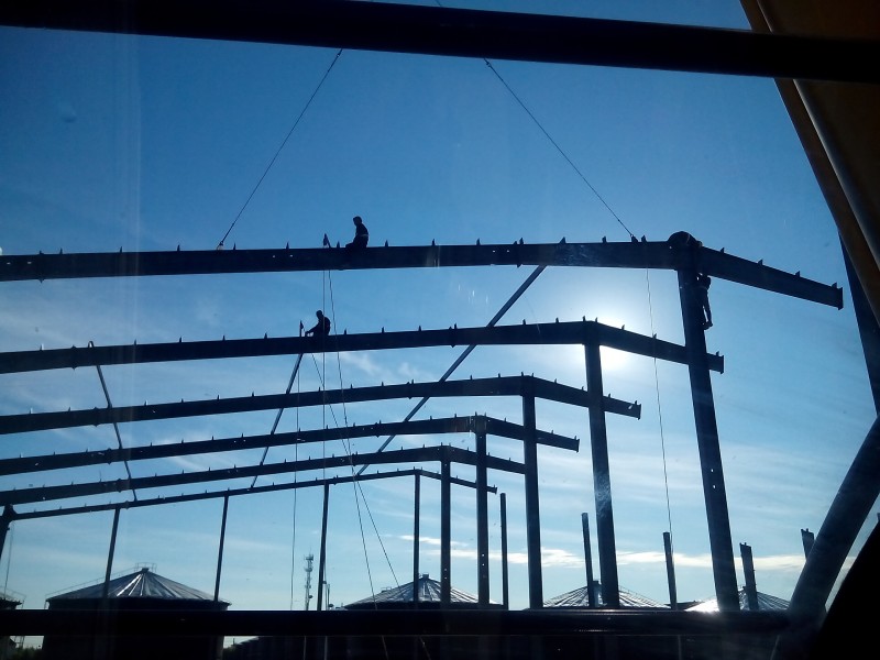

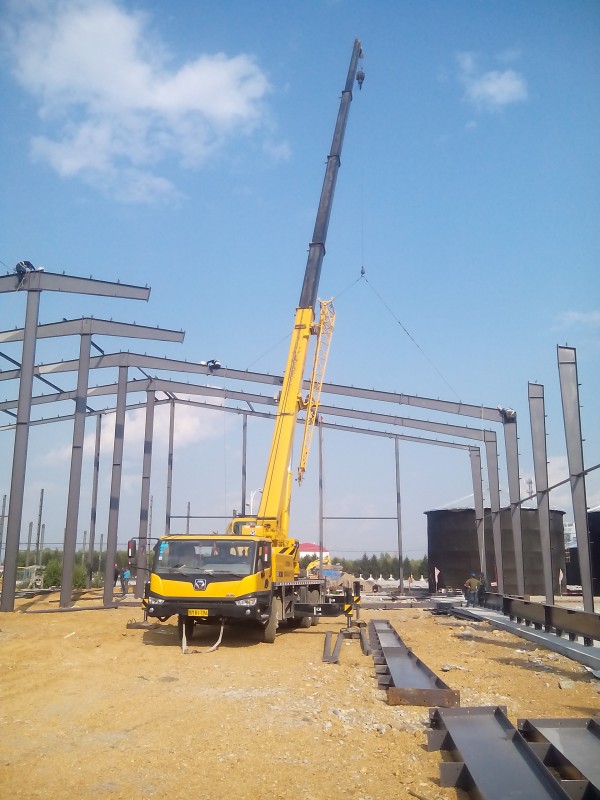

三栋钢构

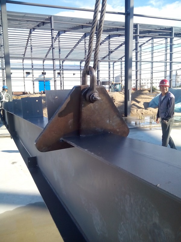

自己做得吊梁神器
自己做得吊梁神器

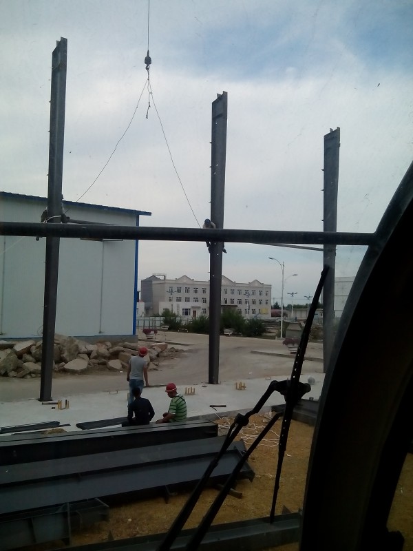

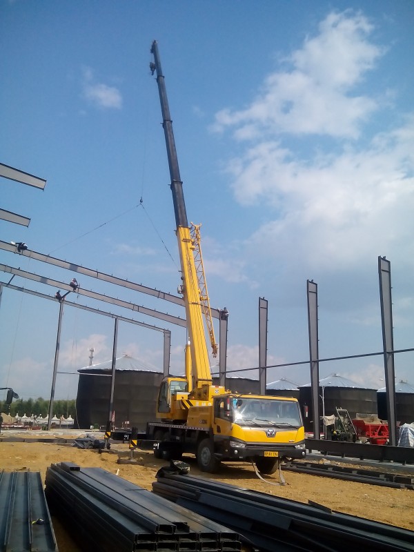

补充图片
发表于 2015-9-12 20:19 | 显示全部楼层
这种出臂2杆少出,,好在哪呢?
发表于 2015-9-12 20:30 | 显示全部楼层
怕的远
发表于 2015-9-13 08:06 | 显示全部楼层
z9649034 发表于 2015-9-12 20:19
这种出臂2杆少出,,好在哪呢?
先出345,再出2,这样可以减少大臂的重量,趴得远一点,吊重的东西就不能这样啦!

:L一次上5条梁确实快~我的也就4条一天2200 9个钟累死人
