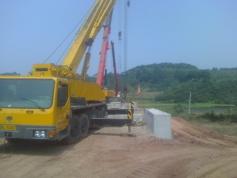

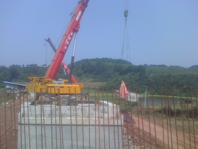

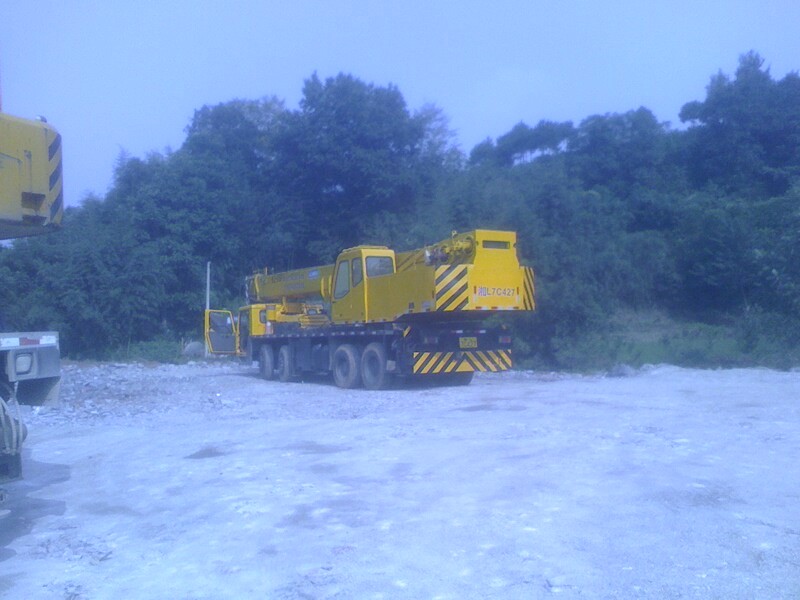

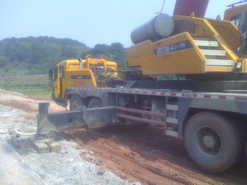

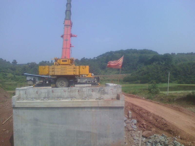

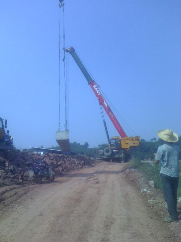

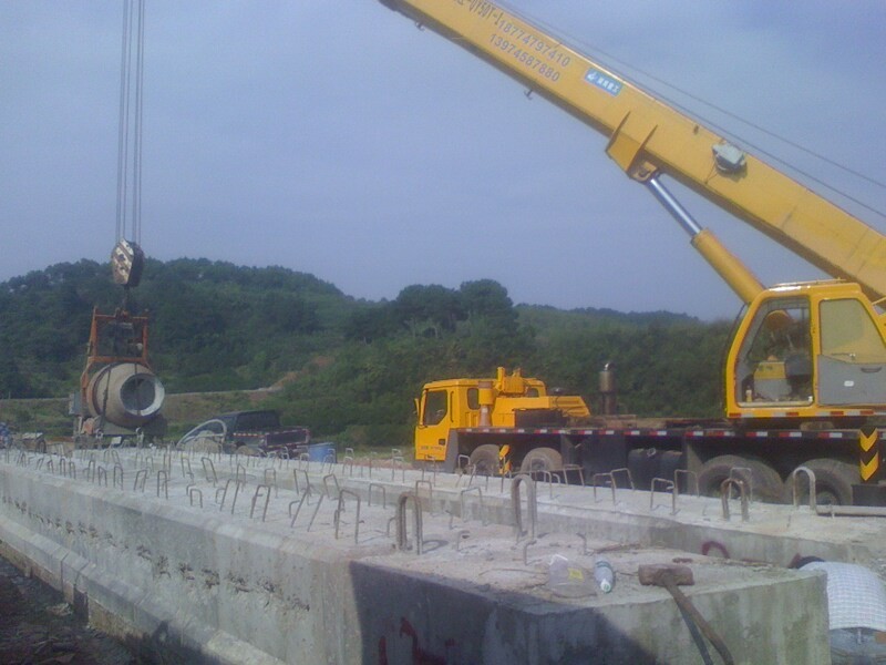

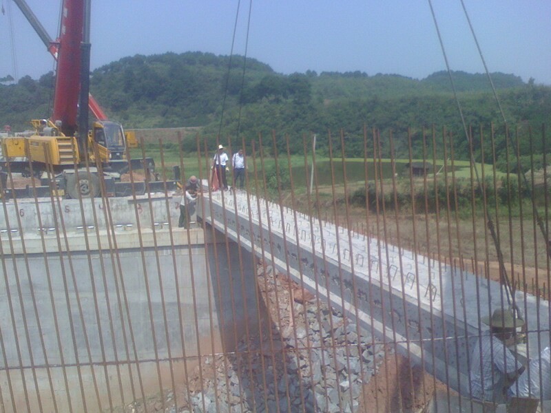

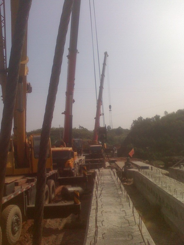

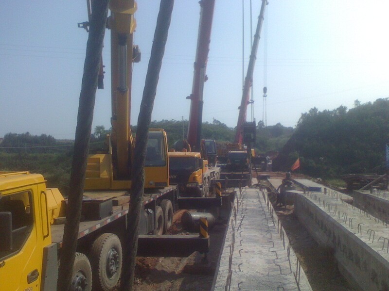

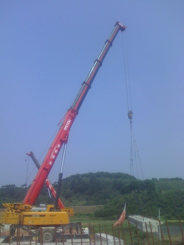

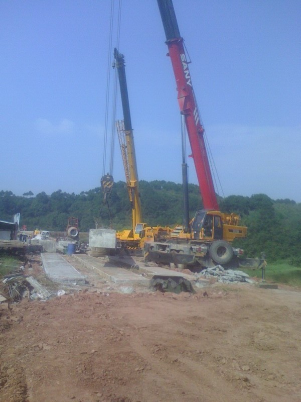

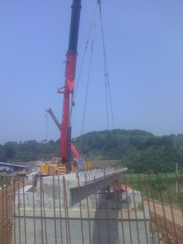

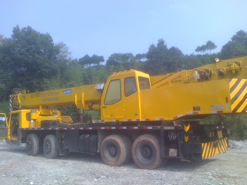

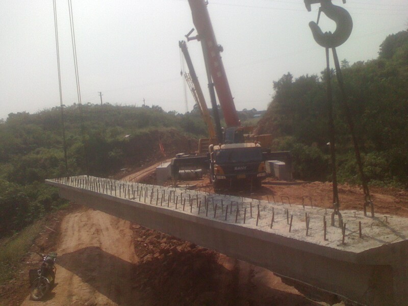

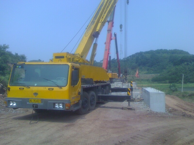

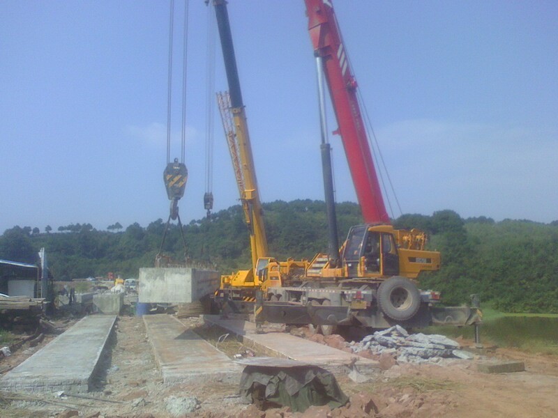

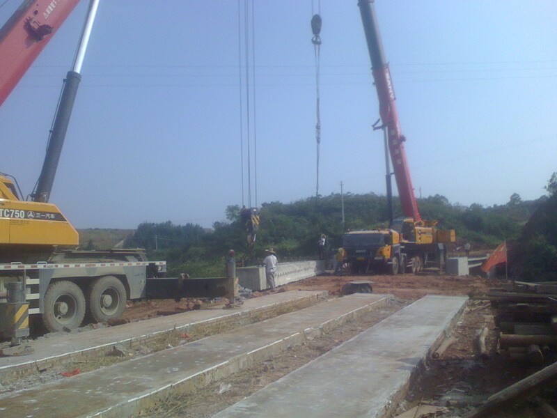

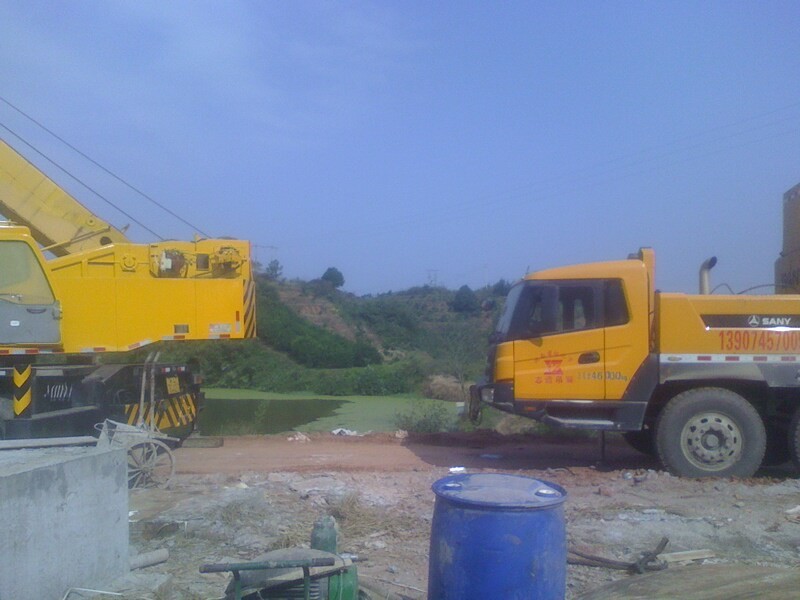

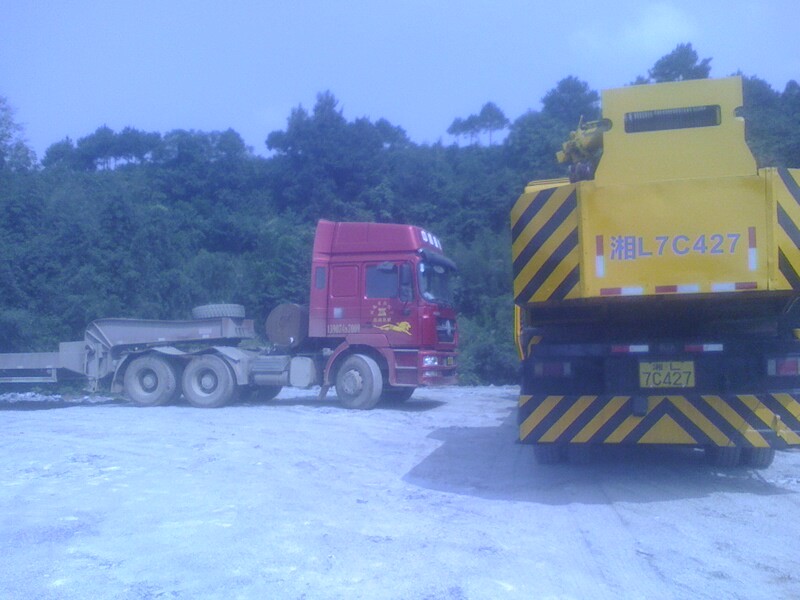

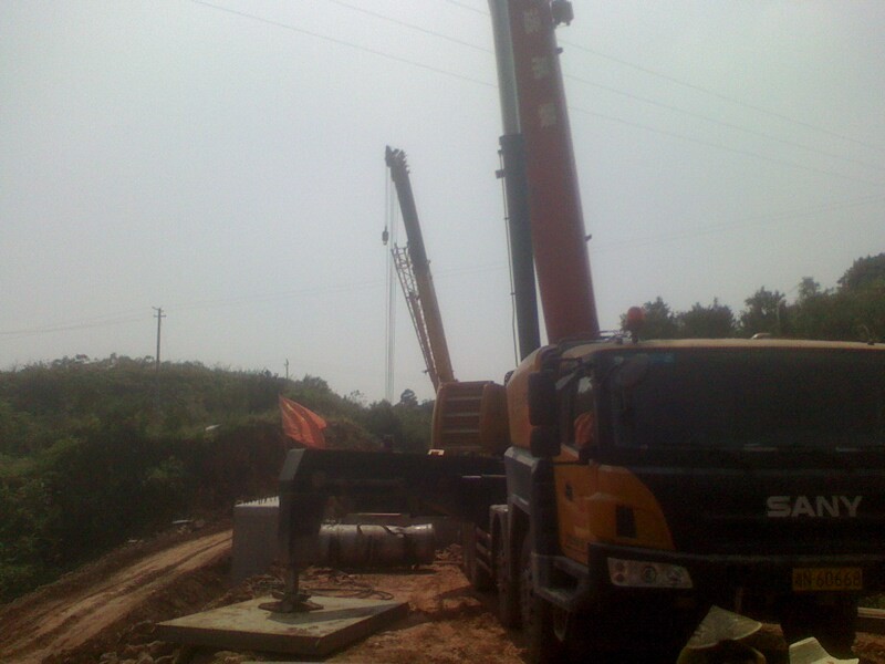

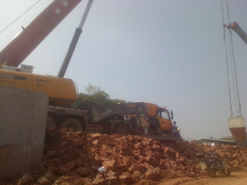

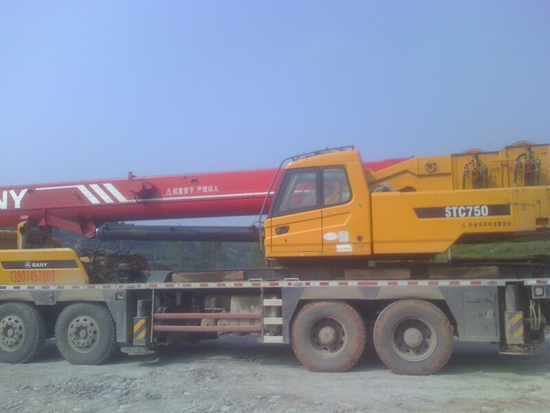

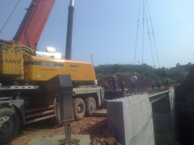

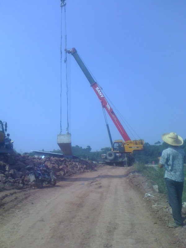

记得去年 我开17T配合50和75架桥抬板 搞得我吓死了 他们车大动一下我的17就要翻的感觉 今非昔比 这次我开36T配合他们的75和125再次合作 中午12点半开工 到4点完工 正好猛劲搞36看他有多大劲 结果很满意 很久没来了 不多说了上图 IMG0929100600.jpg IMG0929100601.jpg IMG0929100700.jpg IMG0929112000.jpg IMG0929114600.jpg IMG0929121800.jpg IMG0929124100.jpg

工作程序是125T主吊 我36和75负责把桥板送到125车头前面 第一块板担心万一125T送不到位我在对面接一下 结果轻松到位 我就收车回到原位 和 75转桥板 3个小时完工

16米空心板  边梁31吨 中梁29吨 三一125车头前面提31吨

三一75的支腿比徐工70K设计的你好 比他的大很多还不是钢丝绳拉的

  75和我开的一样,怎么没有看到2T活动配重?

比17强 这个板17抬一头不敢乱来 75拉一下吓死人 我这次用36稳当多了

用不到 75抬这个板轻松

怎么会先上边板的,先上两片中板再上边板不是更安全?中板比边板要重出2.3 吨的

:handshake 你好修桥的领导太多了个个都是指挥 因为修桥的不专业 桥台有点歪了 没办法先上的两个边梁来确定宽度 随后上的中间的

无语,不懂会害死人的

开始吊车司机差点没气死好不容易放好左边一会又放右边伊辉又放回来
