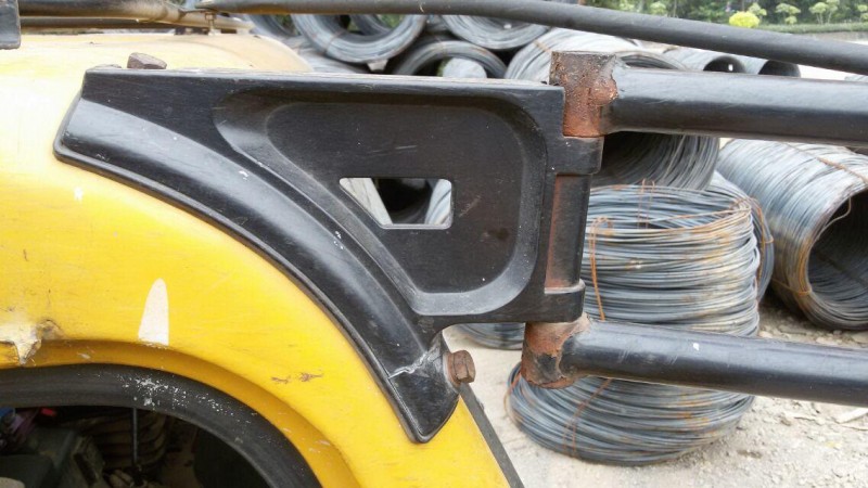

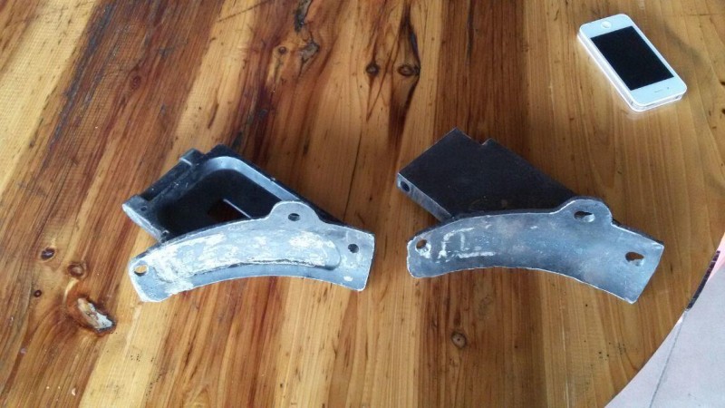

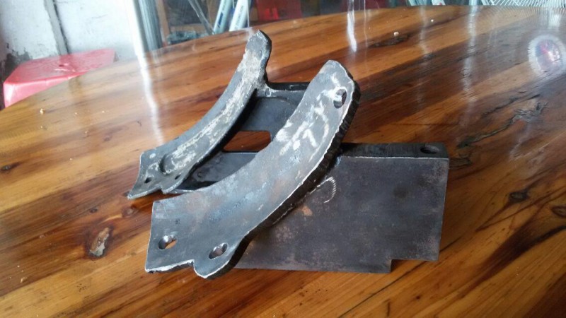

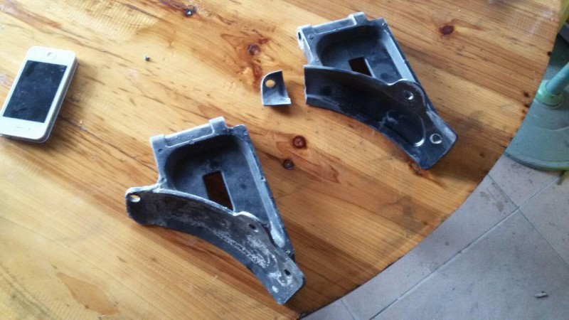

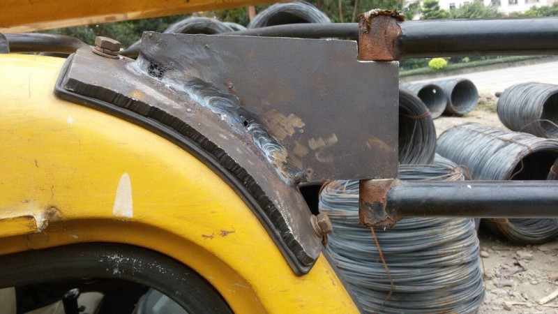

老款K系列设计缺陷,我这边经常进林子,树枝密。

这样一点都不好,出厂时铝的,就是为了碰到严重的时候它断掉不会让驾驶室变形,这样换成铁的了,碰到时严重老根不断不直接推到驾驶室吗?

焊工技术不错

完了完了······驾驶室是玻钢的······这回把驾驶室挤坏你这个倒车镜座子都不会坏······:lol

ahmcxgq 发表于 2015-11-20 22:03
这样一点都不好,出厂时铝的,就是为了碰到严重的时候它断掉不会让驾驶室变形,这样换成铁的了,碰到时严重 ...
严重支持:lol

还是铝的好,这样挂到东西伤驾驶室了
