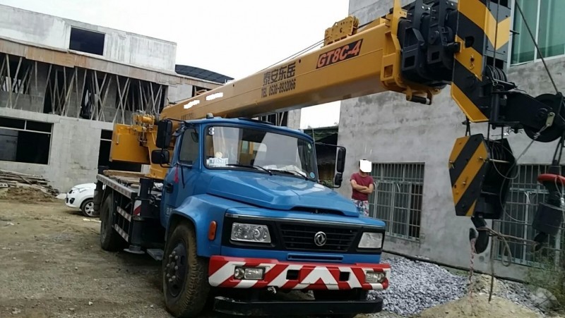

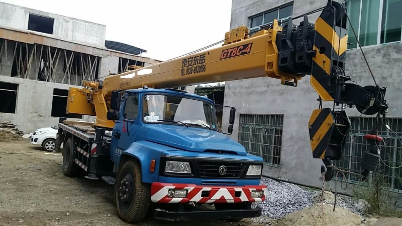

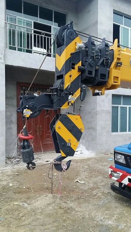

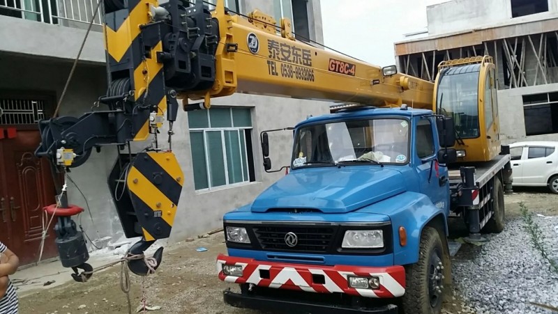

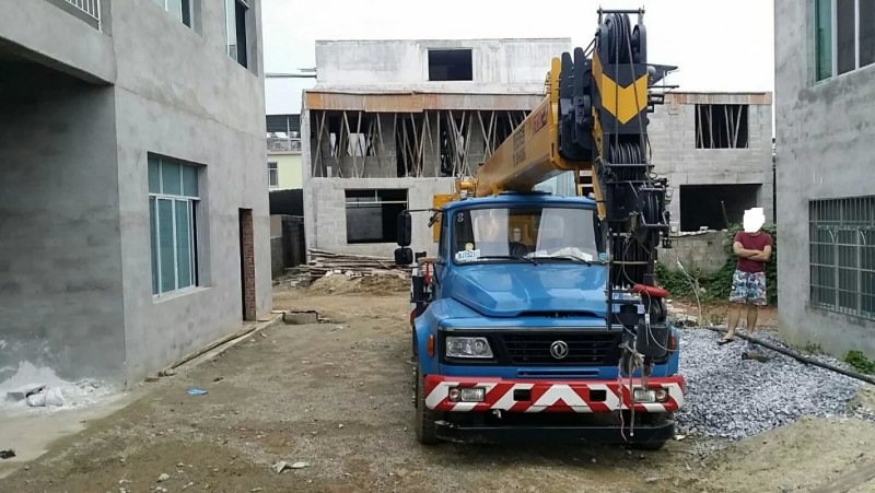

朋友的新车回来了,我来拍个照片。
8吨四节臂,双卷扬,国四排放,自重12吨。这个配置,我认为8吨车很难淘汰了。

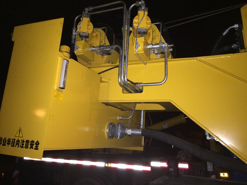

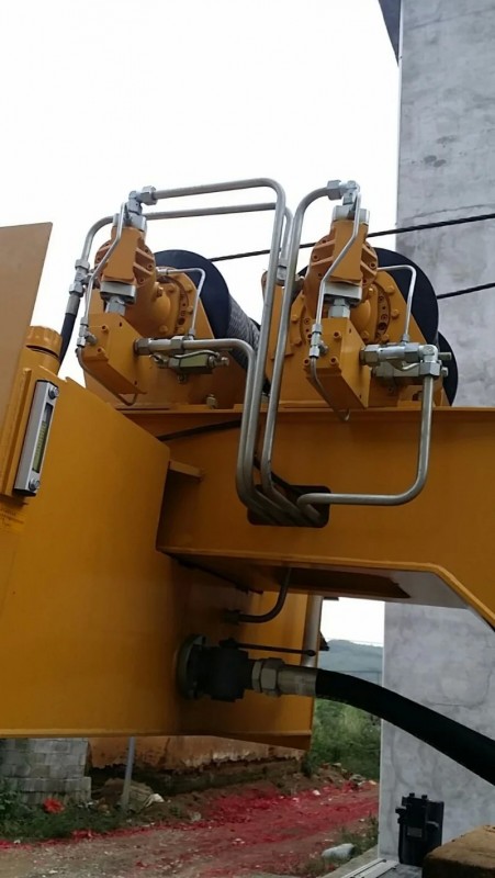

双卷扬
双卷扬

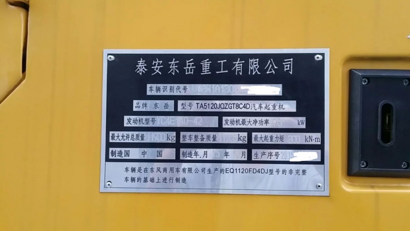

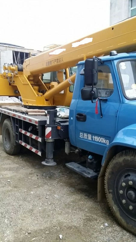

自重12吨
自重12吨
大小钩
大小钩
像样国家政策,国四排放
像样国家政策,国四排放

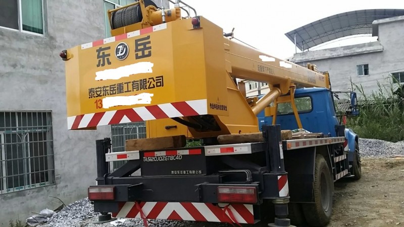

短屁股的配重
短屁股的配重

全款车,32万,部分优惠自己跟厂家谈。我一直担心的旋转不稳定,这几天做了几趟工来着,旋转调效得很稳当了,各方面的动作也很满意。这个车的大臂显得很大,比我家的长江10吨的大臂还要大。
臂长决定了它的整车长度比其它八吨长,东岳的配重液压油很大块头。

双卷扬的回转半径好像要大些哦。

液压油箱当配重 差评 大臂出完 然后液压油都没了 哪来的配重
发表于 2015-11-22 22:30 | 显示全部楼层
配重不好

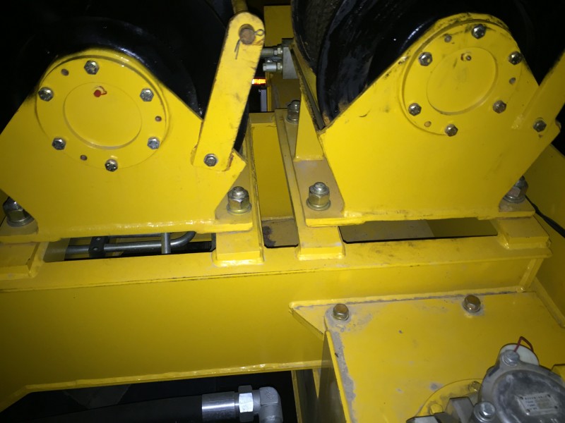

发表于 2015-11-23 20:28 | 显示全部楼层

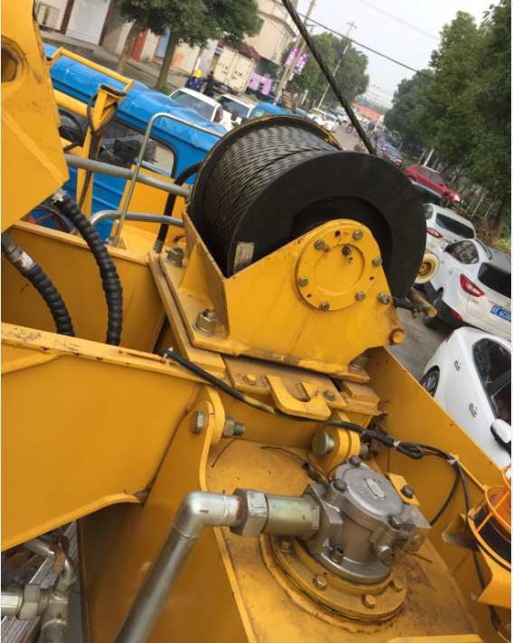

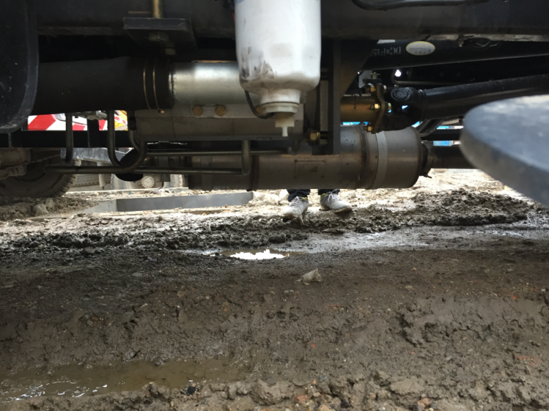

呵呵,我和这车对比过,比我单卷扬轻了80KG,你这车多一个卷扬,后面少一个配重,目前我发现的缺点:和单卷扬比屁股长了50公分,这注定了你 回转半径要大!很多小地方转不开,地盘更低了,排气管坐的太低,还有三联泵的油管也低,陷车这两个东西很危险。优点:前面走板一平了,支腿操纵杆是走大梁中间打孔过的,比单卷扬前面高出一截支腿杆走大梁上面过好看许多。
双卷扬没有压绳器,这个不好,小车钩子轻,钢丝很容易排乱,单卷扬有压绳器,排绳好得多
再说说东岳8吨我最讨厌的外形,高330mm,真他妈无语,称重器坐的最高,完全可以低一点,还有就是车宽,250mm和20,25吨大车一样有么有。脑插设计员,就偏偏支腿盘超车身一边50mm,就是脑插,不要看不起这100MM。小车小活小地方,注定好多地方进不去,支腿完全可以做长点,往里收点,再没办法也可以弄个大车那样抽拉的脚盘,这点我很恼火!
这个车除了卷扬还看好一点,东风地盘,单卷扬的解放地盘有个通病,地盘异响,厂里回复:就是那样的!让我6档必须保持发动机在2000转以上,我真想挖他祖坟好吗,东岳上车总的来说还是可以的,有些地方设计不合理不耽误大的使用,
下面传了几个图,给想了解的朋友看看,图一有亮点,看后面

有什么区别吗?厂里是按照空油箱重量标准做配重的,为的是让近距离短臂更能吊点,我可以说这车干活秒杀任何3节臂8吨车
