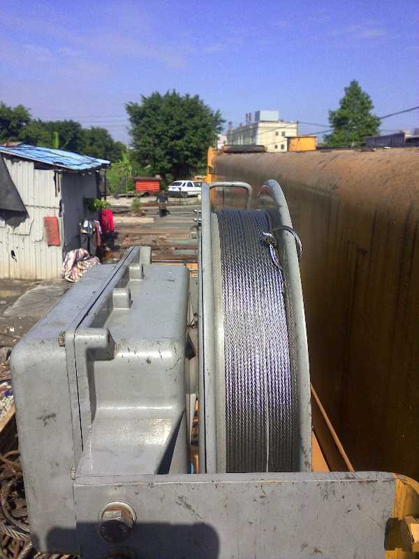

专业人士说换线调好要900块,卖配件说电脑线卖180块,然后我花了不到四十块钱买了一根不锈钢丝线…原来的里面三根电线无非就是:臂头灯和限位。可有可无。

用这个知道臂的长度吗?

有时候最怕它不断..比如吊钢筋上高层楼的时候..钢筋绞进去了......放也不是..吊起来也不是..还是买细点好..

这个可以检测到吊臂的长度,但是高度限位限制功能就没有了,在一些要求较严的工地,如果没有高度限位是不允许进去施工的。而且报警也一直在报警。还是想其他的办法吧。

拆掉蜂鸣喇叭

能装在吊臂里就不怕…

盒子里加个电阻,限位就不会报警响了,
