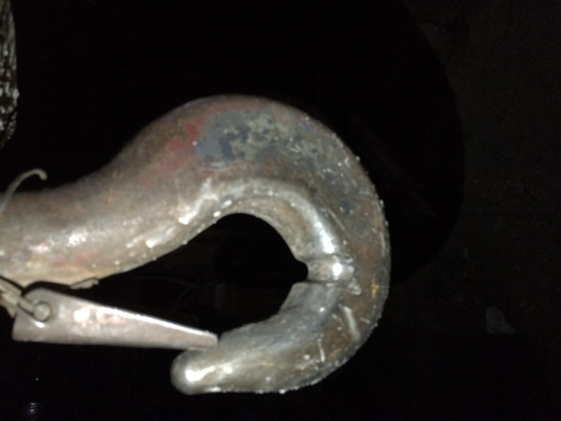

付钩磨了道沟还能用吗

电焊补起来一样
发表于 2015-12-17 07:36 | 显示全部楼层
应该报废了,吊钩报废标准上说是严禁焊补的。

那个小钩有单卖的吗
发表于 2015-12-17 09:55 | 显示全部楼层
人家说补焊上去,但是没见过实际怎么弄,同求解决方法!

发表于 2015-12-17 21:19 | 显示全部楼层
工地的活干多了 挂绳子没挂好 来回梭动磨坏了
发表于 2015-12-17 21:20 | 显示全部楼层
小钩子也就吊那几吨 不会坏的
发表于 2015-12-17 21:22 | 显示全部楼层
有单卖的,直接上万能的淘宝

我的以前也焊过,不过没有这么深
发表于 2015-12-18 16:39 | 显示全部楼层
买个新的不用多少钱
发表于 2015-12-22 10:57 | 显示全部楼层
下笼下的吧,换个新的吧,有时候吊重了,钢丝绳又短,就啪叽一下,;P

用506焊起来一样用
发表于 2015-12-23 18:26 | 显示全部楼层
最好不要用了
发表于 2015-12-27 15:30 来自手机 | 显示全部楼层
下笼子最费小钩了 ,最好不要用了,要不会后悔的
发表于 2016-1-2 20:56 | 显示全部楼层
花小钱省大钱,不建议电焊补。换个新的吧。

淘宝网上400到500总成

安全第一 不要怕花钱因小失大
