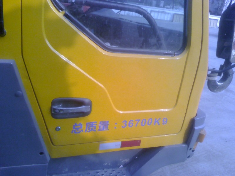

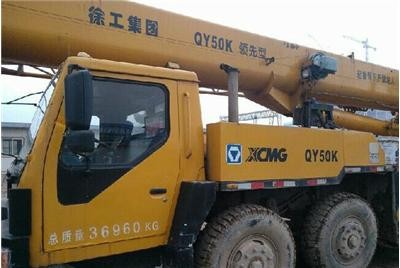

早期的老50K和50KA完全是两回事 自重38吨 我的LT1036也是38吨  和那老50K一样 行驶证标的36吨多 他的起重量比36强一点吧估计 20131025768329291.jpg IMG1026085000.jpg

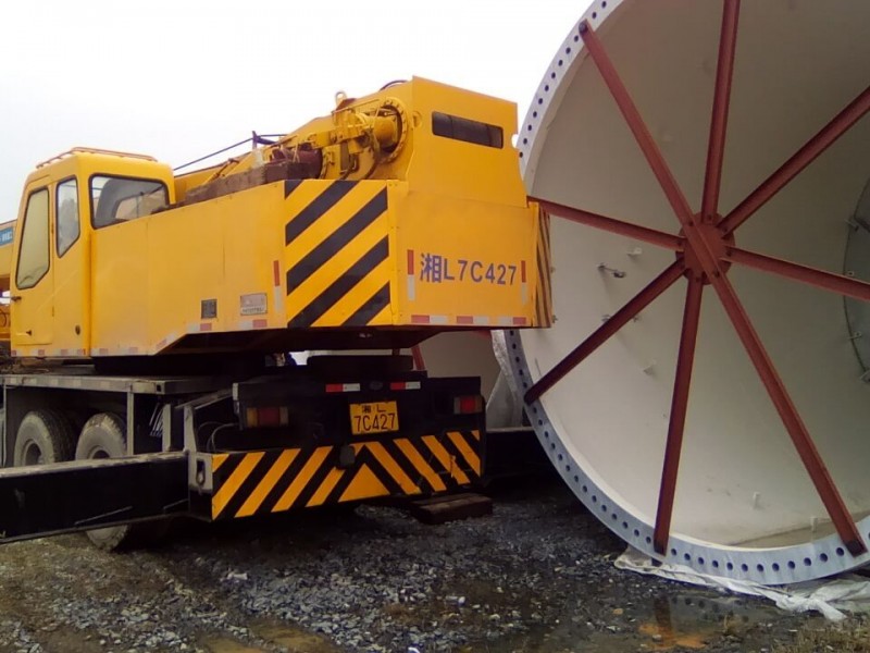

QQ图片20151216214505.jpg QQ图片20151216214602.jpg 和刚才那个50K是同一年的 这个起重量不翘车我已经很满意了

aaalidsboy001 发表于 2015-12-20 22:20
你的车子重量起码有40吨吧??
早期的三一50就是长江1055的图纸做的 当然比徐工同年代的50K干活牛×了

你百度一下徐工的早期50K 的确38吨自重 还有起重表那些 只和现在的35吨车差不多
