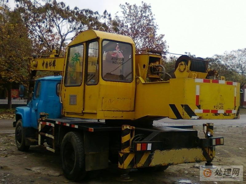

三节大臂的8吨怎么换?
 楼主| 发表于 2015-12-21 16:25 | 显示全部楼层
换前端的滑块还需要抽大臂吗?
发表于 2015-12-21 16:30 | 显示全部楼层
好换
发表于 2015-12-21 19:28 | 显示全部楼层
放根木头..大臂爬下去顶起来..拆螺丝.就能换了.
 楼主| 发表于 2015-12-22 09:53 | 显示全部楼层
左右的滑块怎么换?还是用木头顶吗?大臂后端的又该怎么换?
发表于 2015-12-24 19:36 来自手机 | 显示全部楼层
抽大臂
