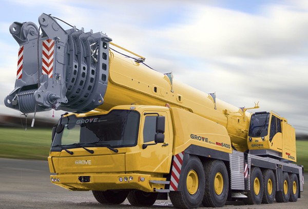

  汽车式起重机
  汽车式起重机 能满足流动性强的施工作业以及临时的露天装卸工作中。
  优点:
  1、这种起重机采用了汽车底盘,结合了汽车优点,具有机动活动、实现能便捷转移的特点;
  2、装备压液传动系统,吊装效率高,操作简便;
  3、起重臂采用折叠的形式,工作方式灵活;
  不足:
  1、起吊时需要使用支腿;
  2、转弯时所需半径空间较大,不能负载行使;
  3、维修复杂;
  适用范围:
  适用于流动性较大的施工单位或临时分散的工地以及露天装卸作业
