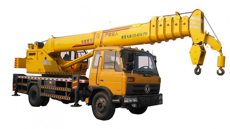

发表于 2016-1-2 13:47 | 显示全部楼层
东风小吊车  双节支腿左右跨6.6米,42米大臂
