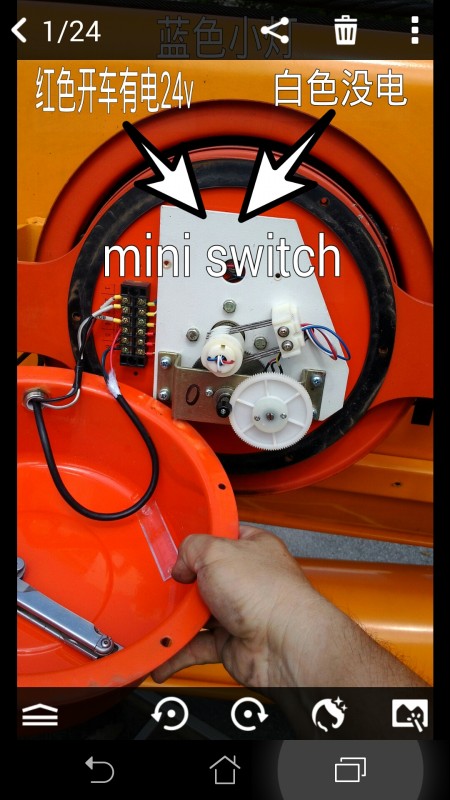

发表于 2016-1-5 20:46 来自手机 | 显示全部楼层
用万能表量电阻,单个限位是4.7k,两个限位从接线盒出来是6.3@你量的时候量2和三,一没有用,
发表于 2016-1-5 20:51 来自手机 | 显示全部楼层
如果限位都是好的,把转线盒打开,中间有三根线有一根是两根一起的这根是大臂顶上的小红灯线把它拆了包起来不用,用容易烧主板,量另外两根线,如果能量出6.3k那就是转线盒往驾驶室的线有问题,
发表于 2016-1-5 20:53 来自手机 | 显示全部楼层
如果找不出来原因到修电器的地方买个4.7k的电阻在转线盒里把两根线接起来就不响了
