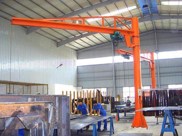

     旋臂起重机是一种由立柱、回旋臂以及电动葫芦组成的起重机械,也叫作旋臂吊。这种起重机适用于距离短、调运频繁、起重量不大的场合中,具有安全、高效、能在三维空间进行吊运的特点。了解旋臂起重机安全操作规程,对于旋臂起重机操作用人来时十分重要。
旋臂起重机上的电动葫芦能够在旋臂工字钢上进行左右运行,随着摆线针轮减速装置驱动下的吊臂,在三维空间内进行物体吊运。通常起重机旋臂采用空心钢结构,自重轻,经济耐用。
    按照结构形式的不同,可分为立柱式旋臂起重机、移动式旋臂起重机、区臂式旋臂起重机等。下面以立柱式旋臂起重机为例子,介绍一下旋臂起重机安全操作规程:
