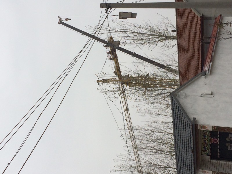

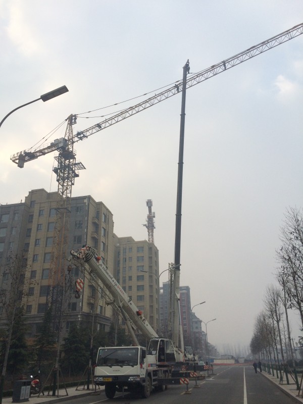

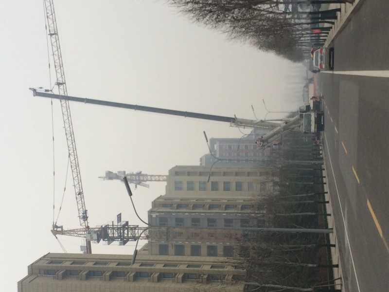

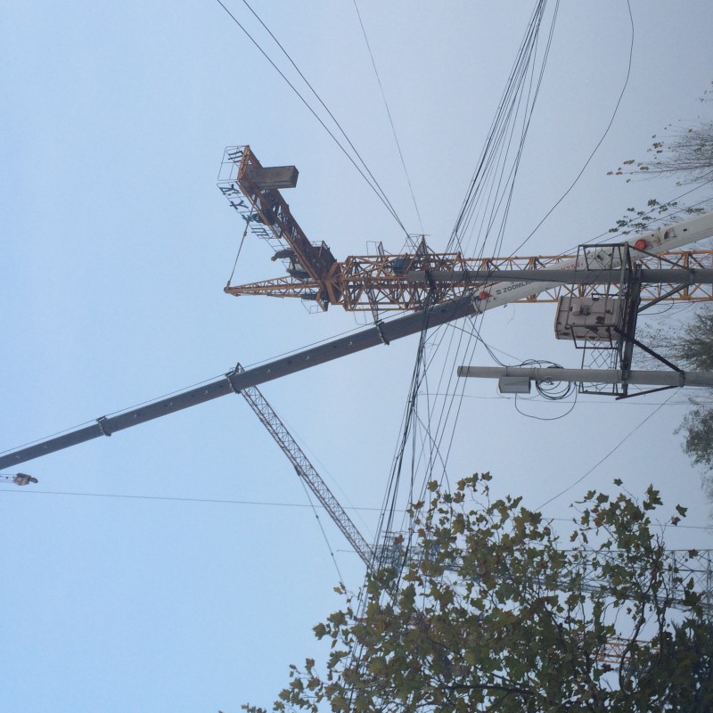

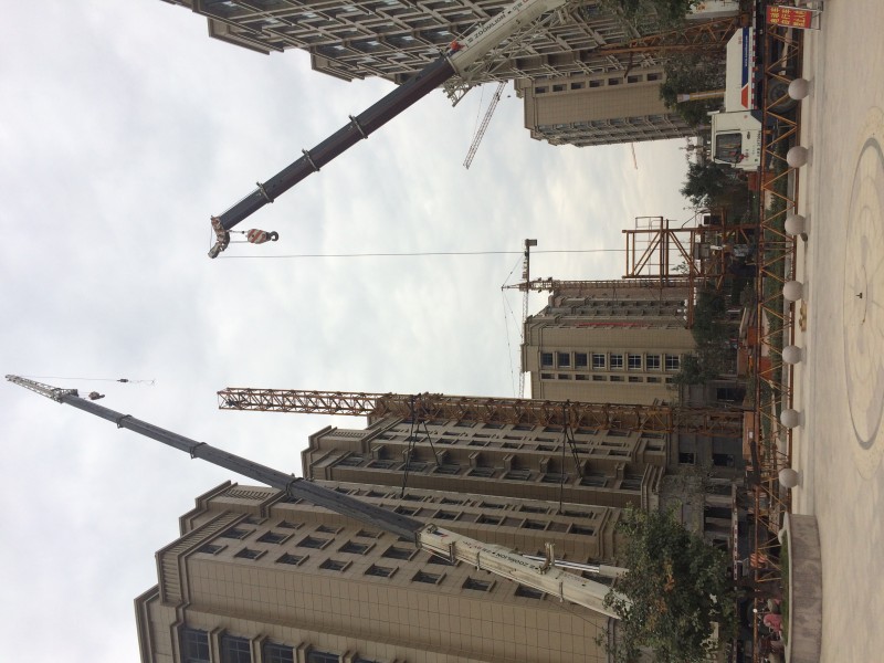

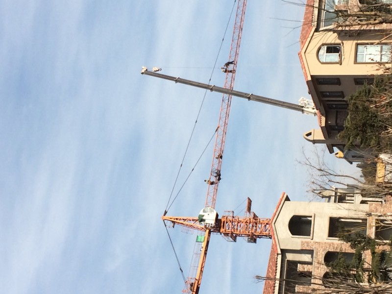

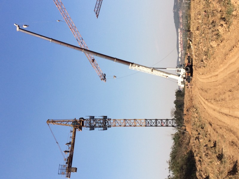

天天干这

啊,咋都歪了

小勾干前臂和塔帽..你的小勾真厉害

的确比较牛× 人牛车也牛 小钩干前臂 换给我50000我都不敢 上面是要站人了出事是不得了的

我们这里63以下全部用小钩

太冒险了。小勾万一出事后果不堪设想啊

中联小勾六吨正常
发表于 2016-1-18 18:46 来自手机 | 显示全部楼层
40套架+转盘6吨多,用大钩,前臂小钩,13节的都是一把车搞定,中联30v

你们哪里套架和转台一起吊吗

是啊!

这小钩真牛×,这人更牛×

塔吊拆多二三节不就好做一点了,也安全一点了吗,这样子太不安全了,,你还有小勾工作,看见都怕
