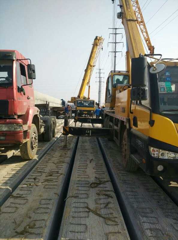

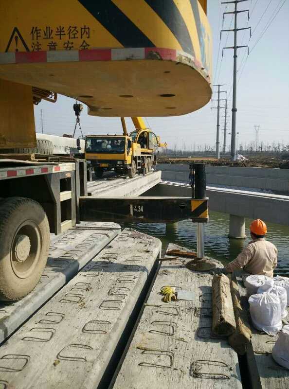

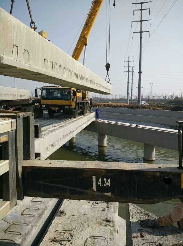

生活不易,45度斜桥板没有直板好搞,

腿子只伸出来那么一点 是在玩命哦

没办法,场地有限,

是的,斜角箱梁不好驾

支腿很危险
发表于 2016-1-17 21:09 | 显示全部楼层
这腿支的 真是吓死宝宝了
安全第一啊

支这么一点点 有枕木也不垫~胆子好肥

腿子只伸出来那么一点,危险。

几米的板,多重,

20米的板,26吨

车子有两个腿固定好了,不然绝对出事!
