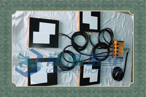

【技术支持】气垫搬运车安装与使用方法
气垫搬运车安装与使用方法讲解之前,我们先简单了解一下气垫搬运车的构成,气垫搬运车主要是由空气动力源、四个气垫模块以及充当两者之间桥梁的主、副气管组成。
气垫搬运车具体安装与使用方法:
1、气垫充气:连接气源,通过调压阀控制调压。具体操作时将每个调压阀旋转拉起,调节每个气垫的充气压力不得超过0.4Mpa,充气结束,按下调压阀旋转锁紧即可使用。
温馨提示:
气垫充气压力超过0.4Mpa时,会导致气垫上下颤动。
如果气垫充气不足,也会导致搬运过程中气垫气囊与铝板粘接处脱离或撕裂;
2、模块数量:搬运过程中,为了使重物重量分布均匀,需至少使用3个模块联用。
3、搬运地面:橡胶气囊作为搬运主力,尖锐物体是它的克星,因此,在搬运作业之前,需要将地面扫清障碍,更为细致的处理方法可以咨询我公司专业人员陈女士。
4、作业完成后的拆卸:完成作业之后,气垫搬运车尚不要动,应先使重物地脚接触地面,保持稳定状态之后,关闭气垫搬运车气源,将模块撤出。
5、收尾工作:气垫搬运车撤离重物之后,需要将气管中的压缩空气放空,调节器上的压力表读数清零,方算使用完毕。
