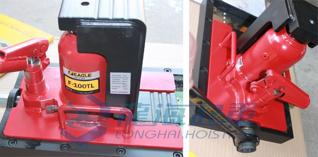

爪式千斤顶已经成为广大客户在顶起作业时,必不可缺少的一款产品,有些人为了简单省事,经常违规操作,长此以往大大降低了爪式千斤顶使用寿命,严重时还可能造成不必要的危险;为了广大用户的安全,下面就详细介绍一下爪式千斤顶主要注意事项:
(1)爪式千斤顶使用时底部要垫平整、坚韧。无油污的木板以扩大承压面,保证安全。不能用铁板代替木板,以防滑动.
(2)起升时要求平稳,重物稍起后要检查有无异常情况,如无异常情况才能继续升顶。不得任意加长手柄或过猛操作。
(3)不超载、超高。当套筒出现红线时,表明已达到额定高度应停止顶升。
(4)数台爪式千斤顶同时作业时,要有专人指挥,使起升或下降同步进行。相邻两台千斤顶之间要支撑木块,保证间隔以防滑动。
(5)使用爪式液压千斤顶时要时刻注意密封部分与管接头部分,必须保证其安全可靠。
(6)普通的爪式千斤顶不适用于有酸、碱或腐蚀性气体的场所。
