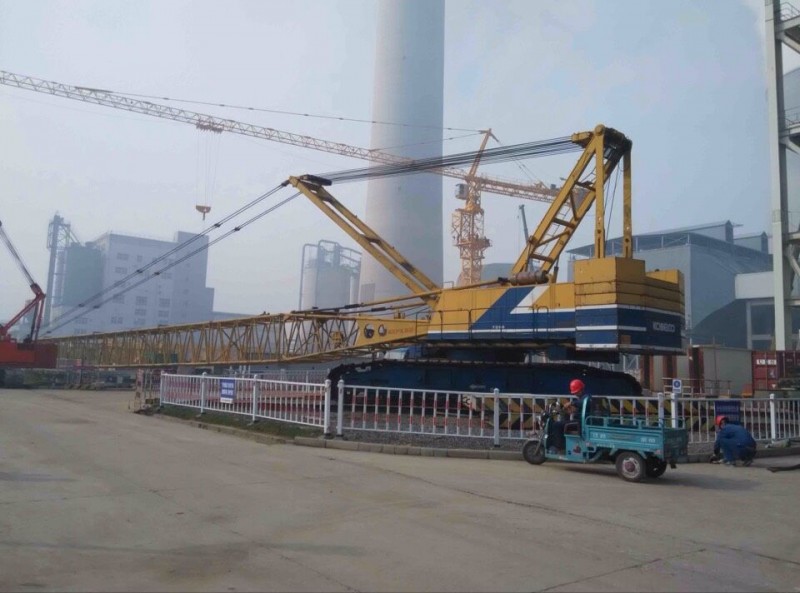

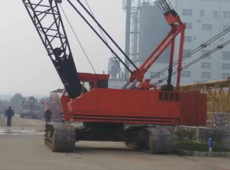

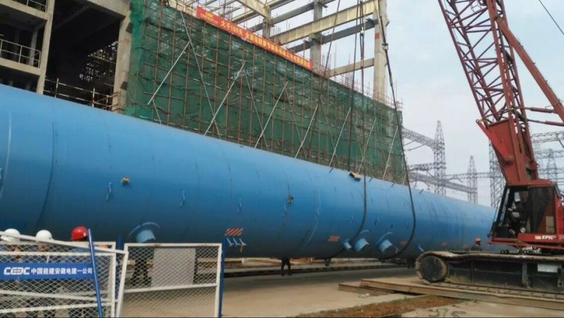

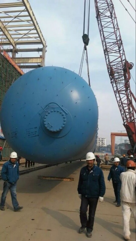

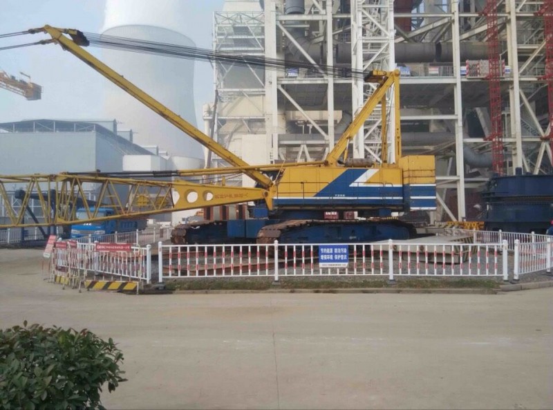

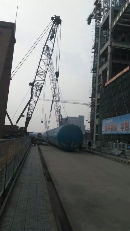

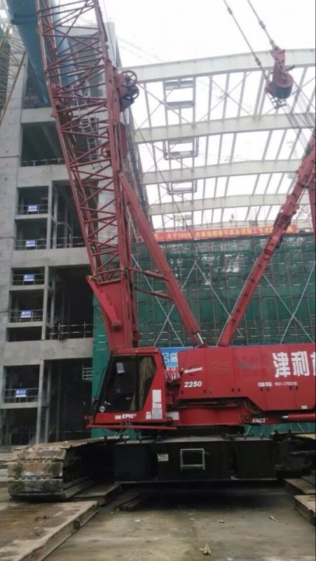

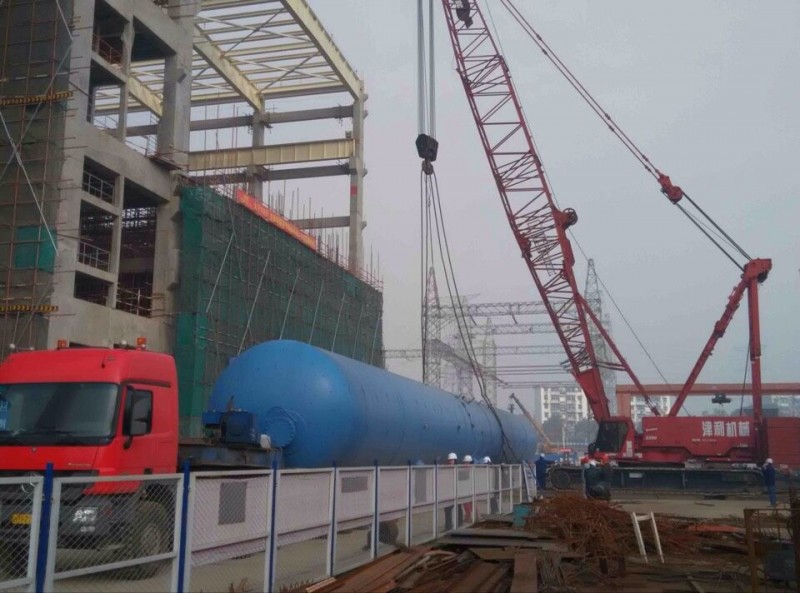

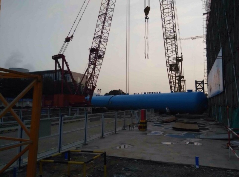

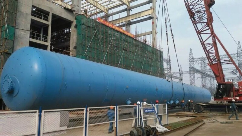

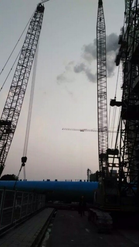

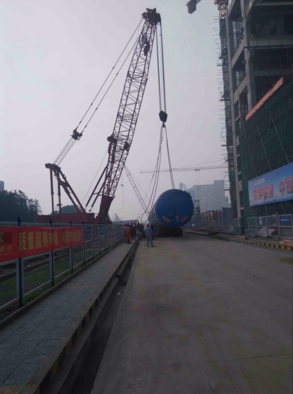

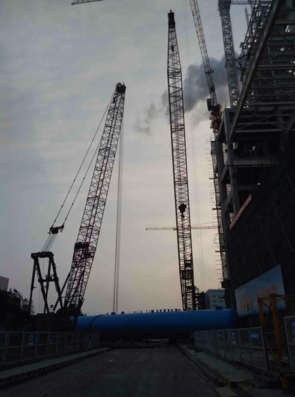

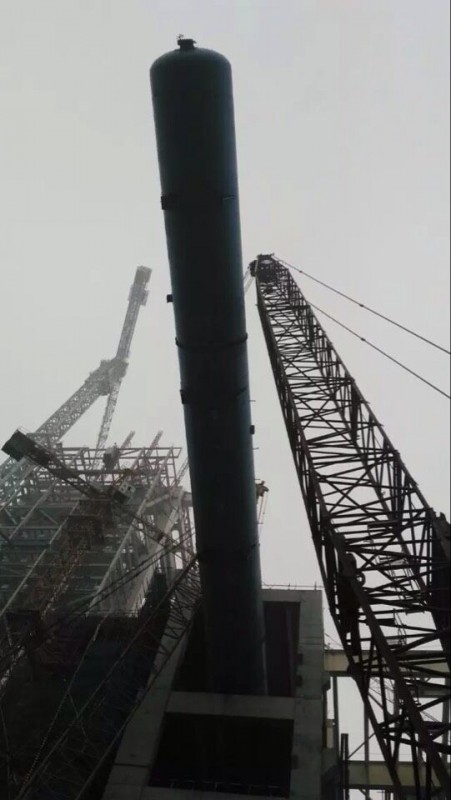

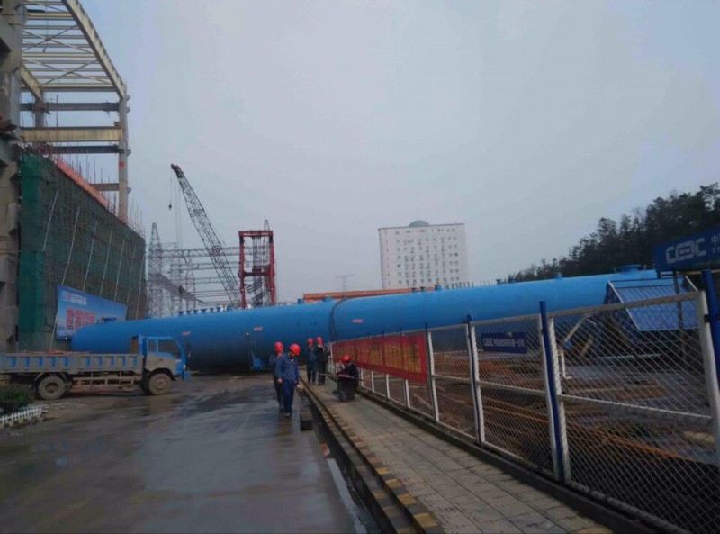

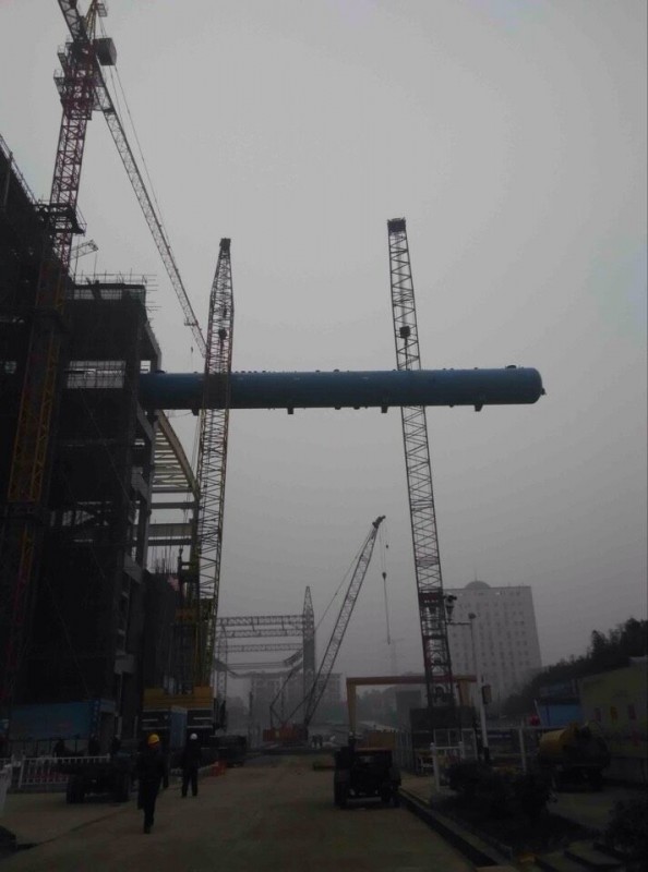

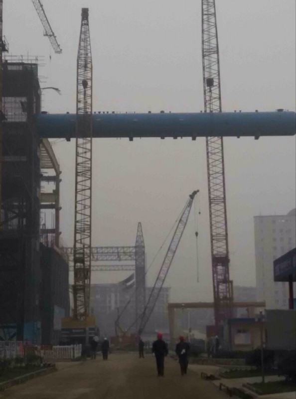

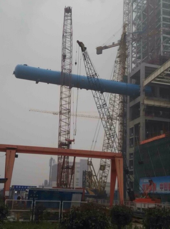

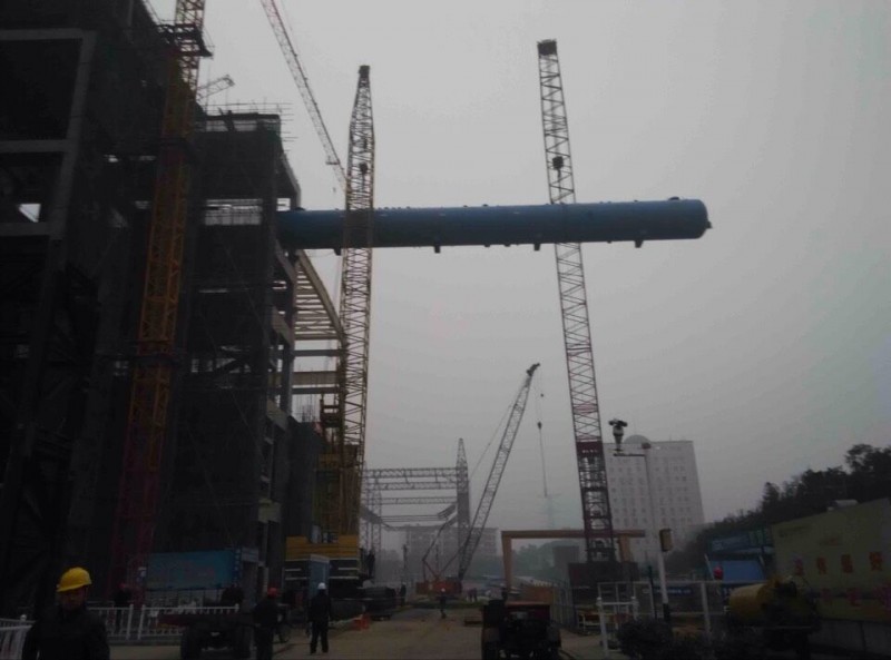

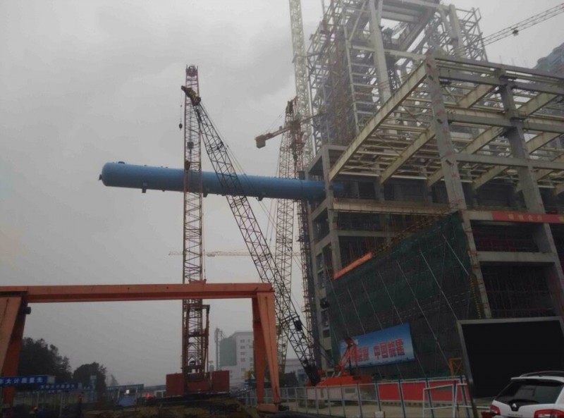

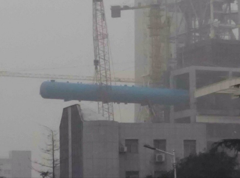

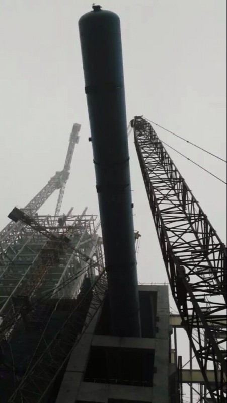

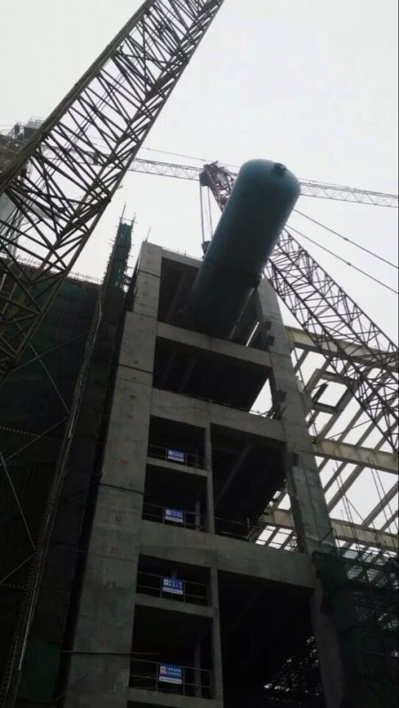

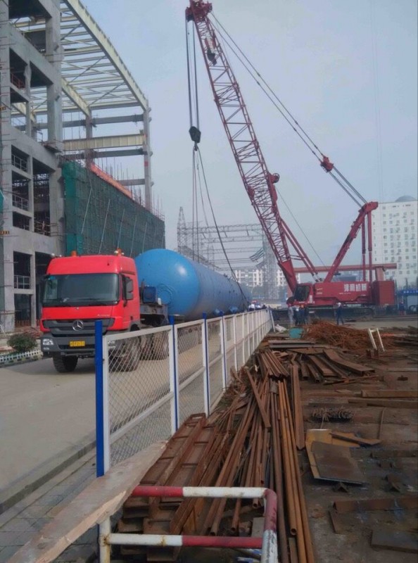

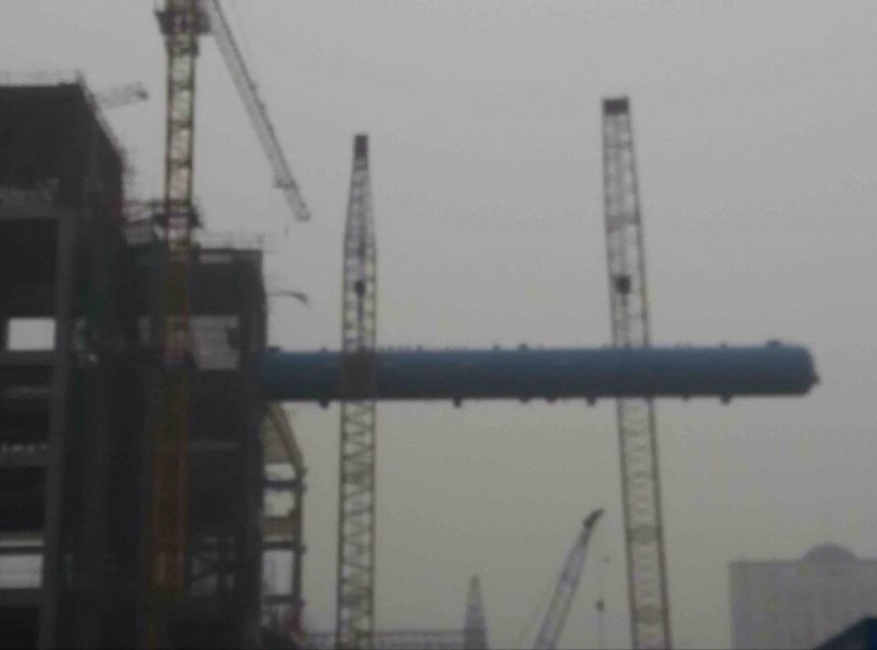

除氧器吊装
发表于 2016-2-16 09:31 | 显示全部楼层 |阅读模式
 楼主| 发表于 2016-2-16 09:33 | 显示全部楼层
怎么排好了还是这么乱

我的施工方法是结构先施工到一半,将除氧器吊进去,再施工上部结构,一台250tK吊就可以了。
发表于 2017-1-22 09:48 | 显示全部楼层
中能电建各单位 都用的方法。
发表于 2017-1-22 23:13 来自手机 | 显示全部楼层

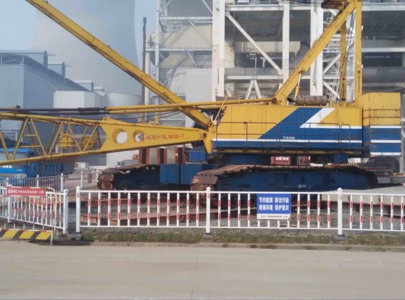

马尼托瓦克的履带吊
发表于 2017-1-26 21:07 来自手机 | 显示全部楼层
蚌埠电厂吗?
发表于 2017-1-26 23:02 来自手机 | 显示全部楼层
大工程
