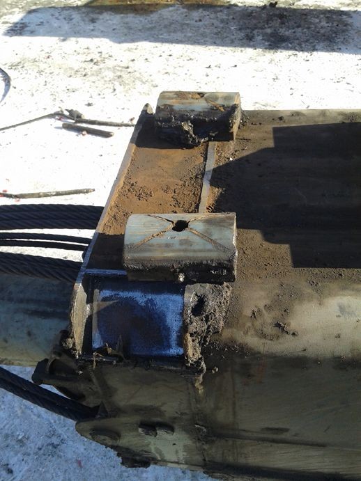

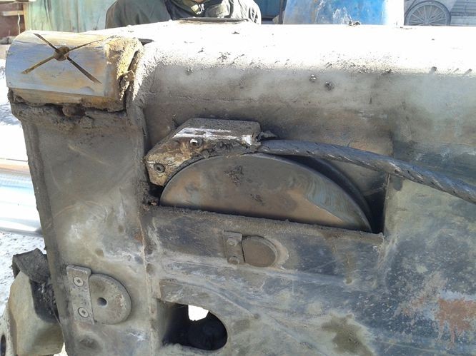

压油丝绳的压块掉了
压油丝绳的压块掉了

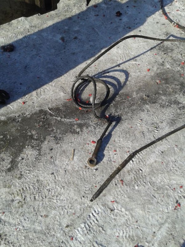

绳子掉了
绳子掉了

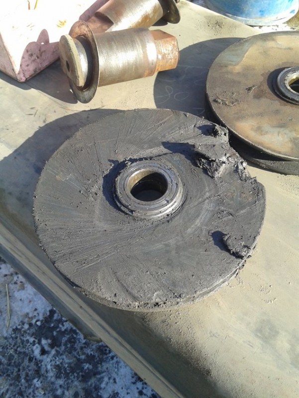

把滑轮磨坏了
把滑轮磨坏了

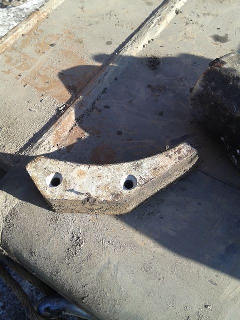

滑块也薄了
滑块也薄了
自己做
自己做

 楼主| 发表于 2016-3-6 15:05 | 显示全部楼层
传说中的我 发表于 2016-3-3 21:04
这滑块不用换吧底下垫铁板就行
:P 我垫的电木板

jians 发表于 2016-3-7 00:35
这样一修要多少钱
换两根绳子,700元,一个轮100元,连帮忙1000多元就够了:lol

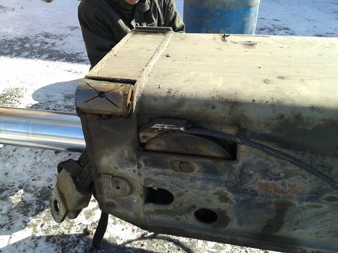

所有的滑块都的拆大臂吗??
发表于 2016-3-29 15:43 | 显示全部楼层
我的50K-2掉下来一个长滑块用拆大臂吗?
