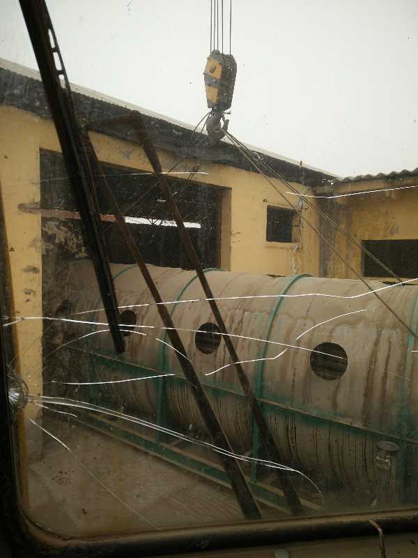

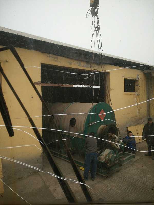

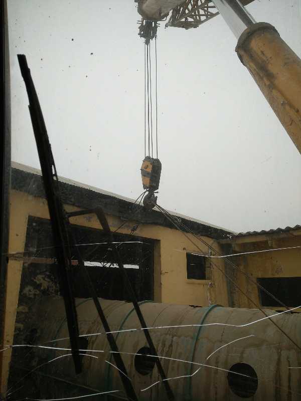

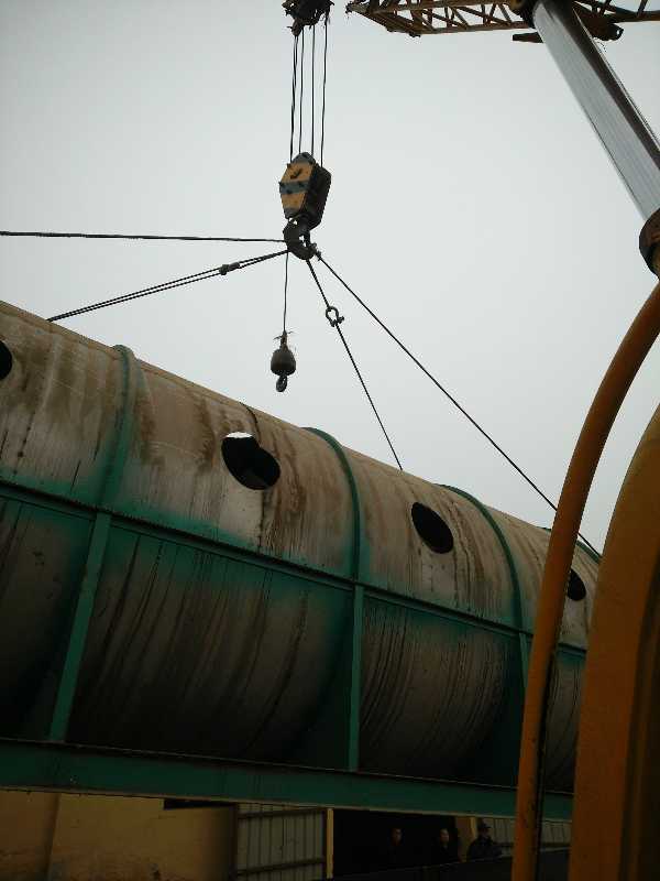

发表于 2016-3-4 20:49 来自手机 | 显示全部楼层 |阅读模式
吊车叉车配合

好技术,按说,吊重的东西,应该单独一条条的钢丝绳才是,,不过注意安全就好,,,,

索具夹角太大了
发表于 2016-3-4 22:46 | 显示全部楼层
钢丝绳夹角太大了。也太细了。很容易断。

4倍绳吊15T转扬马达受的了吗?
发表于 2016-3-5 20:11 | 显示全部楼层
绳子应该往中间来点
夹角太大,绳子会断
可以搞2根钢丝绳栓在中间呀,这样好点

危险的活,绳子偏细
